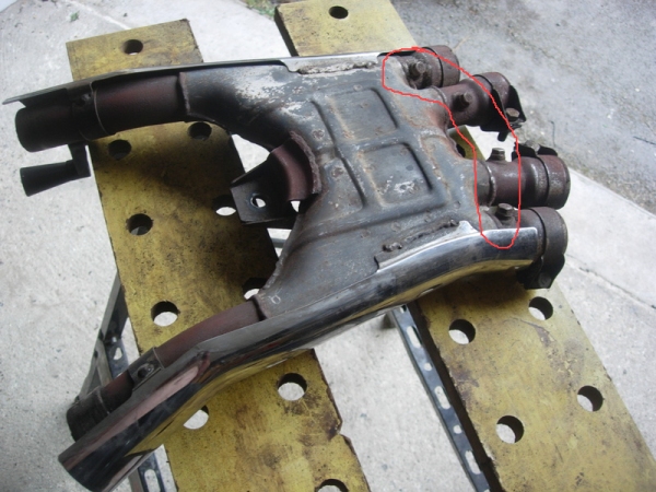

A servent les vis entourées en rouge ? Vidange de condensats ?
 Sujet du message: Re: Vis dans boite à fumée
MessagePosté: 04 Mai 2011, 06:20
je pense que oui. Je me suis posé la même question
MessagePosté: 04 Mai 2011, 06:27
Non les gars, si je ne m'abuse, c'est pour le réglage concernant les ajustements des valeurs de C.O (monoxyde de carbone).
Bien sur il faut pour celà, posséder un analyseur de gaz. :wink: Maintenant ils mettent simplement une sonde à la sortie du pot mais avant ils mettaient une sonde à chaque échappement pour un réglage plus fin.
Voir ici, un article sur motomag.
http://www.motomag.com/Le-reglage-de-te ... -2188.html
et une vidéo:
http://www.dailymotion.com/video/k2so2Q ... from=embed
je pense comme OYIEN mème si je ne vois pas l'intéré. Vidanger la condensation :!: :!: :!: :!: qui le fait :?: :?: :?: :?: Et quand le faire :D
Pour le co la sonde est engagé dans le silencieux du-moins sur les caisses :idea:

MessagePosté: 05 Mai 2011, 05:55
Salut les copains,
Alors j'explique un peu plus en détail.
Faire varier le taux de CO en aveugle en le faisant en sortie de pot ne commence à se faire sentir qu'à partir de valeurs de +10 ou -10.
En mettant l'analyseur de gaz en sortie de silencieux on le voit. Mais ça reste très aléatoire et ça ne permet pas un réglage fin.
Pris sur chaque sortie d'échappement séparée, on peut régler une injection au petit oignons... On le vois un peu à la conso, mais surtout au comportement du moteur.
Tenez je vous mets en illustration le collecteur d'une FJR. Placés à cet endroit les vis ne servent pas à purger une éventuelle condensation. :mrgreen:

ah oui ok je comprends mieux. Ce sont des emplacements pour installer la sonde en atelier. J'avais compris que les vis sevaient pour le réglage !! ;)

En fait tu fais le contrôle avec ce genre d'appareil.
http://www.alpdiffusion.com/produit.php ... roduit=213
C'est un peu comme avec la colortune mais en beaucoup plus précis. Tu entres la sonde dans chaque tube pour peaufiner le réglage aux petits oignons.

ah oui ok je comprends mieux. Ce sont des emplacements pour installer la sonde en atelier. J'avais compris que les vis servaient pour le réglage !! ;)
