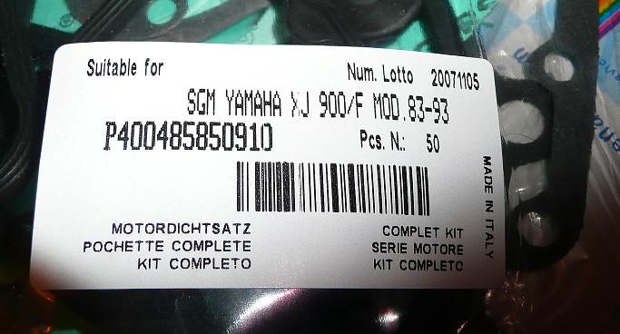

voila l'étiquette de la pochette:

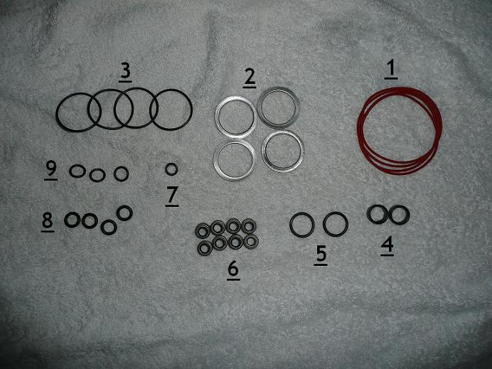

et on attaque les joints
1 : joint inferieur des chemises (RMT, pages 41 rep :2)
2 : joint collecteur d’échappement (RMT, pages 40 rep :19)
3 : (Ø41 Ep :2) joint de pipes d'admission ?
4 : joint de remonté d'huile (RMT, pages 41 rep :4)
5 : (Ø 28 Ep :2,5) joint radiateur d’huile ??? (RMT, pages 49 rep :11)
6 : joint de queues de soupapes
7 : (Ø 11,5 Ep :2) joint pour la douille de passage d’huile (RMT, pages 45 rep :13)
8 : (Ø 14 Ep :2,7) joint YICS entre cylindre et culasse (RMT, pages 41 rep :12)
9 : (Ø 14 Ep :2) joint pour pompe à huile sur carter (RMT, pages 45 rep :7)
joint remontée d’huile carter inferieur (RMT, page 52 rep :6)
joint pour la pipette de graissage de chaine hy-vo (RMT, pages 45 rep : 35)

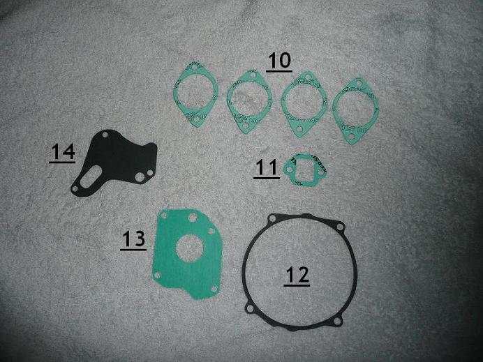

10 : joint pipe d’admission
11 : joint tendeur de chaine de distribution (RMT, pages 36 rep :9)
12 : joint carter d’allumage (RMT, pages 44 rep :11)
13 : joint dans carter boite de vitesse (RMT, pages 44 rep :29)
14 : joint dans carter boite de vitesse (RMT, pages 44 rep :25)

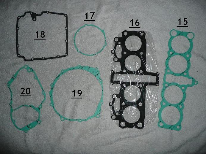

15 : joint d'embase des cylindres (RMT, pages 41 rep :5)
16 : joint de culasse (RMT, pages 38 rep :18)
17 : joint carter d’alternateur (RMT, pages 44 rep :14)
18 : joint carter d’huile (RMT, pages 45 rep :11)
19 : joint carter d’embrayage (RMT, pages 44 rep :32)
20 : joint carter de boite de vitesse (RMT, pages 44 rep :17)

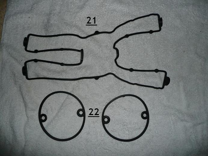

21 : joint de cache culasse (RMT, pages 38 rep :20)
22 : joint sur carter d’embrayage (RMT, pages 44 rep :37)
