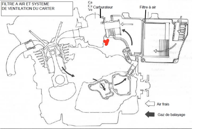

La vis de réglage de ralenti se trouve entre les carbus et la boite à air en dessous, au milieu des carbus (grosse vis moletée, immanquable). Attention, c'est chaud... :wink:

C'est en rouge, au milieu des carbus. Y-a pas besoin de démonter le réservoir. T'as pas la revue technique ?
