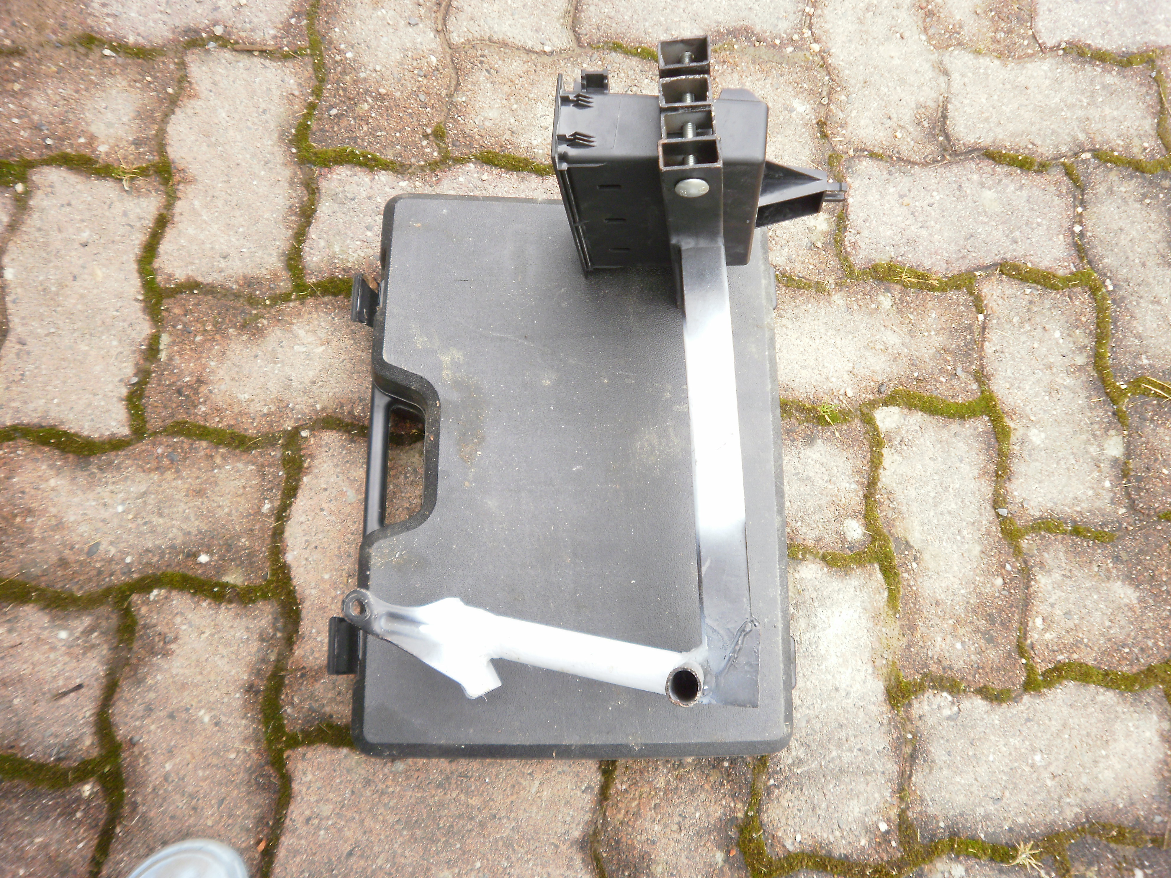

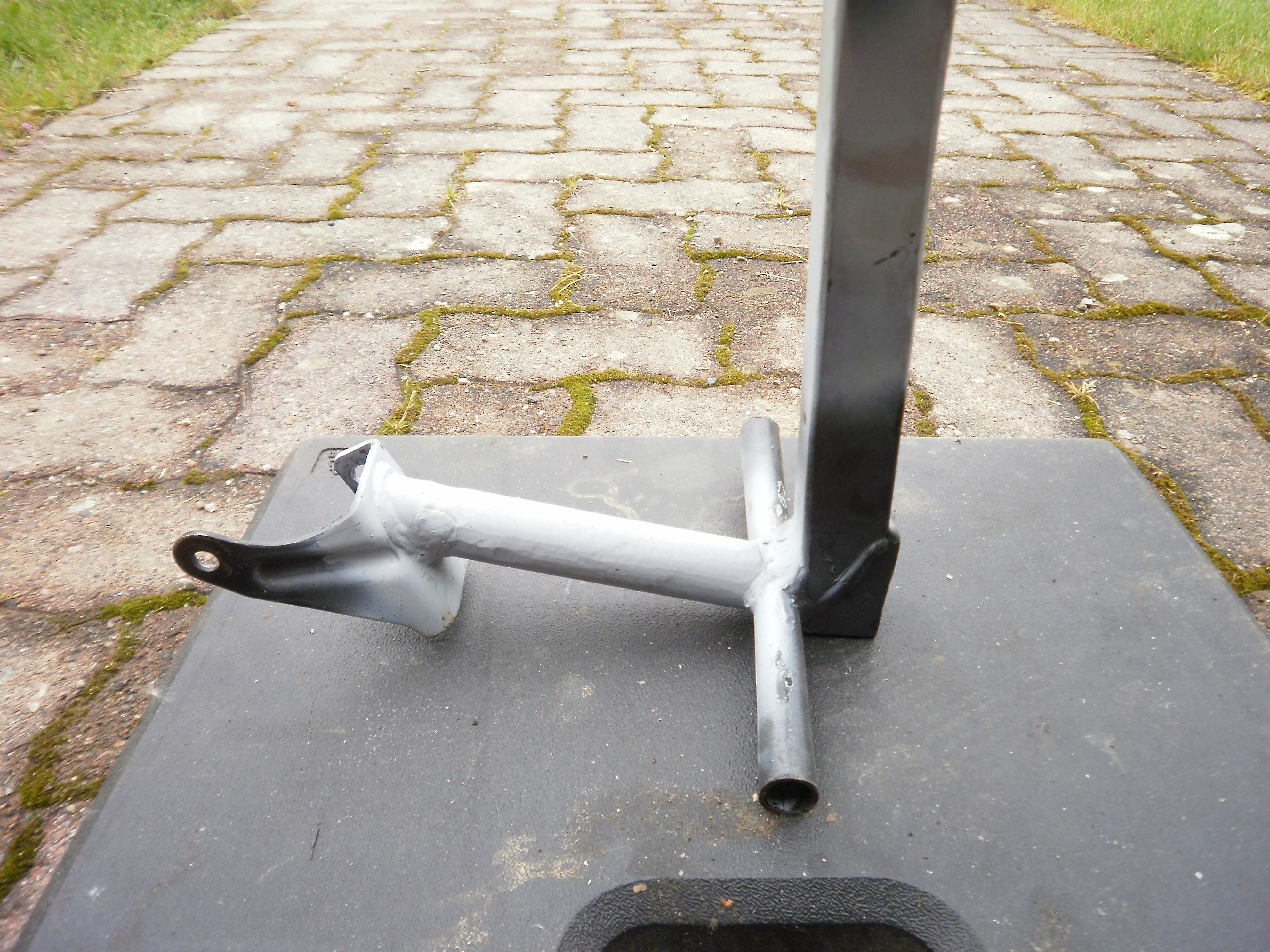

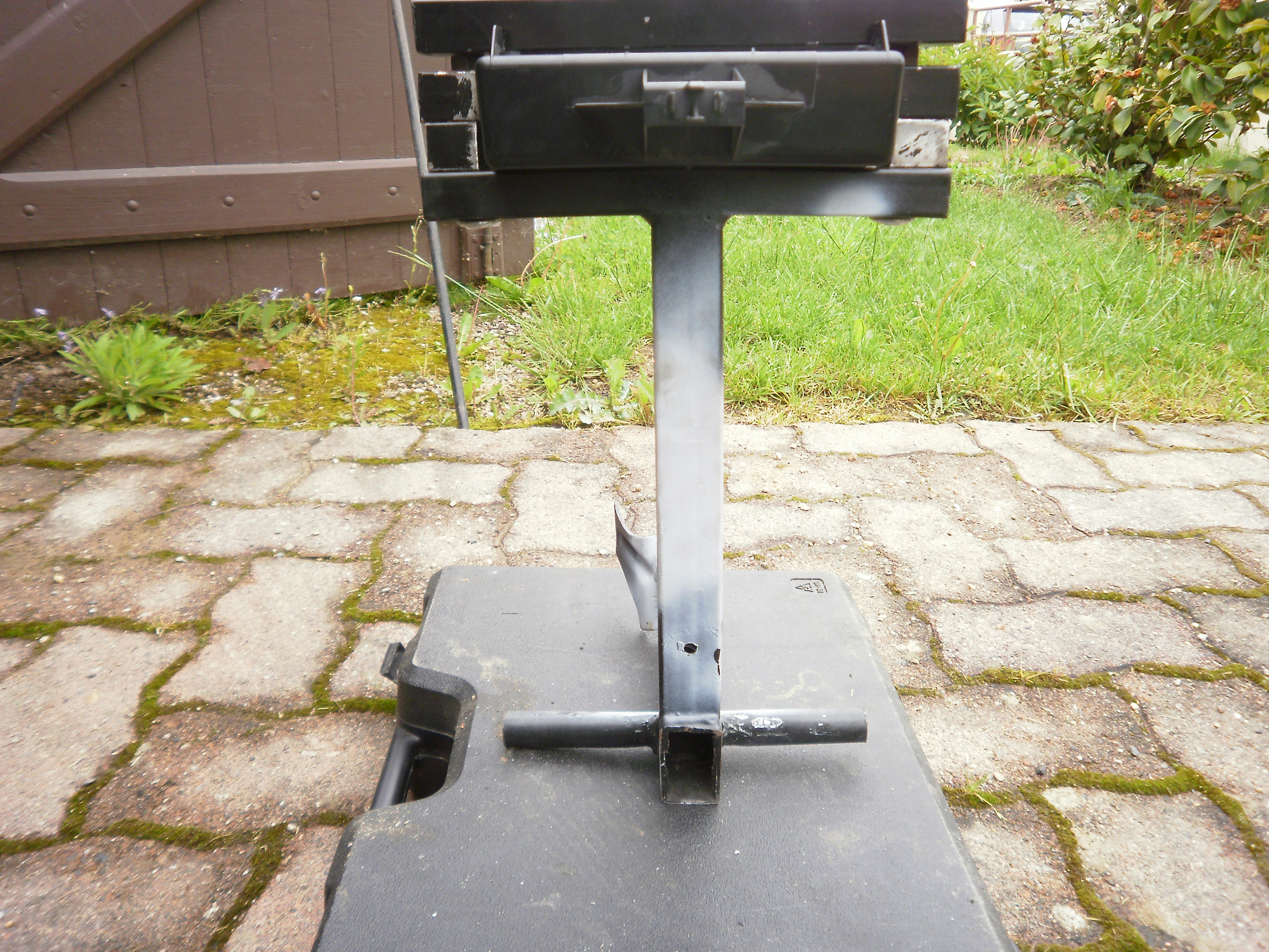

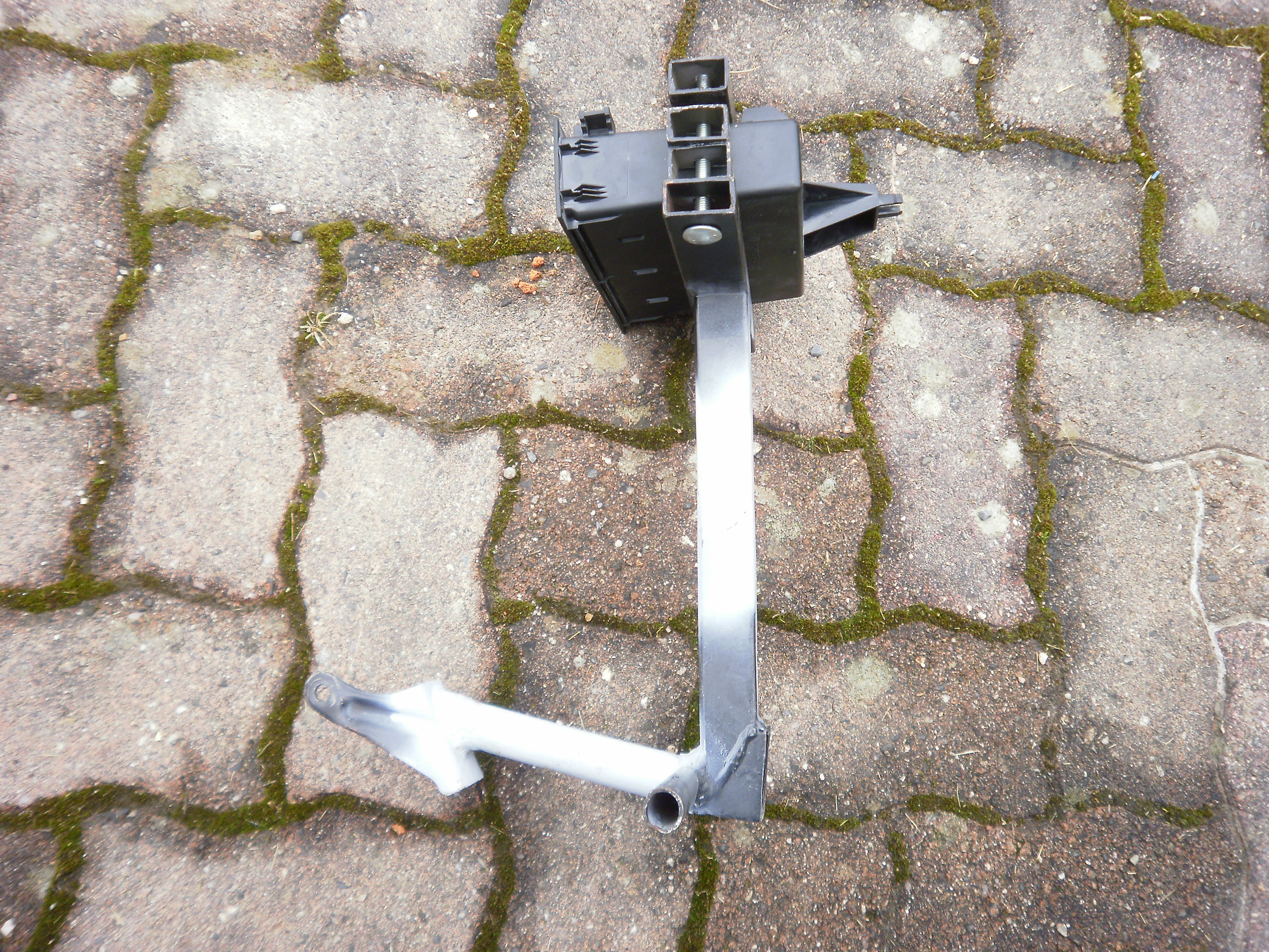

pour fixer le king sur ma titine j'avais l'araignee de Balman avec, j'ai pris celle ci et celle d'origine en decoupant les 2, puis je l'ai fait soude au tig par un pro, pour les attache du cote j'ai pris du fer plat que j'ai coude et perce il y a des ecrous sur le cadre tres pratique, j'ai demonte le bas pour l'echappement je vais essaye de te faire des photos ce week end,tu verra ca change radicalement le confort, prends bien le temps c'est le principal et si tu as besoin de quelques conseils appel moi je t'aiderais comme je peux courage

avec un peu de retard quelques tofs qui j'espere t'aiderons pour le remontage de ton king's; si tu fais comme moi il te faudra mettre des entretoises sur le dessus sinon le king's sera trop bas, pour ma part je viens de finir ma ligne jama et la moto a tournee sans probleme encore tout a remonte et encore pas fais tout ce que je voulais a plus

Merci bcp pour tes photos... y a pas de retard t'inquiètes ! Pour le moment je suis dans les freins ... La patte qui vient sur la colonne est asymétrique pour éviter le bloc guidon je suppose, et tu viens sur les deux trous qui sont sur la tôle de renfort du cadre ? Je te demande ça car je vais devoir l'expliquer au soudeur qui n'est pas très branché bécane :). Je vois déjà mieux le topo. Merci encore et bon boulot.
