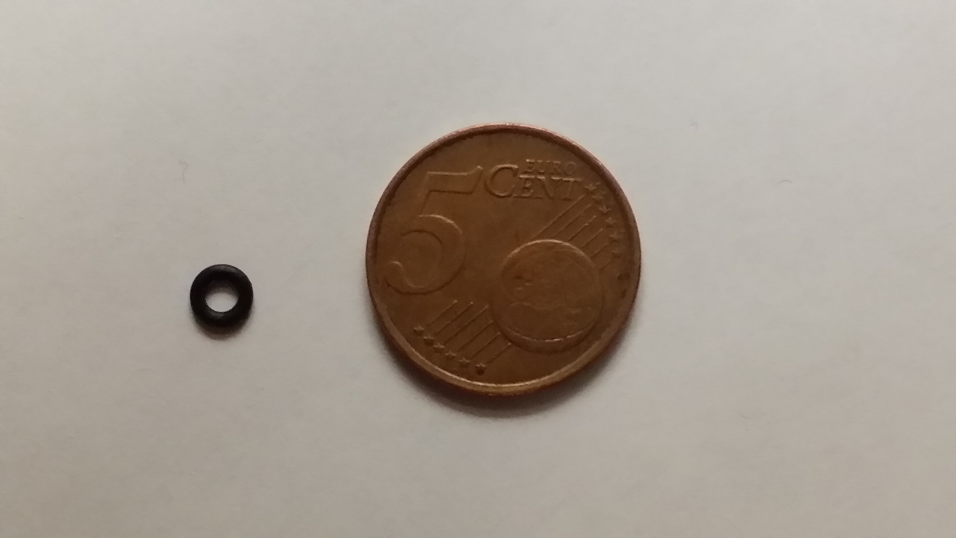

Coucou,
Bon... vu sa taille... et vu les réactions de Bruno au démarrage... :( je suppose qu'il devrait plutôt être dans un carburateur... mais je l'ai trouvé posé sur le carter à droite... :cry:
C'est quoi comme joint? C'est facile à remettre? Je fais comment pour voir d'où il vient? Et pour le remettre... ?

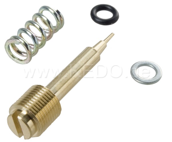

Les vis de richesse sont montées avec:
Un joint au fond du logement, une rondelle, le ressort et enfin la vis de richesse.
Il faut un petit crochet en fil de fer (fin) pour sortir le joint et sa rondelle.
Faire çà soigneusement pour ne pas abimer le joint.
Tu peux effectivement visser les vis à fond (sans forcer) et compter le nombre de tours sur chaque carbu.
Ensuite démonter les 4 vis.
Si tu te retrouves avec seulement un joint, il est probable que la rondelle est perdue.
Il faut impérativement en mettre une.

J'ai bien seulement le joint... :-(

tiens j'étais sur qu'il était en place quand on a fait la vérif des cylindres 2 et 3 ce joint :shock: , si il manque c'est celui du milieu à gauche car c'est le seul qu'on a, lors du week end réglage pastille avec broc et znogood, démonter et soufflet pour les chasser/ remettre en place lui et la rondelle acier
la rondelle est dedans c'est sur et je pensais que le joint étais en place dessous , la difficulté c'est de sortir la rondelle
tu peut essayer c'est manip , serré à fond modérément la vis en comptant le nombre de tours et position de départ , puis l'enlever ensuite avec un tournevis très fin retirer le ressort puis avec le même tournevis ou un petit bout de fil de ferre fin enlever la rondelle
pour le remontage mettre le ressort sur la vis de richesse , la rondelle puis je joint et insérer le tout dans le puits , serrer à fond modérément et revenir en arrière des tours comptés et à la position de départ
ps si besoin j'ai des joint et rondelles en stock :wink:

C'est pas plutôt le joint puis la rondelle? Le ressort qui viendrait appuyer directement sur le joint ne me semble pas très bon.
MessagePosté: 30 Aoû 2015, 16:10
fido a écrit:
C'est pas plutôt le joint puis la rondelle? ...
Il n'est pas dit autre chose dans les posts ci-dessus.
MessagePosté: 30 Aoû 2015, 17:12
C'est vrai, j'avais mal interprété la description des opérations par BP, à la relecture je vois mon erreur.

La rondelle était bien à sa place toute seule au milieu gauche comme prévu

:J'ai compté les tours en vissant à fond sans serrer (encore qu'avec le joint en plus ça change peut-être le nombre de tours... :?: )
non car c'est le réglage de départ avant que le joint ce fasse la malle :roll: , c'est plutot sans le joint que cela avait changer un poil la richesse mais pas le nombre de tours
