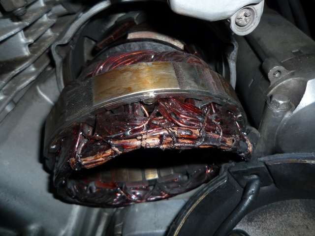

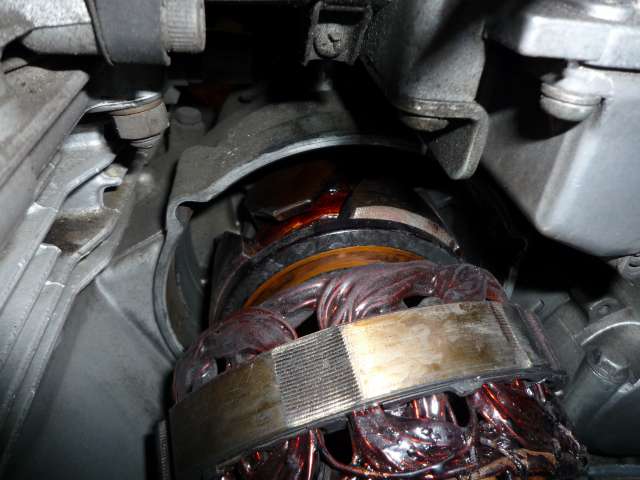

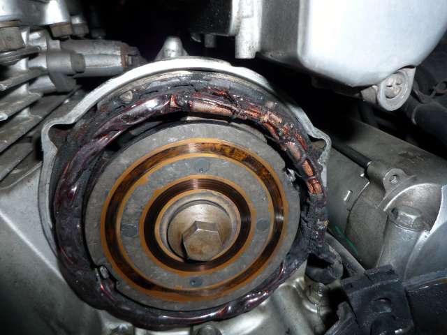

Suite à mon éclairage faiblard et une suggestion du forum, j'ouvre mon alternateur ce soir pour jeter un oeil.
Je découvre ça. Les fils enrobés autour des pistes je trouve ça étrange, comme si ça avait chauffé (aucun souci sinon sur la moto).
C'est normal ou non ceux qui ont l'habitude ?

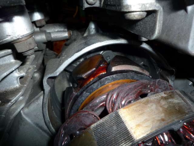

Les charbons sont bons et usés au même niveau (quand je les avais changés il y a quelques années un était mort l'autre bon).
Je nettoie les pistes cuivre avec du WD40 et une brosse sur dremel comme indiqué par Boyscout et un autre membre.
Edit : bon en regardant le tuto de Boyscout ça m'inquiète un peu moins chez lui ça ressemblait aussi à ça cette tresse électrique http://www.900-xj.com/tutos-dicout92/re ... nateur.htm
MessagePosté: 26 Oct 2015, 20:17
Ouep, c'est pas ragoûtant mais c'est normal ;)

Ouf, ok tu me rassures, ça surprend de prime abord, j'ai eu peur d'une surchauffe là-dedans.
Bon, je nettoie et je remonte demain en priant n'avoir rien détraqué et déjà je verrai s'il y a du mieux ou non avant d'aller voir plus loin.

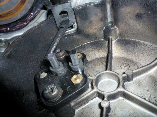

15 v ça me.parrait un rien élevé. Mais faut déjà voir si ton multimetre est bien calibré.
Un truc à vérifier sur le circuit, c'est l'état des 3 fils blancs du stator derrière le gb AR. Ils sont souvent tout cramés dans le sucre.
