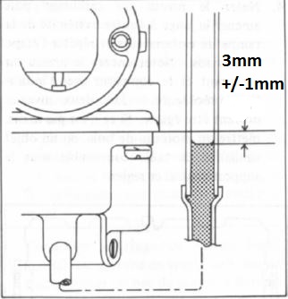

la hauteur des flotteurs ?

flotteur
bougie 0.7 à 0.8 mm NGK BP7ES

Pour le réglage de la hauteur de cuve, il y a une chose certainement bête que je n'arrives pas à comprendre (Cf tuto d'Askell), et que je vais essayer d'expliquer le plus clairement possible.
Après avoir mis la durite transparente et ouvert la vis de vidange d'une cuve, comment on mesure la hauteur, sachant que pour moi si on monte ou descend l'extrémité opposé de la durite (mise à l'air) alors le niveau ne peut être mesuré puisque le niveau dans la durite sera trop haut ou trop bas.
Ou alors est ce que le principe des vases communicants fera que si la durite bouge alors le niveau se mettra à jour...??? :sm1:
Ou alors est ce qu'il faut attaché la durite sur le corps du carbu 1 par exemple est servira de cette manière à calculer le niveau pour les 4 carbus....
Franchement je me perds même dans mes questions...pfiouuu
MessagePosté: 30 Oct 2015, 11:14
robinet sur PRI pour avoir toujours une arrivée d'essence , durite fixe par rapport au carbu ( scotch ou autre ) et carbus de niveau , vérification sur chaque carbu , pour les carbu du centre le tuyau peut être au niveau du carbu exter mais la rampe doit être parfaitement de niveau dans ce cas là
moi perso je fait autrement , je démonte la rampe et chaque carbu , je remplace la cuve par un bocal en verre sur une surface de niveau, une nourice pour alimenté le carbu , je bouche les trous d'alimentation avec les autres carbu sauf bien sur d'un coté pour alimenté en essence et j'ouvre ma nourice
j'ai ainsi sous les yeux le niveau par rapport au plan de joint , c'est plus long à préparer mais comme quand je vérifie cela c'est pour un nettoyage complet, mes carbus sont déjà déaccouplé :wink:
