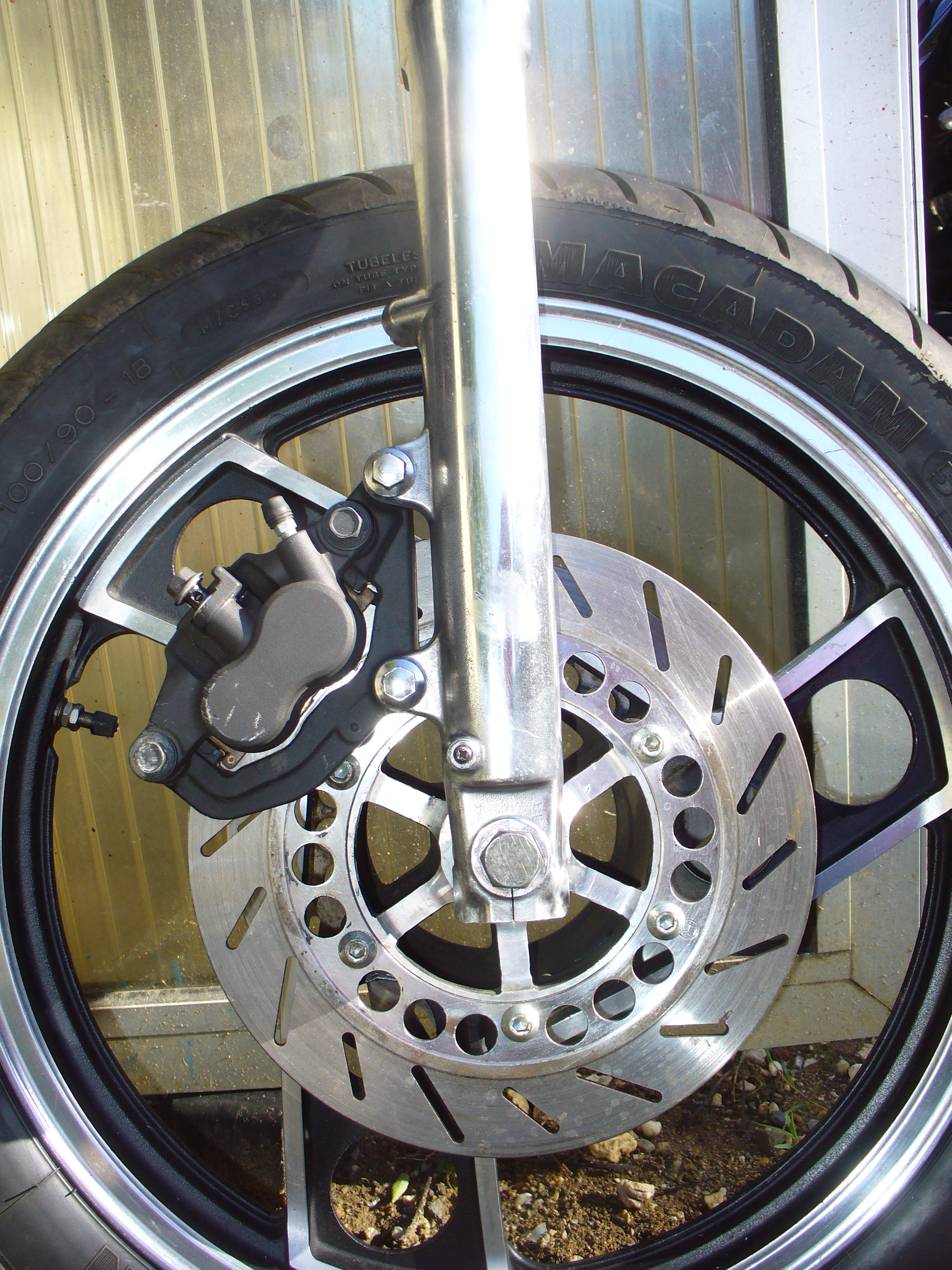

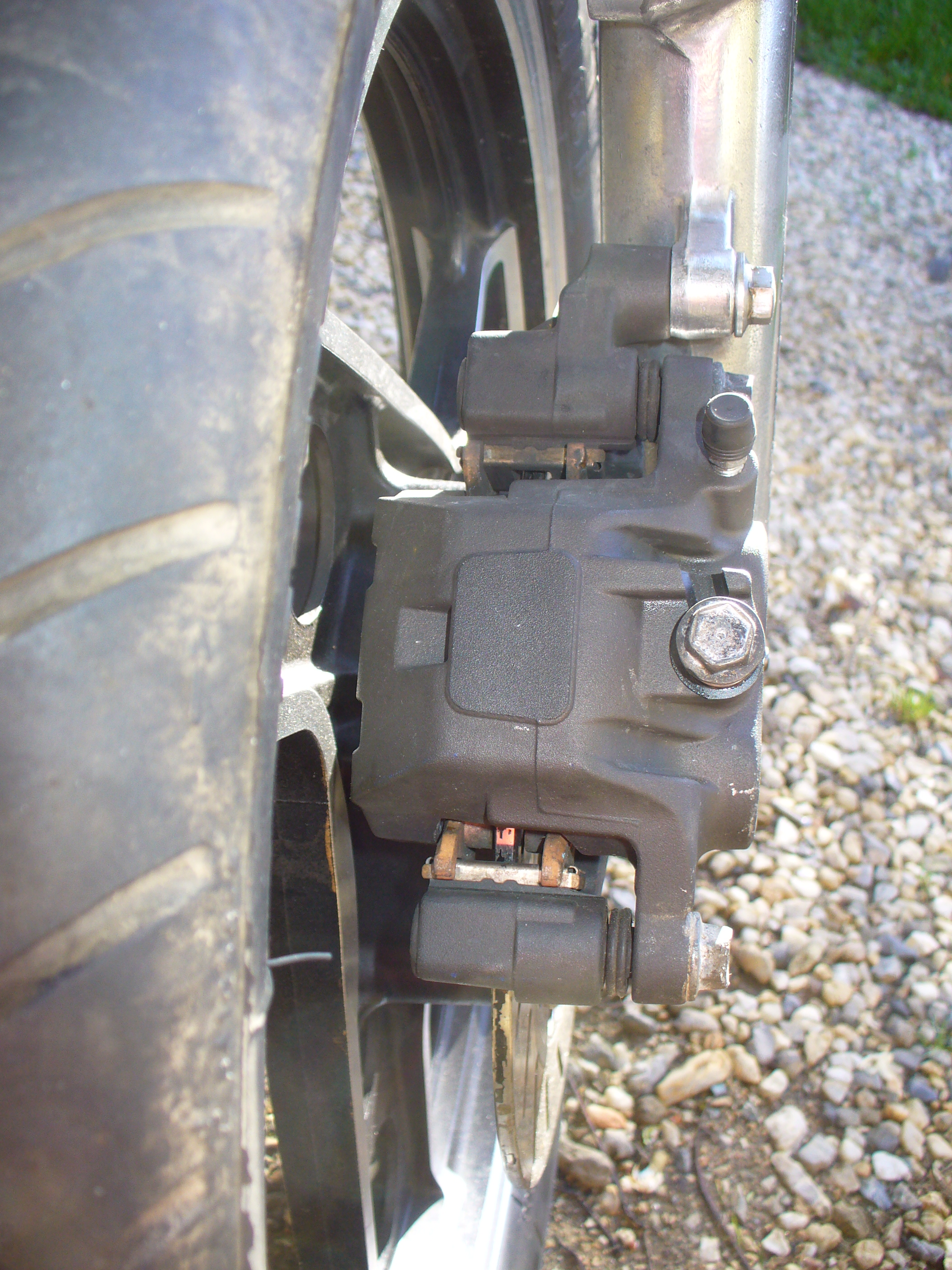

donc pour ceux que ça intéresse, les étriers de FZ 6 se montent nickel et sans modif, c'est du "plug 'n' play" !
Voilà ce que ça donne en statique:
le moteur étant sur l'établi, on fera l'essai routier plus tard .
Pour info, je crois qu'il n'y a qu'un seul modèle pour FZ 6 quelque soit l'année, après 2008 ils ont juste rajouté l'ABS mais les étriers sont les mêmes.

Merci pour le retour. :D
Vivement les tests grandeur nature entre toi, Bacchus et ceux de FJR ou de Jérémy (ou un autre membre de mémoire) en xj6 aussi.
Je me demande ce que ça donnerait déjà simplement juste avec le remplacement des étriers en gardant le reste d'origine.

ils font quel diamètre les pistons ? ... je peu me trompé mais il ne me semble que ce soit un changement radical, les plaquettes sembles peut être un peu plus grande, et l'attaque sera plus efficace avec les 2 de pistons dans cette configuration, mais pour le maître cylindre ça doit pas changer grand chose.
 Sujet du message: Re: compatibilité etriers
MessagePosté: 25 Nov 2015, 01:19
Inscription: 03 Mai 2015, 19:31
Messages: 149
les plaquettes ne deborde pas, sa rentre bien en place, le fait de doubler les pistons devrais rendre plus rassurant ce petit 900, perso tester en statistiques également, mais je ne me fait pas trop de soucis sa devrais le faire.
