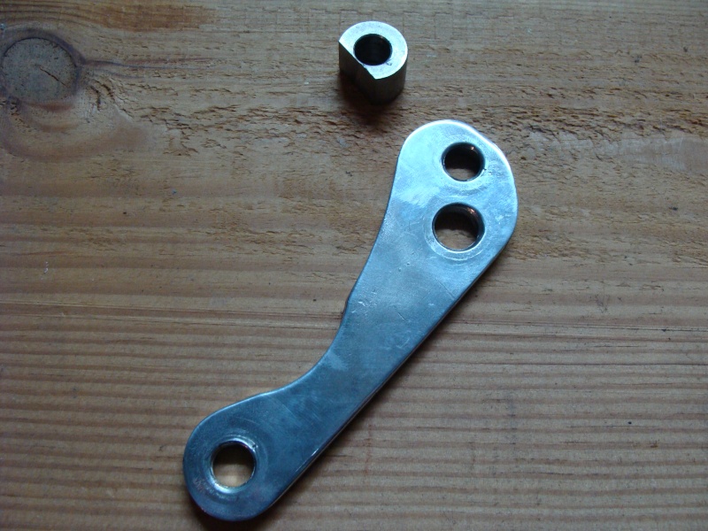

Je fais un up du sujet, je vais essayer de monter les mêmes étriers qui proviennent d'une FJR phase 1 sur le café racer.
C'est Ced31 qui m'a gentiment filé les étriers, on a fouillé un peu dans son stock de pièces. :twisted:
Je vais le coupler avec un M.C de 1300 XJR.
@ l'ami Merlin, si tu passes dans le coin, j'aimerai bien avoir les côtes de ta patte et de l'entretoise, merci. :wink:

Salut Bacchus,
Je n'ai pas les côtes, mais j'ai 2 photos qui devraient pouvoir t'amener à les déduire relativement facilement...

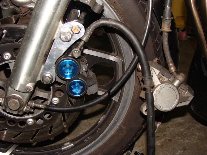

J'ai monter des étriers de xj6 sur la fourche de mon xj 750 et ça se monte en lieu et place de l'origine :mrgreen:

Mtb a écrit:
Salut Bacchus,
Merde j'avais pu vu, merci Jean Marc, ça me donne déja une idée. :wink:

Des étrier de xj6 c est intéressant ça jerem t a une photo ? C est vrai que le freinage sur xj750 est plus que juste ça m à coûter deux tube de fourche samedi :evil:

et voila, les entraxes sont les même, la porté sur les disques d'origine est identique, je n'ai pas encore essayé vu que je suis en plein remontage mais sa doit pas être mal vue qu'il y a 2 fois plus de piston :mrgreen:
j'ai récupéré le maître cylindre avec les durites, sa ira au poil 8)
