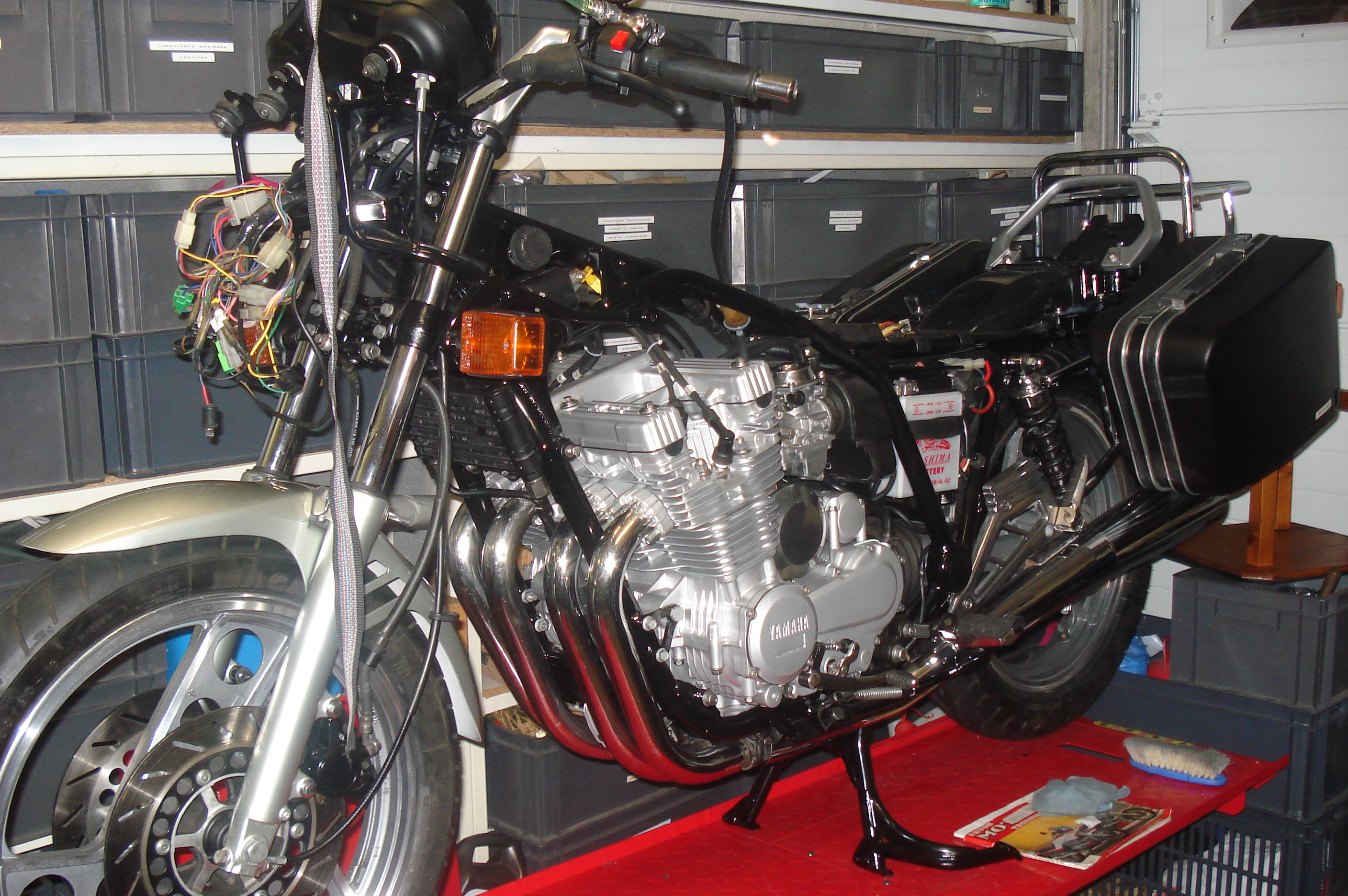

une photo de la machine qui maintenant tourne (!)
j'attends à présent toute la carrosserie qui est en peinture; maintenant je suis à la recherche d'un top case qui soit assorti aux valises Fitzau, histoire de ne pas trop faire carnaval....

dis-donc elle est magnifique cette moto :sm3:
elle est neuve ?
MessagePosté: 02 Nov 2014, 19:16
Avant d'insérer les images, il faut les redimensionner en 740 pixels de large maximum :wink:
Jolie moto !
