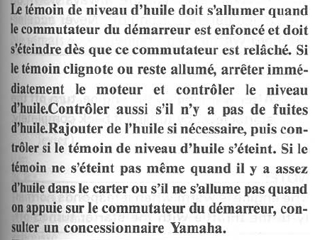

Sur tous les xj (je ne connais pas la turbo mais je serai surpris que ce soit différent), c'est un témoin de niveau d'huile et de mise sous tension du démarreur (il s'allume même s'il y a une panne sur le démarreur) sauf si le coupe contact est sur off.
De mémoire, c'est le même système sur les xs. En toute logique, c'est le même système sur les seca (que je ne connais pas).
Donc, je mets le contact, j'appuie sur le bouton du démarreur, le voyant brille. Je relâche le bouton du démarreur, le voyant s'éteint.
Si le moteur tourne déjà, le voyant s'allumera tout de même.
Il n'y a pas de sonde de pression d'huile sur les xj. C'est une sonde de niveau d'huile. Elle est côté gauche du bas moteur (les sidecaristes en savent quelque chose).

 Sujet du message: Re: Voyant huile qui s'allume
MessagePosté: 21 Aoû 2015, 23:21

+1 Askell...C'est excatement ce qui se passe sur ma 650.............

Je n'y suis pour rien :mrgreen: .
C'est écrit dans le manuel du propriétaire de la 900.

:D :D :D :D :D :D :D et dans celui du 650 aussi ....................

Merci comme ça on est fixer .par contre cela ne correspond pas à sa panne il dit qu' il s allume en roulant non pas qu'il reste allumé après démarrage?

Si le fil du capteur de niveau touche la masse par intermittence, le voyant s'allume.
Donc vérifier la gaine sous le moteur.

Donc, j'ai vérifié ce soir :
- J'tourne la clé, donc je met l'contact : voyant éteint.
- J'actionne le démarreur : voyant qui s'allume
- Le moteur démarre (donc-comme-j'suis pas-trop-un blaireau-j'relache-le-bouton..) : voyant qui s'éteint.
Voili.
Et je le répète : tout ceci se passe sur ma 750 41Y 8)
Alors inutile de paul et mickey avec vos diffèrents avis sur les 600 ou les 650 ou les turbos… :)
MERCI à tous, et spechieule thanks à Julien (bonjour à madame en passant) :wink:

c'est donc le fonctionnement normal, si ça se rallume par la suite : vérification du niveau, et si c'est ok le coup du faux contact suggéré par Askell est bien vu.
