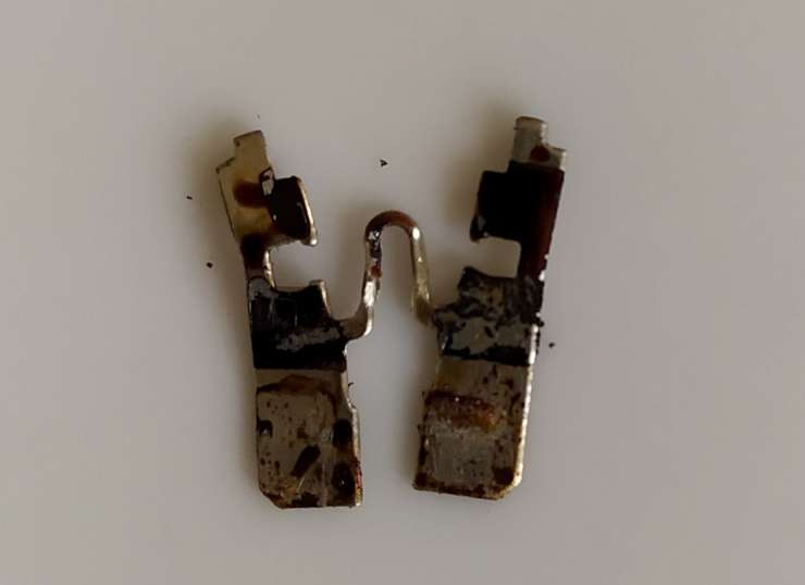

Je suis allé voir du côté des fusibles et là celui "allumage" avait eu un bon coup de chaud, plastique du dessus fondu mais fusible pas coupé.
J'avais eu un boîtier de connexion sous la selle qui avait fondu et été remplacé il y a quelques mois, c'est peut-être du à ça. viewtopic.php?f=33&t=28310&p=365323&hilit=selle#p365323
Je n'ai pas pu rouler depuis. J'essaie ce soir mais comme le fusible n'était pas fissuré je doute que ce soit un mauvais contact aléatoire ce qui aurait pu expliquer ce fonctionnement erratique. Les fils sont très courts au niveau de la boîte à fusible donc pas facile à voir, peut-être un mauvais contact dans ce coin.

Normalement sur un fusible, c est pas le plastique qui fond en premier... !! Bizarre.
 Sujet du message: Re: Ratatouillage
MessagePosté: 03 Mai 2021, 12:34
Oui étrange. Ca faisait un peu comme de la buée dans le boîtier à fusibles. Je vais peut-être faire un petit trou sur le côté histoire que s'il y a de la condensation ça puise s'évacuer au lieu de stagner.
J'ai nettoyé ce que j'ai pu au mieux, pas simple simple dans ce coin tout étriqué aux connectiques tendues. Je croise les doigts que ça soit mieux ce soir sinon ça me donne une bonne piste même si ça ne résoud rien pour le moment.
