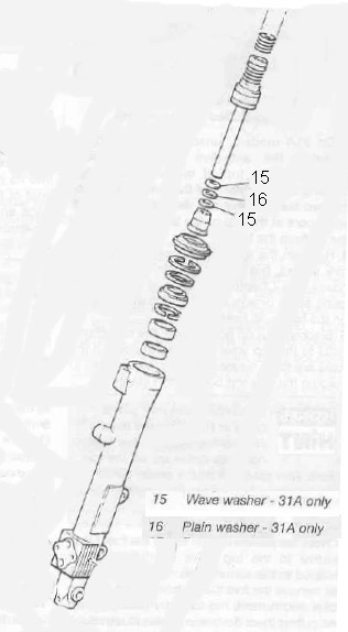

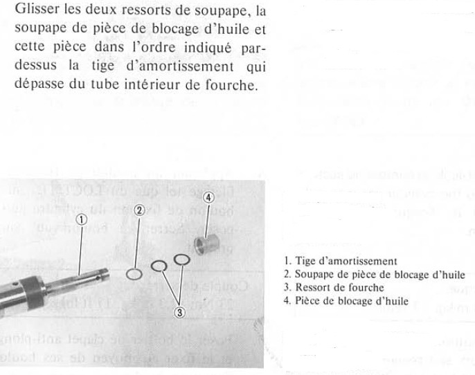

... Si un jour je trouve ces fameuses rondelles plates, je crois que je redémonterai pour voir. Paske ça m'intrigue, cette histoire là !! :?
Voilà ce que dit le manuel d'atelier Yam pour les rondelles:
Mais la Haynes dit autre chose ... :sm27:

Ah ben avec ça on n'est pas fauché !! :D
Selon la photo ils installent même le cône dans l'autre sens de ce qu'on a fait (large en haut, étroit en bas :shock: )
Mais je crois que c'est clairement une erreur (enfin j'espère !
3 guides, 3 versions !! :D :D

En revanche je serais tenté de mettre la fameuse rondelle plate en première position comme dans la photo du manuel Yamaha. Pour que les rondelles ressort ne puissent pas abimer la partie du tube qui les retient. Pour que l'action de ces ressorts s'appliquent sur la totalité de la circonférence du tube.
