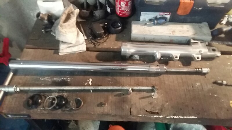

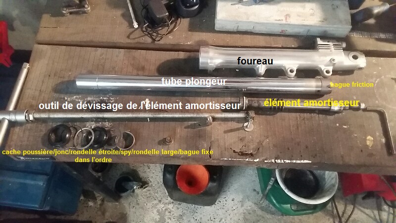

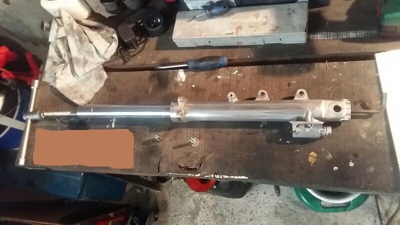

Voici les éléments d'un bras de fourche déposés :

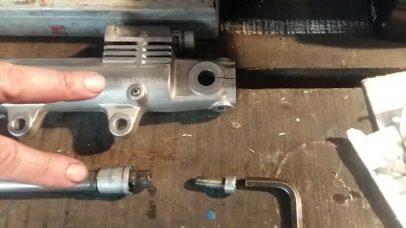

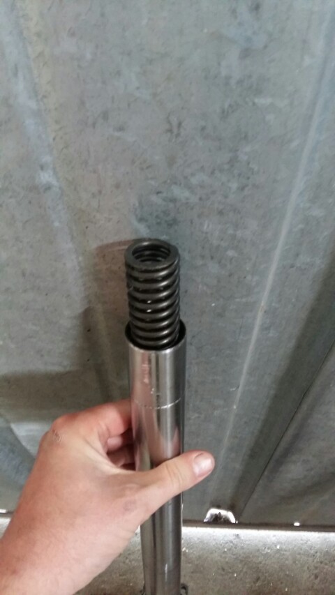

ôtez le bouchon supérieur à l'aide d'une clef allen (BTR) de 17
Attention , il y a un ressort puissant en dessous... Autrement dit, DSOING !! AÎE !! MERDE ! Où QU'IL EST PASSE LE BOUCHON ! :evil:
Bon ya pas non plus de quoi dévaster un atelier. Faut juste tourner lentement et rester en appui fermement pour ne pas que ça jaillisse. Attention, le tube plongeur ne sera plus retenu par le ressort et va donc plonger si vous ne le retenez pas. Et ça risque de mettre de l'huile partout.
Ensuite, on sort le ressort (attention, l'huile dégouline bien, donc tenez votre tube plongeur bien vertical avec un chiffon pour retenir ce qui déborde tout en le maintenant en position haute)
Puis renversez le tube pour vider l'huile.

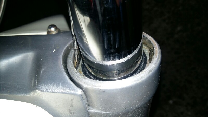

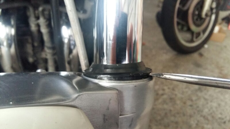

D'abord, lever le cache poussière. Il est juste emboité :
Puis virer le jonc qui retient le joint spy à l'aide d'un petit tournevis:

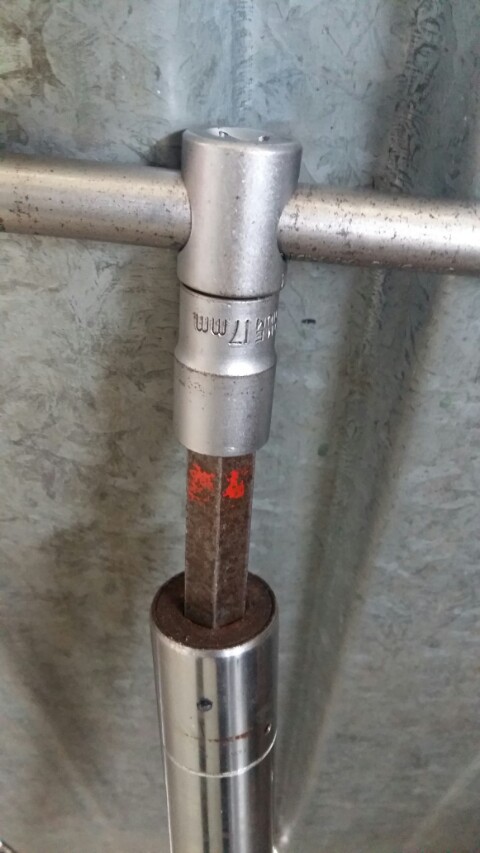

Il faut plonger l'outil dans le tube pour que l'écrou de 21 soudé au bout de la tige filetée vienne se prendre dans le haut de l'élément amortisseur. En bas du foureau, on retient la vis de fixation avec une BTR:
Je vais essayer de vous faire comprendre comment c'est monté dedans (je me souviens que quand j'ai appris, j'avais du mal à visualiser le montage)

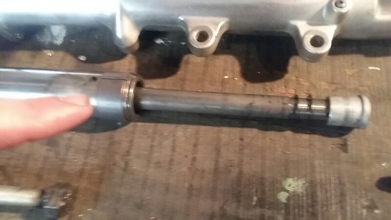

L'élément amortisseur est enfilé dans le tube plongeur et dépasse au bout
et il est fixé au fond du fourreau
Maintenant que c'est désaccouplé, vous prenez le fourreau dans une main et le tube dans l'autre et vous tirez violemment pour sortir totalement le tube du fourreau. Il faut saquer dedans plusieurs fois pour que le joint spy finisse par sortir de son logement.

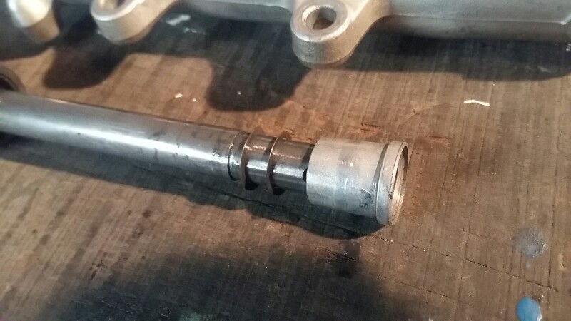

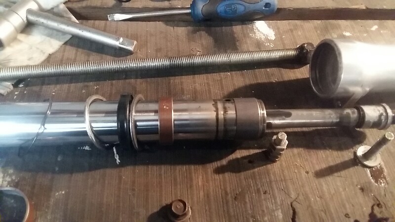

A ce moment, vous allez vous retrouver avec cet empilement :
Notez au passage, l'empilement du "gobelet" et des deux fines rondelles :

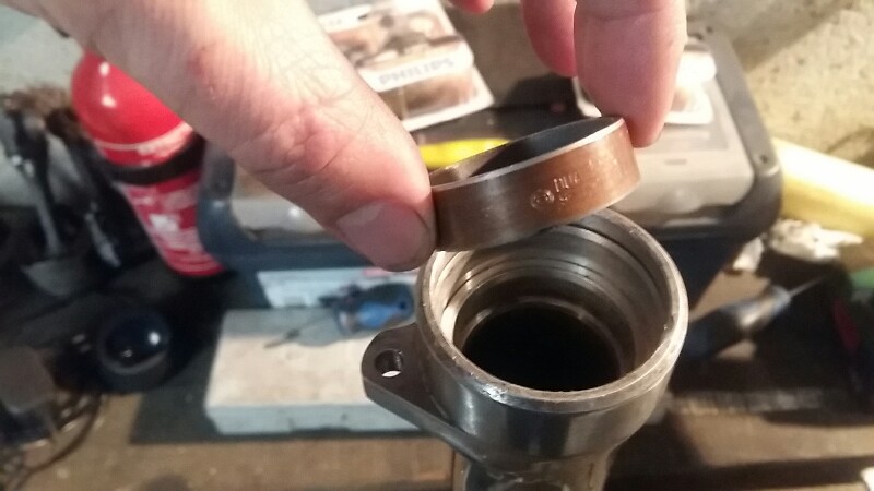

On remet la bague de friction fixe dans son logement : (dispo chez Yam ref 31A 23 125 30)Image
On change la bague plongeuse pas dispo chez yam mais trouvée ici : https://www.best4moto.com/bagues-fricti ... rieur.html

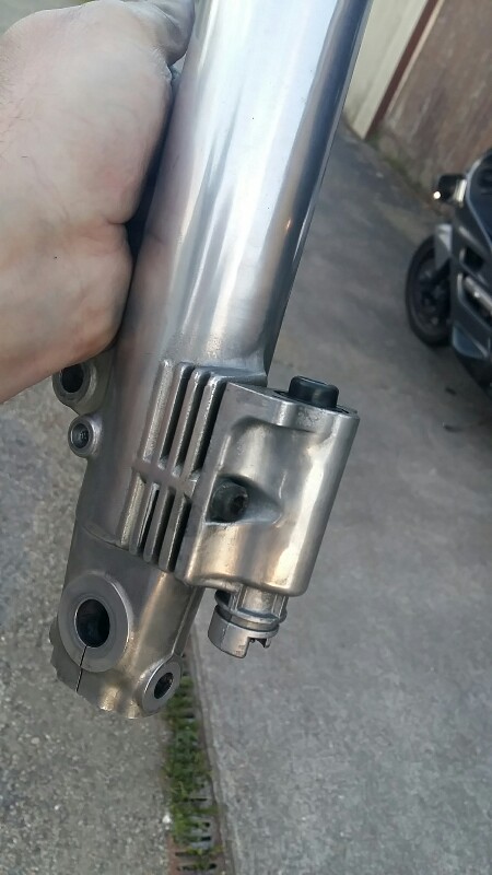

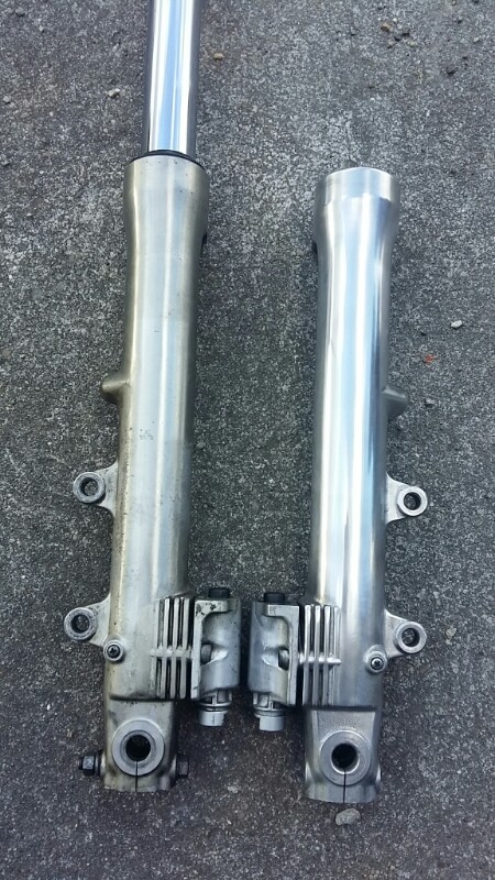

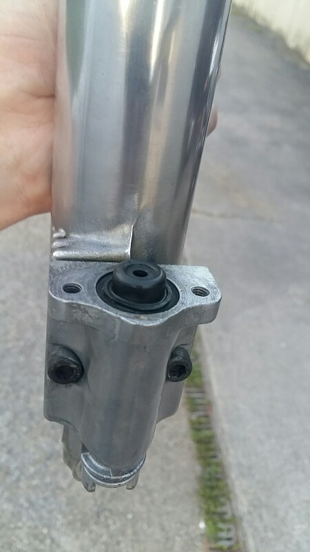

Moi, en plus, j'ai rénové le fourreau et l'anti plongée :
Ponçage au papier à l'eau 400, puis 2000 et enfin HP34 + paille de fer 000 pour virer le vieux vernis. Je ne revernis pas. Un entretien régulier au HP34 suffit.
avant- après :
ET BROUM ! :D
Le changement des bagues a vraiment amélioré le confort de cette fourche qui n'avait jamais vraiment été géniale depuis que j'ai cette moto de 1983 (achetée à 43 000 km, aujourd'hui 110 000 km)

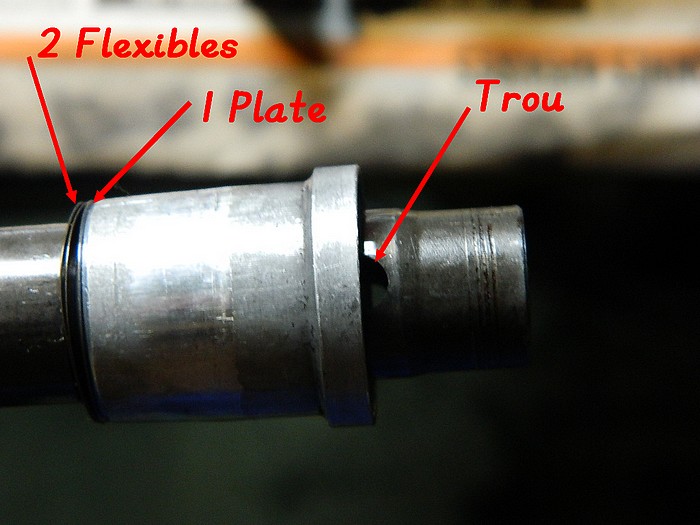

c'est bizarre, sur là mienne, il y avait trois rondelles fines au-dessus du "gobelet", une plate et deux élastiques et en plus je crois qu'il faut aligner le trou du tube plongeur avec les trous du système anti-plongé :?:

ton post m'a intrigué alors je me suis replongé dans la RMT... Et tu as totalement raison. Ce qui m'ennuie c'est que je n'ai pas les rondelles pour les cônes de butée (ce que j'appelle les gobelets) Je vais essayer de récupérer ça sur une vieille fourche que j'ai en stock. Elle est complètement foutue rouillée-rayée. Je l'avais gardée pour la pièce et on dirait que j'ai bien fait :) sur un des bras, je n'arrive même pas à sortir le bouchon et sur l'autre, impossible de dévisser la vis de fixation de l'élément amortisseur... Va falloir sortir la disqueuse.)
Par ailleurs, je n'ai pas bien regardé cette histoire de clapet d'amortissement en bas du tube plongeur à vérifier selon la RMT. J'ai bien vu qu'il y avait une pièce mais je ne me suis pas attardé et je ne sais pas trop quoi vérifier...

Bon... :? Je viens de dézinguer les restes de la fourche qui trainait dans le garage... (j'ai carrément du couper le tube plongeur d'un des bras et percer la tête des vis de maintien de l'élément amortisseur sur les deux tellement c'était grippé.)
Verdict : sur un bras, il y avait les deux rondelles ondulées et aucune rondelle plate (celle qui est appelée "rondelle clapet" sur la RMT)... Et sur l'autre carrément aucune rondelle :evil:

Alors déjà, sur les micros fiches de la fourche, il y a bien 3 rondelles mais elles ne sont pas dans le même ordre que sur la RMT. chez Yam ils préconisent de mettre la rondelle plate en sandwich entre les deux rondelles élastiques.
Ce mécano, vraiment très sympa au passage, ne se rappelle pas avoir jamais vu une telle rondelle sur les fourches qu'il a déjà démontées. Maintenant, il dit lui-même qu'il n'est pas sur à 100 % de ses souvenirs.

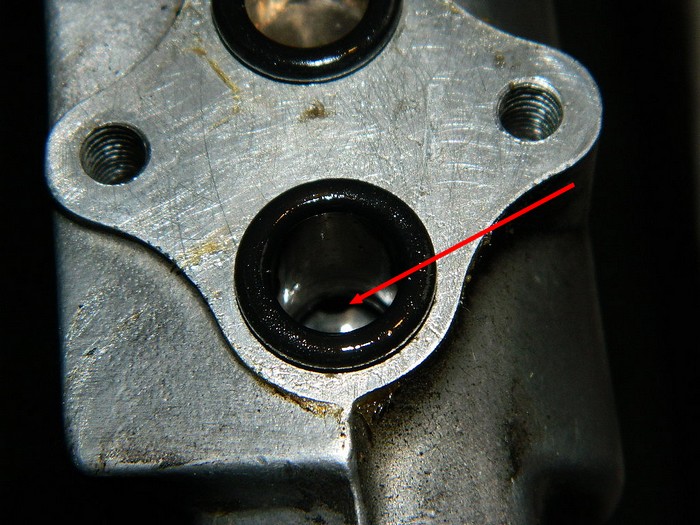

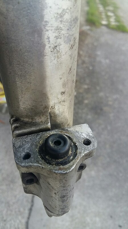

Et enfin, j'ai redémonté complètement ma fourche, pour finir, :roll: afin de procéder au fameux alignement du trou de la pipe d'amortissement et de l'orifice de l' antiplongée.
Et bien c'est pas évident du tout ! Du coup j'ai fait une vidéo qui est en train de charger sur YouTube et je vous la posterai demain pour illustrer mes problèmes.
