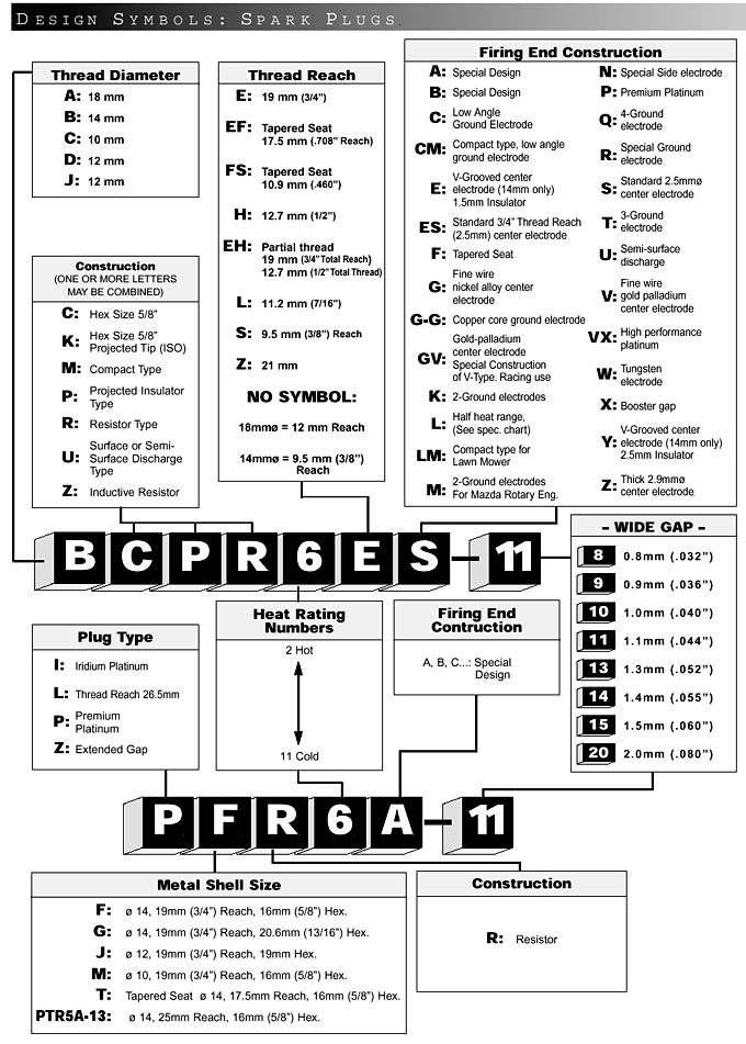

Ah damned y a plus le lien :/
On retrouve les infos sur le site de NGK.
Sinon pour l'information complémentaire suis tombé la dessus (pour la culture G hein lol)
