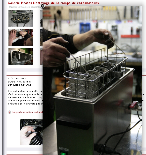

Cà dépend uniquement de la taille de la cuve de l'appareil.
Démontage si petite cuve et inutile si c'est une grande.
Une photo prise là: http://www.motoservices.com/reparer-mot ... k10233.htm
Attention, le prix indiqué à gauche de la photo est pour une synchronisation.
Pour la rampe , c'est:
Coût : 75 € (Juillet 2010)
Temps : 1/2 journée quand on sait faire.
PS: je n'ai qu'une petite cuve, donc démontage et c'est forcément assez long à faire.
Si on veut "chiader" les niveaux de cuve, on peut y passer la journée à faire tout çà :wink: .
