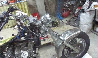

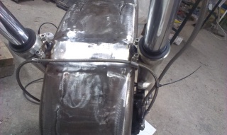

emplasement de la batterie http://hpics.li/4b5c819,amortos de la selle ma colonne vertebral aprecira http://hpics.li/7f4d6a7 http://hpics.li/7b93e91 , le cadre final avant soudage a l`argon definitife par un pro http://hpics.li/be06e49 , le cadre e souder est j`ai comencer a tous remonter http://hpics.li/c77c54f ,http://hpics.li/caa742d

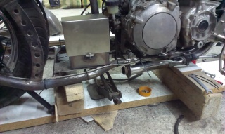

bon la semaine derniere je me suis attaquer a l`electricite ca va etre coton , je vais etre obliger de ralonger le faisceau il est trop court ,d`abore la boite pour le TCI , cllignotant est je sais plus quoi encore , vous verrais vous meme http://hpics.li/31107d4 , la boite a ca place http://hpics.li/8c2dd87 , la au dessu la boite pour les fusibles, le relais du demarreur http://hpics.li/7733727 , j`ai trouvais ou placer le reservoire de frain arriere merci Yamaha d`avoir prevu un trou ( qui aparamant ne serre a rien ? ) a l`arrier du moteur http://hpics.li/aaf8cbc ,

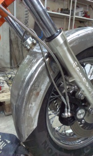

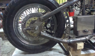

pour le cardan quand j`ai commencer la transformation en chop , j`ai pas trouver la solution ideal pour l`adapter sur la roue a rayons de H.D. est de son pneu de 200 que j`avais,ca aurais ete trop compliquer pour moi , bon ca avance les durites aviation son monter,http://hpics.li/3c913ba,http://hpics.li/f88de30,http://hpics.li/f381b61,http://hpics.li/dabd574,http://hpics.li/6599725 en se concerne la derniere photo l`etrier arriere je peu le placer comme ca,il sera tout aussi efficace que si il est a sa posision normal sur le dessue ? :?
