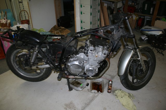

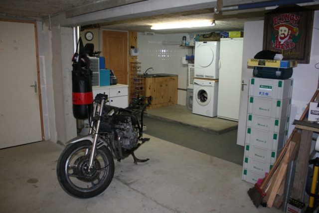

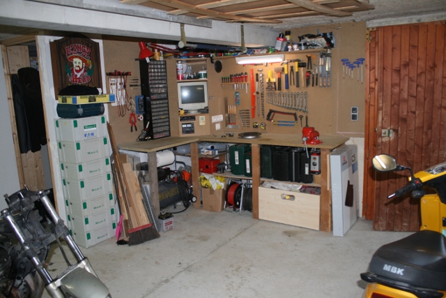

Tout d'abord, l'atelier,

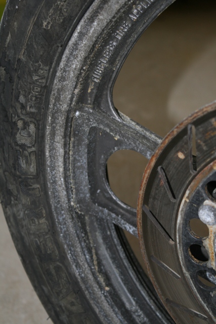

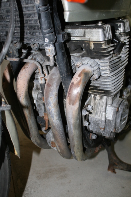

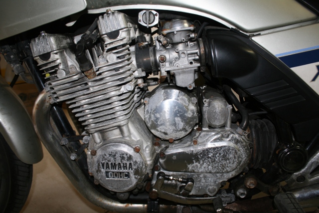

ensuite la belle à déshabiller.

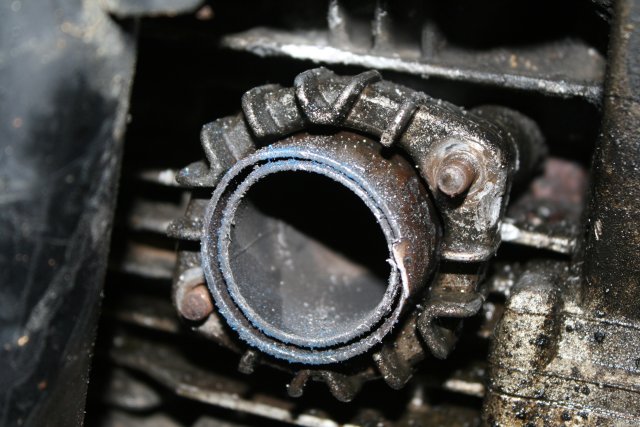

et quelques détails
Voila pour le moment
N'hésitez pas à faire des commentaires !

MessagePosté: 12 Aoû 2010, 10:21
Très bel atelier. :sm12: la classe !! ;)

comme quoi les photos sont trompeuse , de loin elle semblait propre cette 900 :shock:
effectivement va y avoir un peu de taf :wink:

deja t as un atelier....chose bien plus pratique que bosser sous une bache et sur des graviers dans la cour(et encore plus l hiver par -5°)!!!
sinon t as un gros travail de nettoyage pour avoir une idée réelle de l ampleur des degats....
c est une moto qui a passer une partie de sa vie sur un bord de cote ou le coter salin et sableu contribu fortement a oxydé de partout???
bon courage pour la resto de ta machine. :wink:

Je savais pas que la visserie anodisé couleur rouille existait :lol:

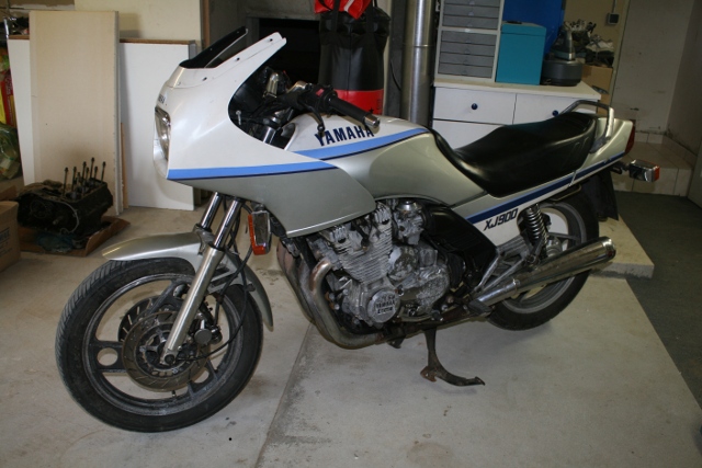

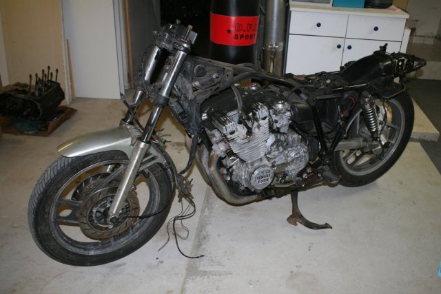

Bon, je vais mettre un peu à jour,
Le 10 août au soir j'en étais là :
Je sais, pas beaucoup avancé :oops:

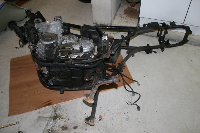

Le 13 août

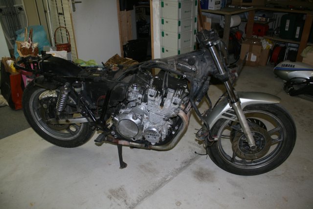

Alors là j'suis fier 8) j'ai beaucoup avancé

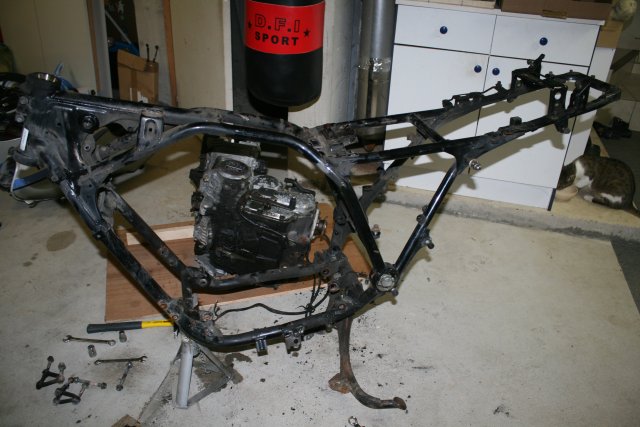

Petit jeu des 7 différences :

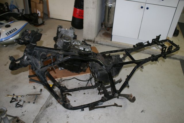

Pour le moteur, j'ai suivi l'exemple de mon mentor, j'ai nommé MERLIN PINPIN, merci.
On déboulonne toutes les fixations moteur coté droit.
Et on couche le cadre avec le moteur.
On déboulonne toutes les fixations moteur coté gauche.
Et on redresse le cadre sans le moteur
Ta Dam !!!
Mais alors facile !!! :sm36:
Petite précision, il à fallu que je découpe un tube d'échappement pour dégager le cadre.
Souvenez-vous, j'ai toujours un goujon de collé à une bague
Une p'tite dernière pour montrer l'état du moteur
A mon avis, dois pas y avoir beaucoup de corrosion là dessous :lol:

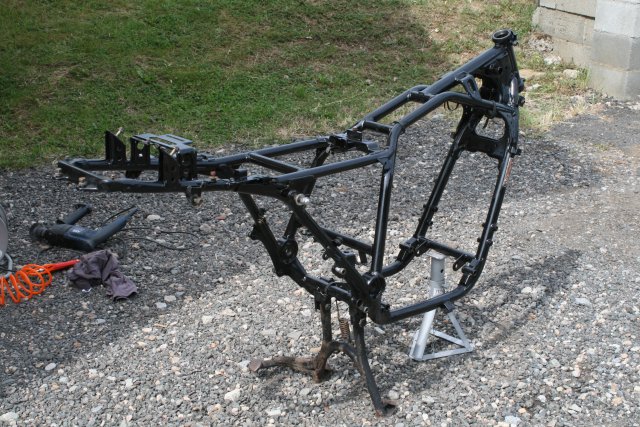

Allez ! la suite.
Le 14 août
Aujourd'hui le cadre à pris l'air.
Decrassage au nettoyeur haute pression.
Decapage à la brosse métallique et peinture anti rouille.
On laisse sécher...
