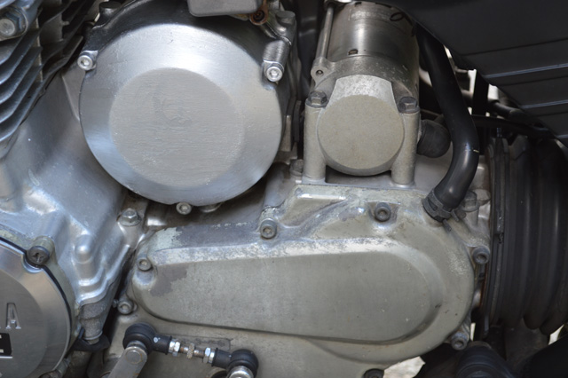

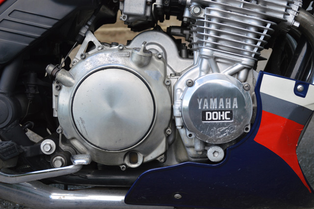

comment faire pour redonner du luxe à ces pièces abimées, sans tout démonter. Y a t'il un produit "miracle" pour cela
voici les photos

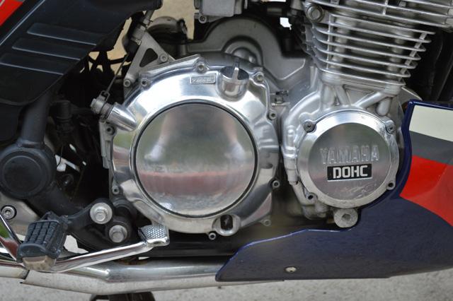

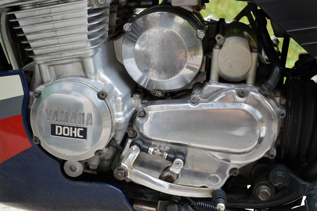

les photos après un premier lustrage
[url=h[url=http://www.hostingpics.net]Image[/url]ttp://www.hostingpics.net]Image[/url]
