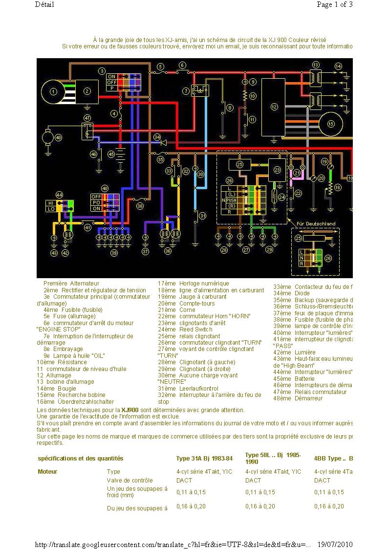

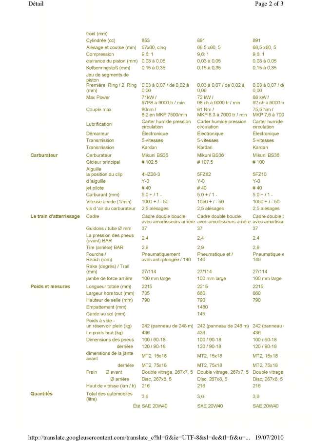

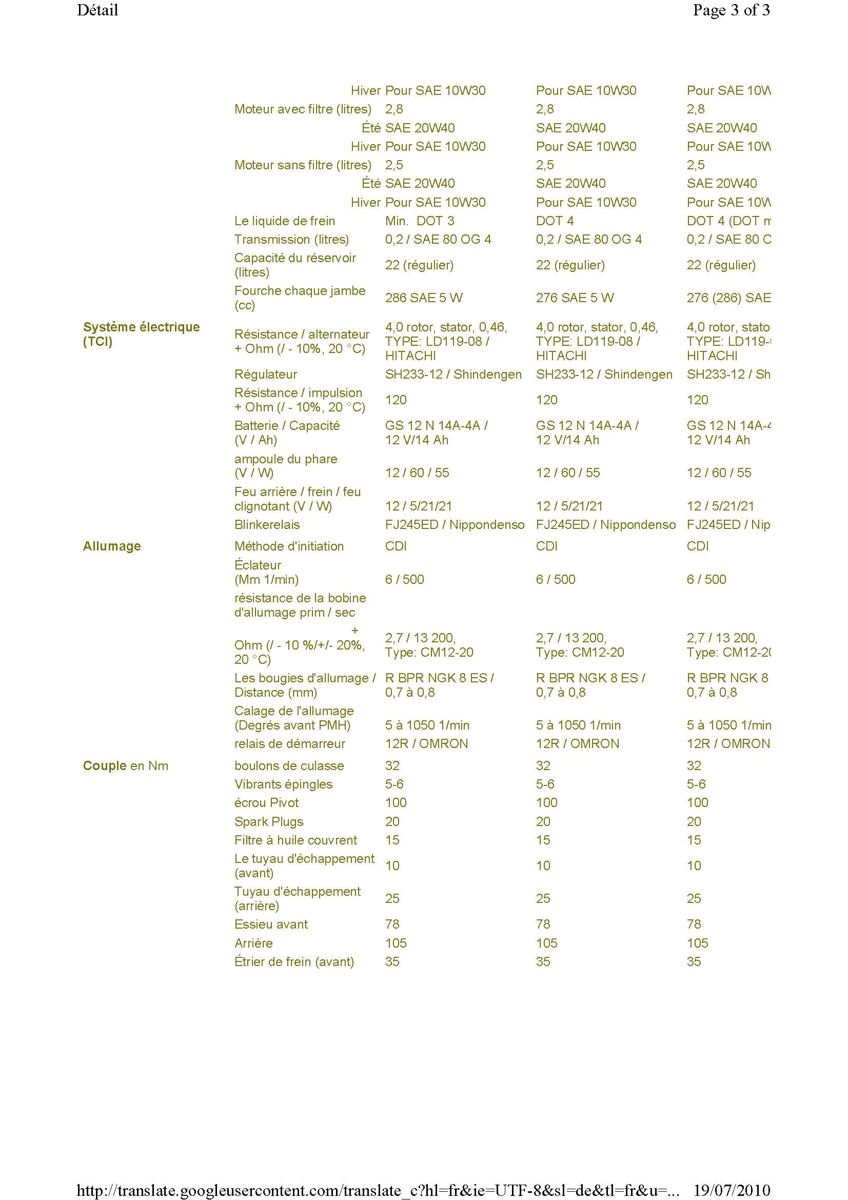

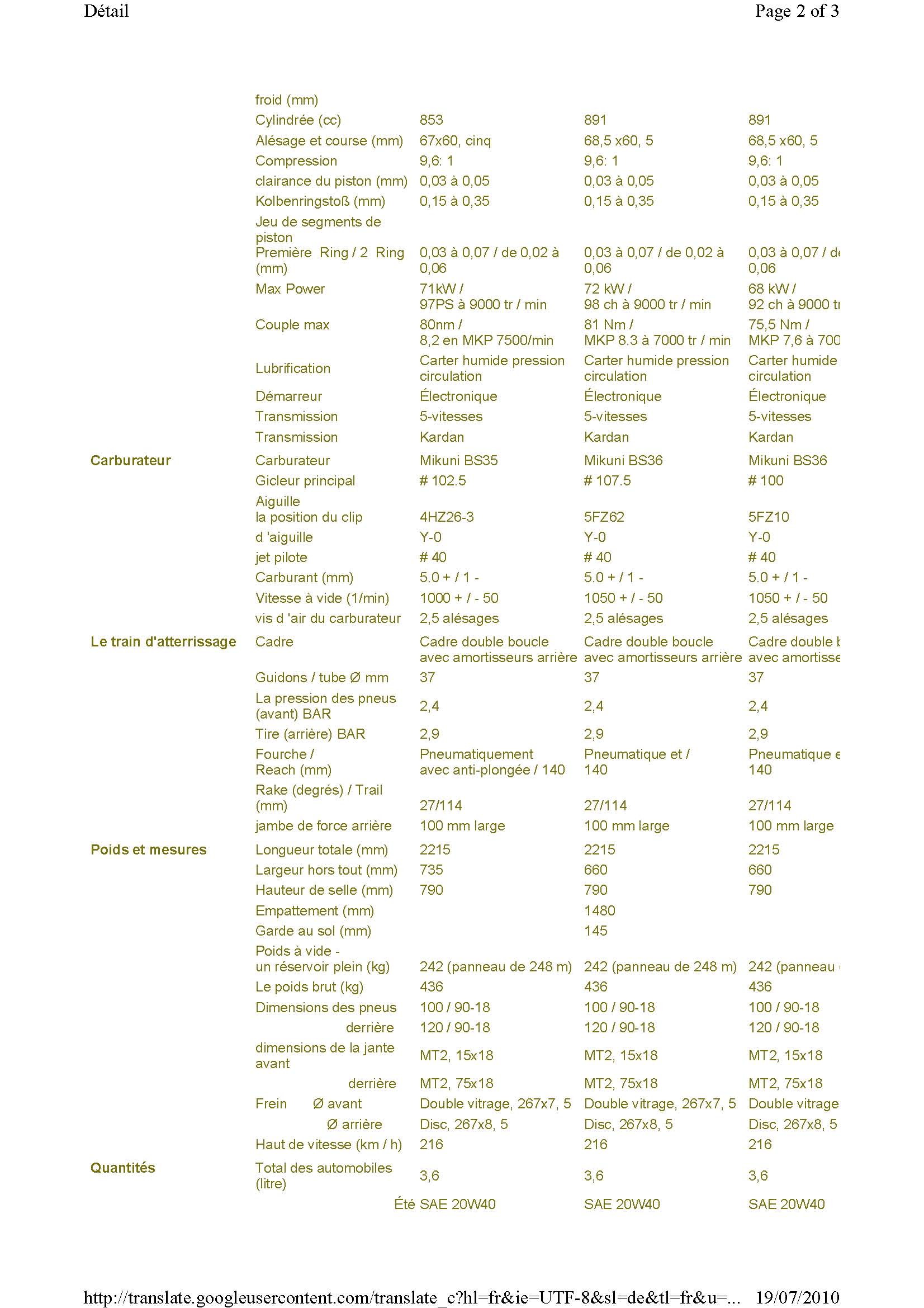

Un vieux truc que j'ai qui traîne (l'original devait être en allemand puis traduit en anglais puis en français d'où les approximations de traduction) mais il me semblait avoir vu autre chose pour les comparer sur le forum mais je ne retrouve pas (si trop petit cliquer sur l'image, j'ai imbriqué) :
Enfin bon la rampe 58L 4BB est la même, après il y a des subtilités :wink: mais les trois peuvent s'intervertir il me semble.

voilà que je pensais à tord ,je constat que les carbus sont assez similaires et les boisseaux de même.Juste une histoire de gicleurs :D
pour le train d'atterrissage d'écrit sur la traduction ,yamaha me la pas livré avec la moto :lol: :lol:

attention c'est sur les 31A que le diamètre des boisseaux est différent :wink:
