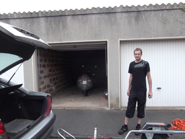

la motos et a limoge , donc avec le neveux ont c'est taper 4h45 de route pour i aller et la charger :mrgreen:
voila la bête sur la remorque
et retour a la maison le soir ver 16h pour la mettre dans sa nouvelle maison aux Creusot en Saône et Loire
une journée de 12 h,sa fait du bien quant c'est fini :roll:

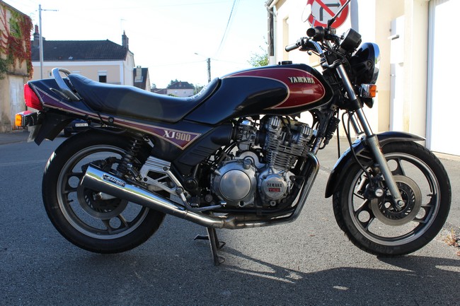

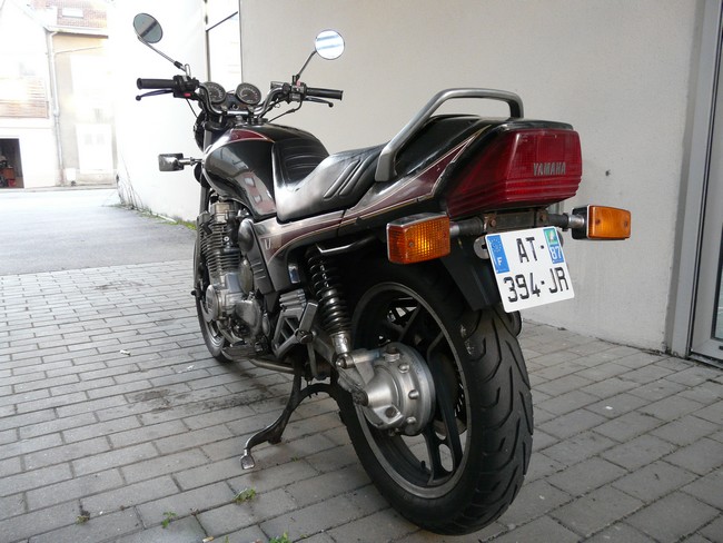

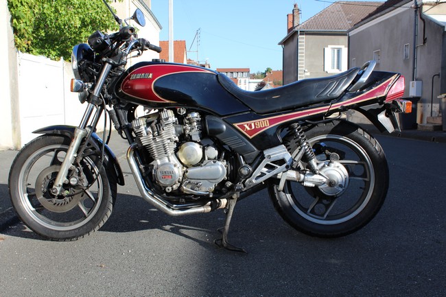

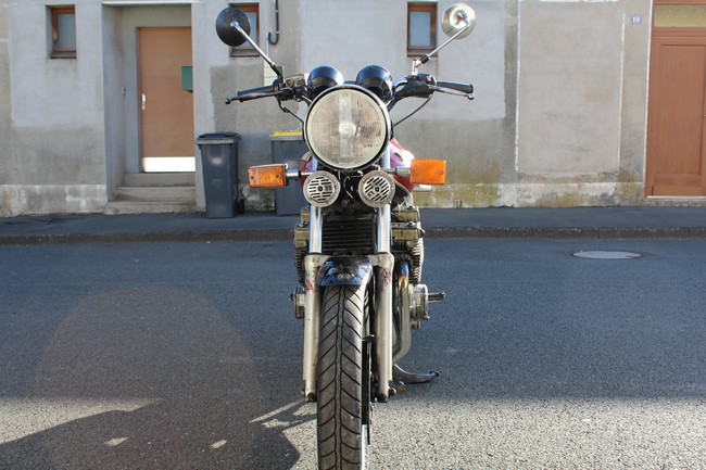

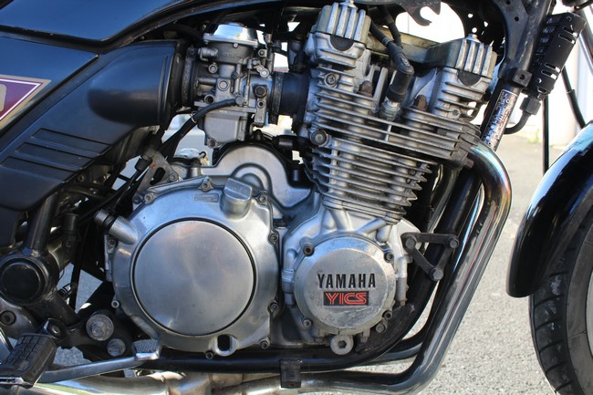

des photos de la bête
Image Image Image
Image Image Image
parait jolie :mrgreen: , mais entrons dans le détaille :roll:

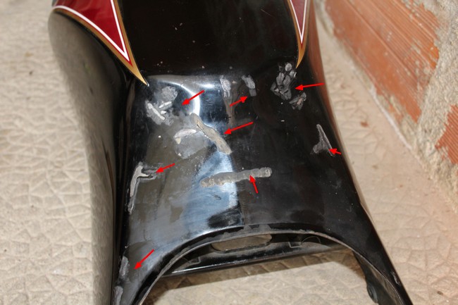

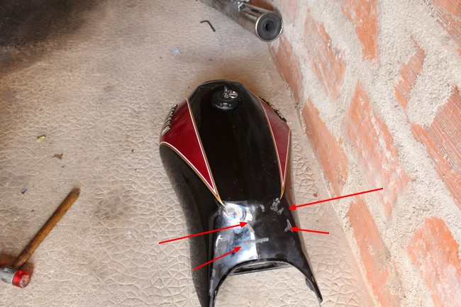

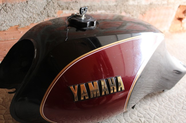

le réservoir , pas piquée a intérieur , mais un peux de boulot aux niveaux peinture
Image Image Image

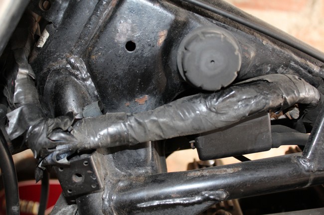

le fameux trous dans le cadre , la ou se trouve la béquille latérale , je vous laisse juge

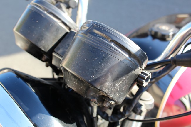

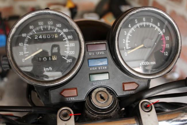

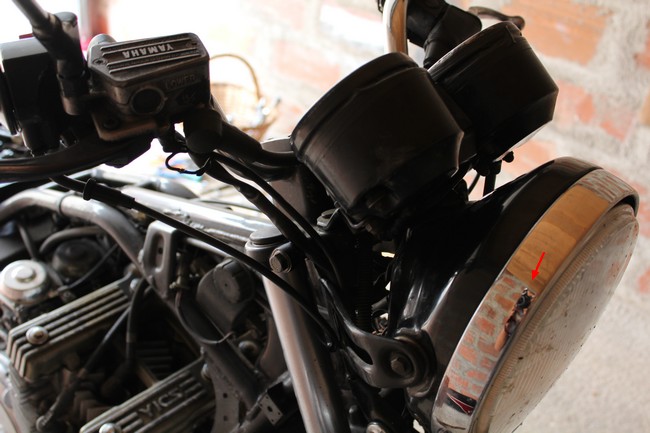

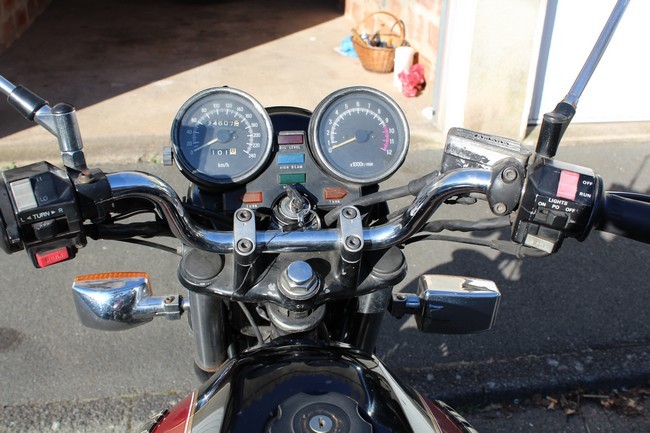

les compteurs
Image Image Image Image Image

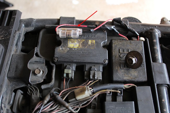

un peux électricité
Image Image

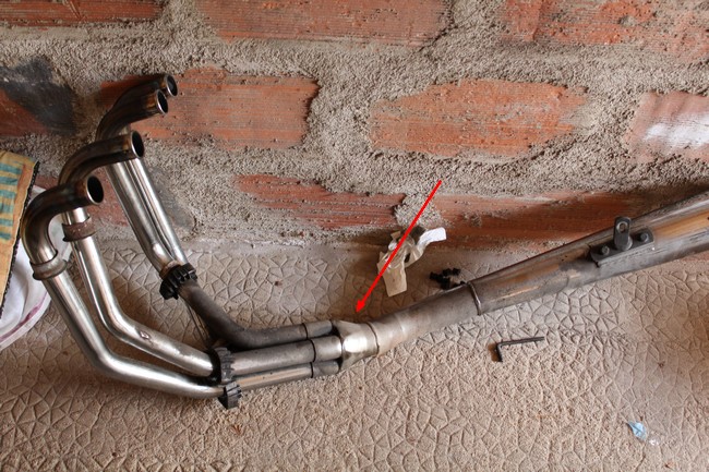

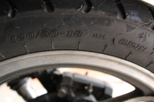

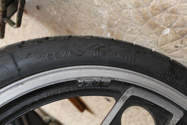

échappement et pneus

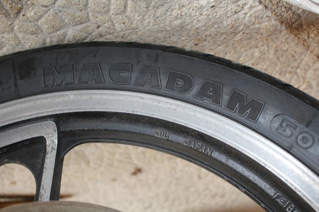

pneus avent , marque et taille
Image Image et l’arrière Image Image

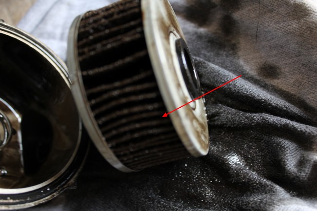

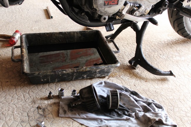

vidanges , l'huile et très noir et sont filtre très encrasser
Image Image

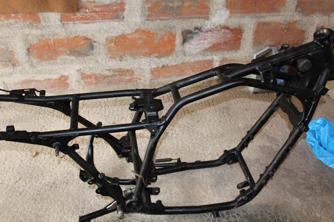

le nouveaux cadre en attente

marque des pneus , sa vaux quoi ? quelle gonflage conseiller ?
trous dans le cadre , jolie non :roll:

perso pour moi le trou dans le cadre je ne me prendrais meme pas la tete par un changement tu couche la moto gentillement sur sont coté droit tu met la béquille a sa place et hop un bon cordon de soudure est c'est reparti,il faut savoir que pour la soudure a la baguette un point d'1cm carré a une résistance a l'arraché d'1 tonne donc aucun souci pour supporter les 230kg de la xj,sinon ton 4en1 il a quoi ? j'ai rien vue sur la photo

Pour les pneus, je changerai le macadam avant pour autre chose (un autre dunlop par exemple), je n'ai jamais aimé ce pneu, question de feeling sur le mouillé. :wink:
Sur le café racer, je viens de monter des AVON ROADRIDER, j'en suis super content pour le moment, à voir dans la longévité mais les avis d’utilisateurs que j'ai vu un peu partout sur le net et celui de notre ami Znogood en direct sont élogieux. :wink:
tu a peux être raison pour la soudure , je me posais la question :roll:
le 4 en 1 il et casi neuf , démonter pour être nettoyer , mais peux être faire un échange contre un 4en 2 :roll:
MessagePosté: 10 Sep 2014, 12:49
pour la soudure , moi je tenterais de glisser un autre tube à l’intérieur en renfort !
