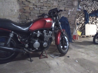

Après la case présentation, puis je vends des pièces, voici la rénovation de la Seca, appelée "vieux Tagazou" par certain :?

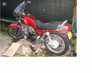

Tout d'abord l'achat en mars 2013, j'ai craqué sur ces photos :
Image Image Image
Meme pas peur :!: :!: :)
Je la rentre dans la grange, à coté de la DR, de la XLR et de la CB
Elle a quand même fière allure trouve-je :sm2: je passe sur le fait qu'elle n'avait pas tourné depuis environ 5 ans et que les freins étaient bloqués ainsi que la direction... :roll:

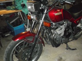

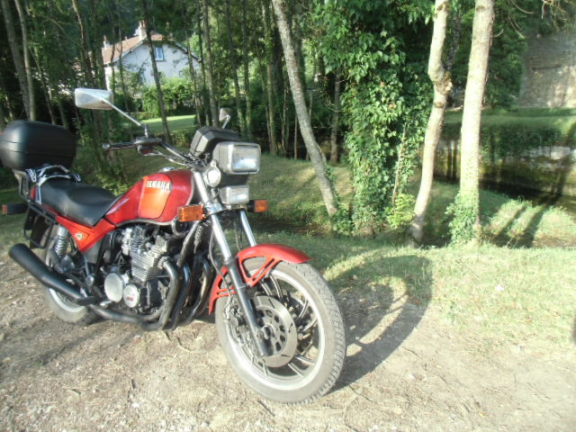

Après changement du kit d'étrier, mise en place de bougies neuves, de filtres neufs et démontage remontage de la direction, et remplacement du guidon par celui d'origine c'est reparti :!: :!:
Image Image
3000 kms effectués en l'état sans gros soucis :D

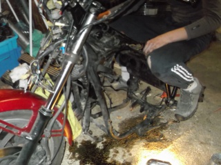

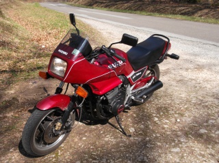

Et pis je me suis décidé à refaire 2 ou 3 bricoles (c'est comme ça que c'était prévu à la base....)
J'ai donc trouvé une remplacante :
750 GSXES de 87 :
Et hop au boulot,
Je précise que c'est ma première expérience en matière de moto, soyez indulgent :oops:
Le but premier est surtout que ça roule et si en plus ça peut être présentable$.... :o

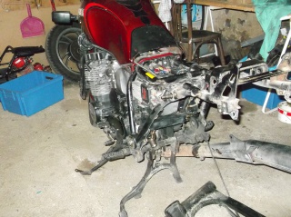

mise en place (nous sommes en novembre)

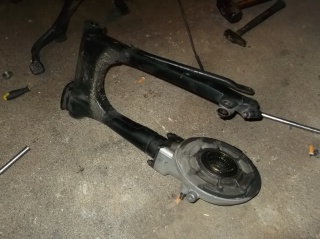

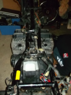

Démontage :
Image Image Image
Jusque là, tout va bien :) Je complète un peu en pointillé, je n'ai pas accès à l'ordi en permanence

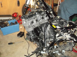

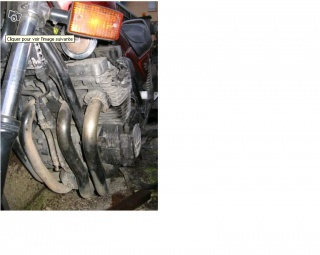

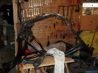

Sortie du moulin, ou plutôt essai...avec les jurons qui vont bien...
Alors qu'en fait il sort tout seul de l'autre coté... y a qu'à ouvrir la RTM :oops:

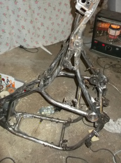

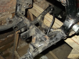

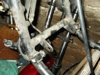

Un coup d'oeil sur l'état du cadre et décapage
Image Image

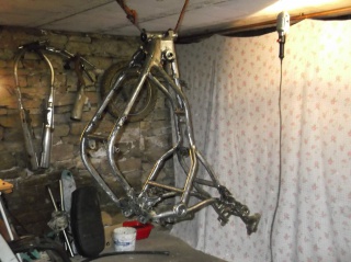

Un peu de produit de nettoyage de four :
Image Image

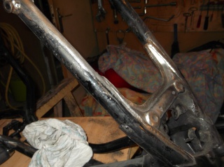

Et brosse métallique :
Image Image

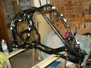

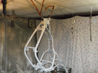

Mise en place, dégraissage et antirouille :
Image Image
