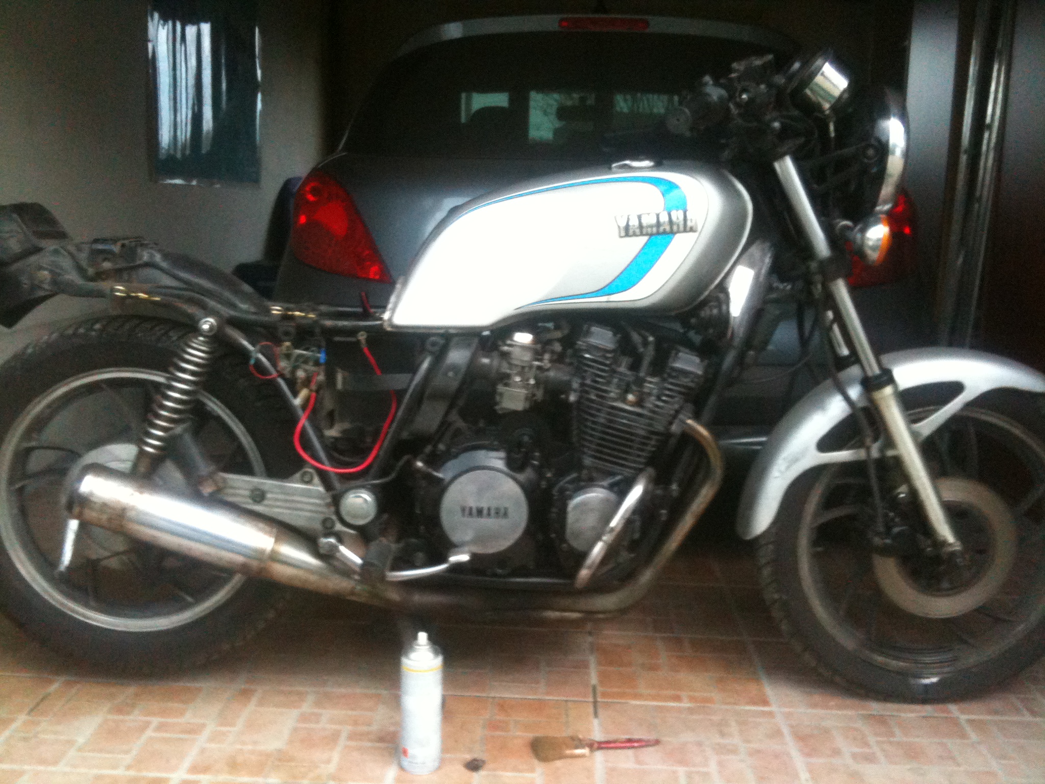

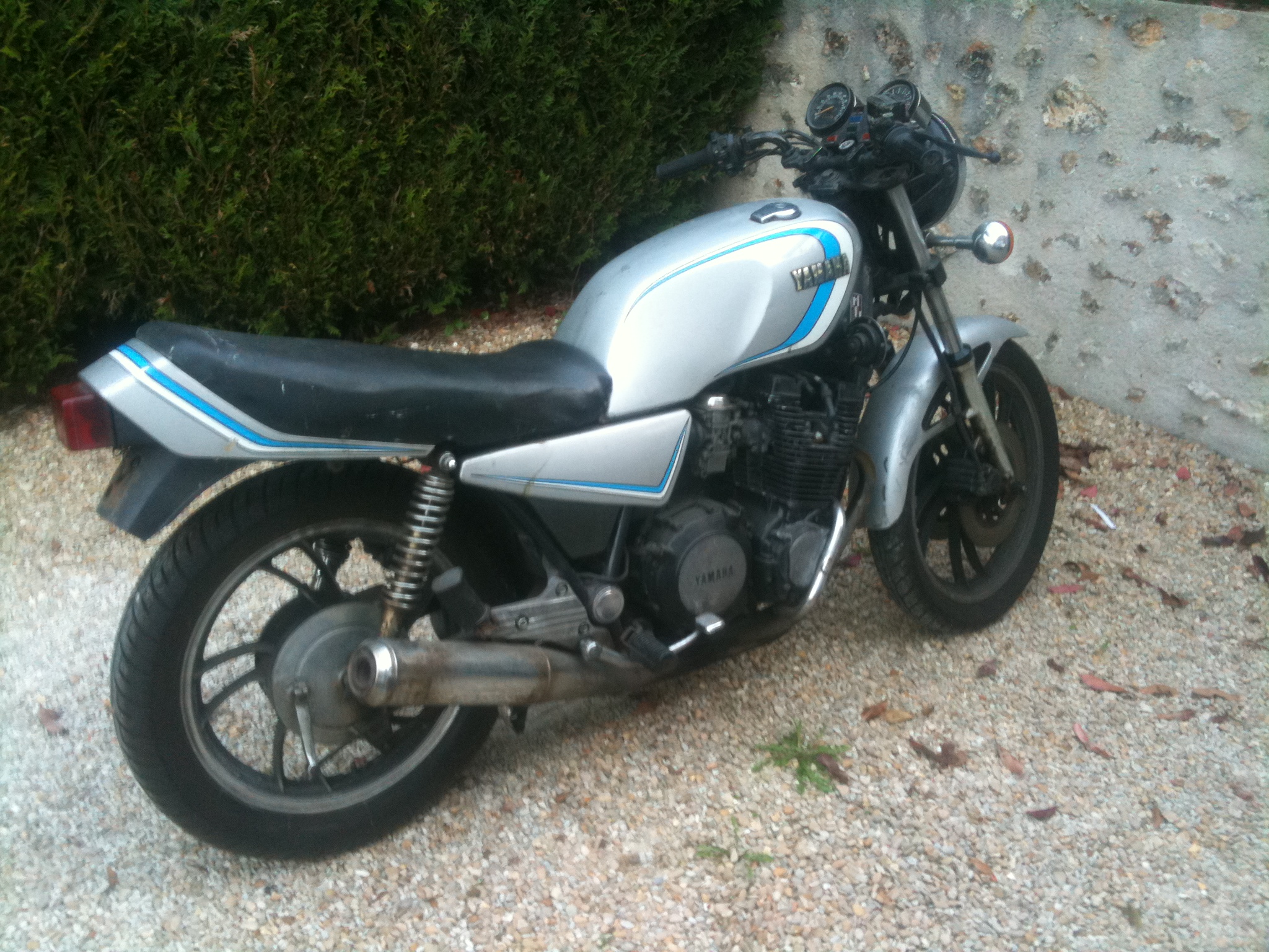

Et donc voilà la bête ..

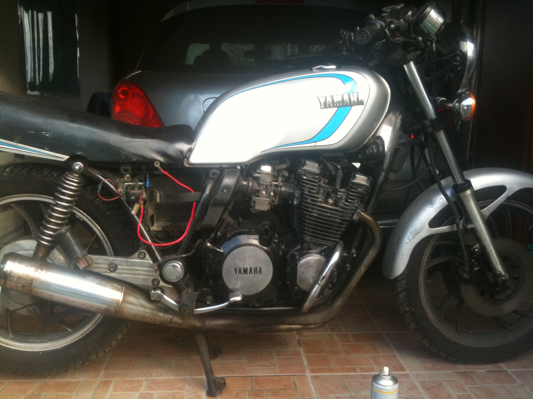

Bref, j'ai commencer à m'y mettre tout doucement, déjà comme elle a vécu 2 ans dans un garage sans rouler, elle a eu le droit à un petit dépoussiérage, et à la main, pas au jet d'eau, car comme je débute je n'ose pas et je préfère prendre le temps de la connaître bien l'observer en la nettoyant.
Après ce premier dépoussiérage, j'ai commencer à demonter les parties facile pour mon niveau afin de faire mon nettoyage plus en profondeur.

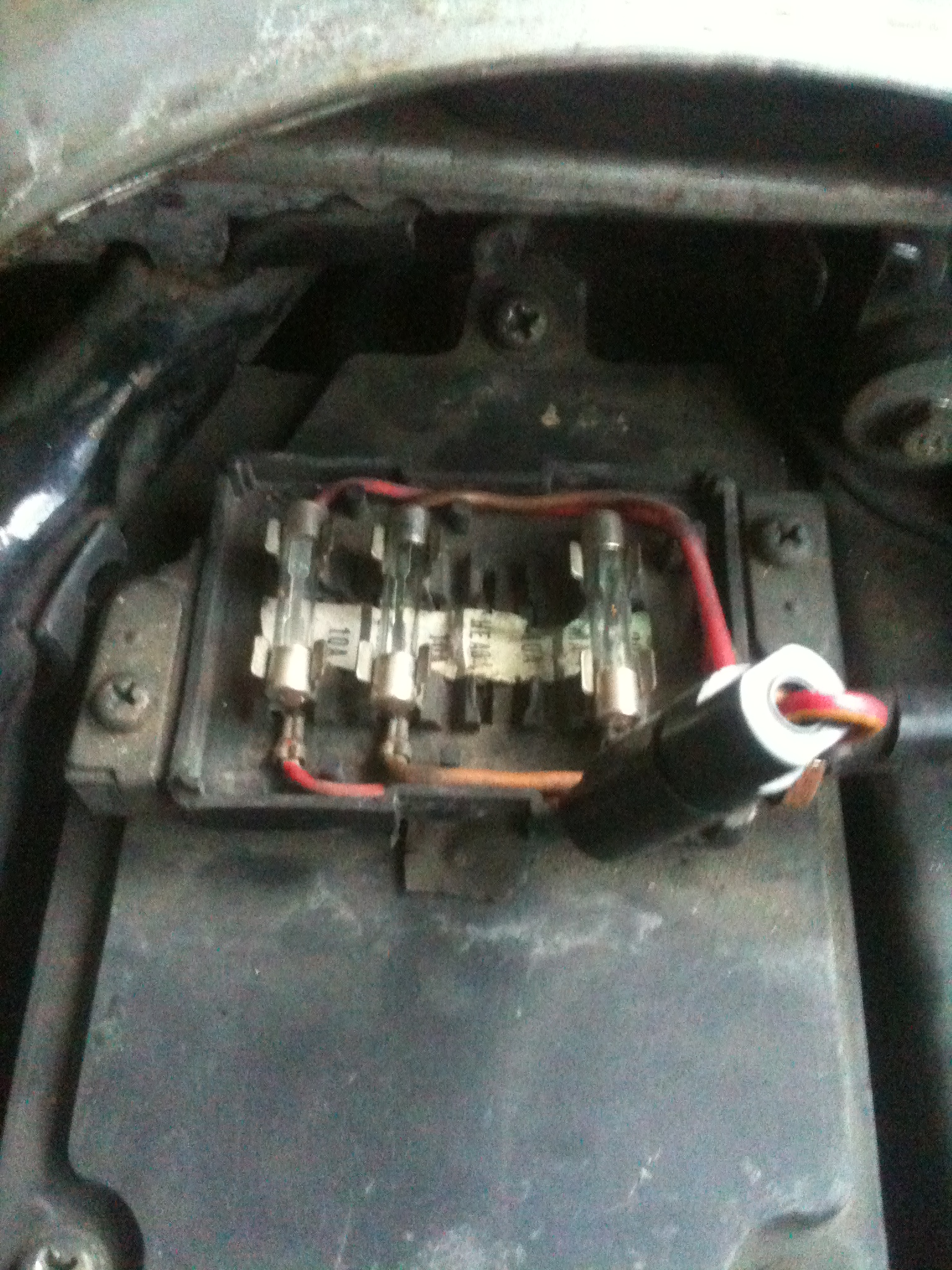

Et la en nettoyant c'est la surprise,la platine des fusibles est casser :(
Donc je vais trouver une solution à ça , rapidement .. Mais bon, pour l'instant je démonte pour voir ce que je vais avoir à faire dessus, donc j'ai pris note de cette élément mais ce n'est pas une priorité.

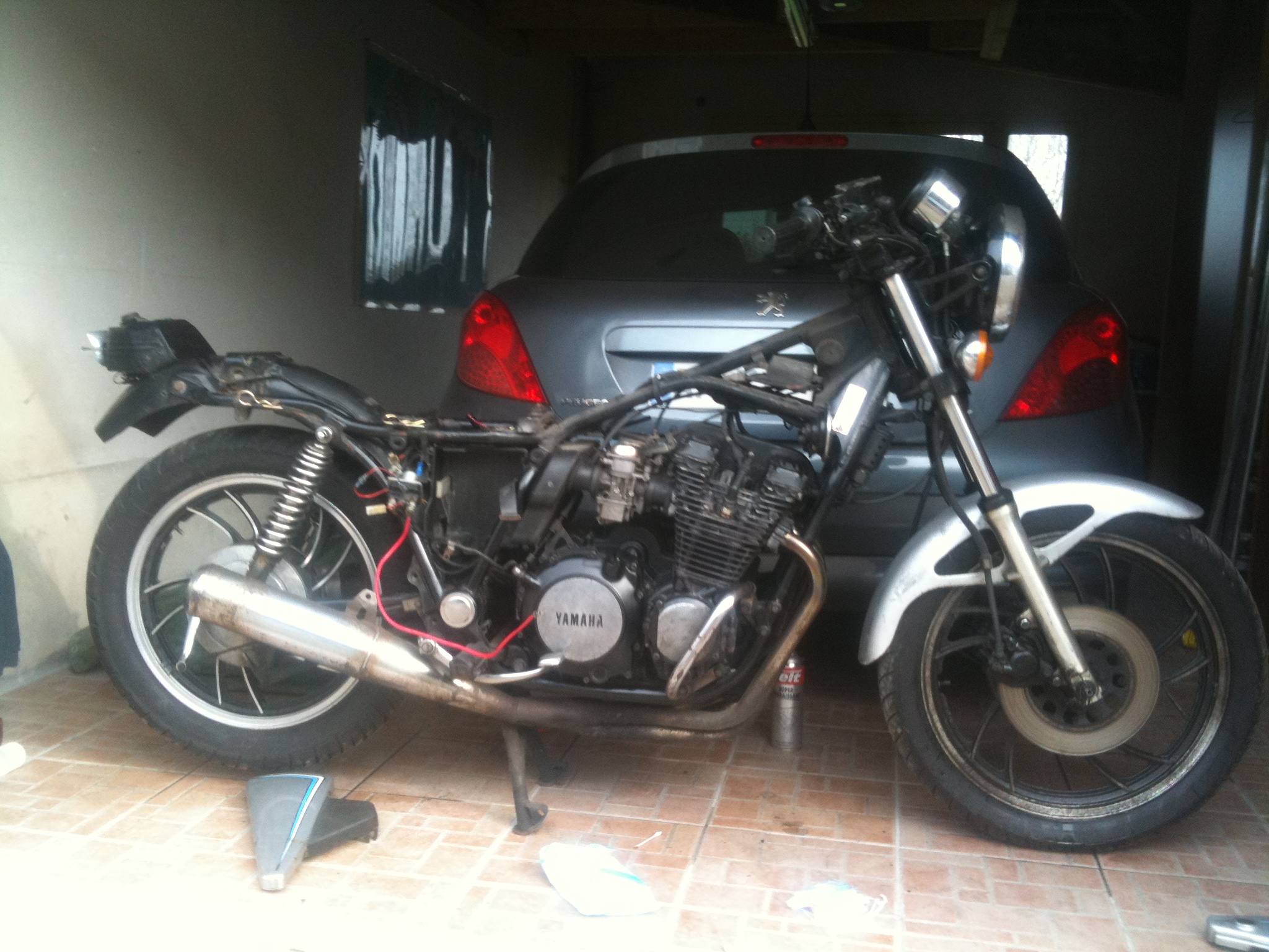

Je poursuis donc mon travail de nettoyage, ce n'est pas très difficile mais je comme je fais ça minutieusement, ce travail est long.

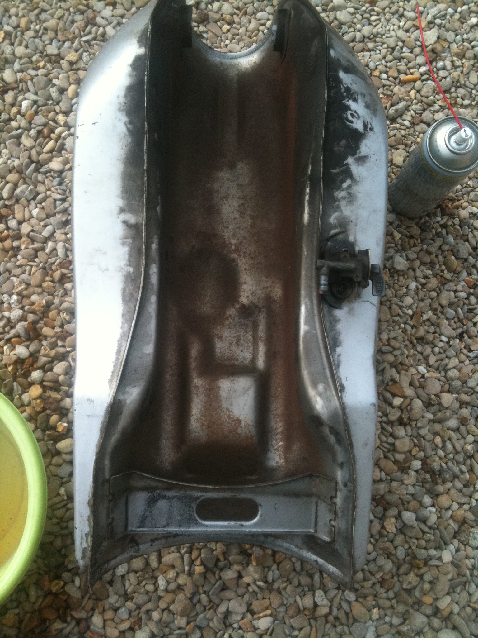

Ensuite, j'ai décidé de démonter le réservoir, pour continuer le nettoyage et en profiter pour vidanger le réservoir ( Essence de 2 ans au revoir ),et ainsi vérifier que rien n'est bouché dans le sélecteur

- j'ai vidanger mon réservoir, j'ai démonter le robinet, j'ai deux tubes un gros a petits j'ai l'impression que en mettant sur on rien ne passe nul part en soufflant dedans. C'est possible d'être boucher a cette endroit là ? Devrais-je mettre j'en filtre qui est pour l'instant inexistant ?
la position ON et RES ne laisse passer le carburant seulement quand la moto tourne , fonctionnement par dépression .
la position PRI laisse passer tout le temps la carburant
pour résumer le pri sert quand tu démarre une moto qui n'as pas roulé depuis longtemps , ou carbu démonté ou carbu pas étanche et dans la nuit ton essence part dans le moteur ( le dernier n'est pas terrible :wink: )
le ON c'est pour "rouler" et le RES , ben c'est la réserve quand t'a plus assez d'essence qui arrive en ON

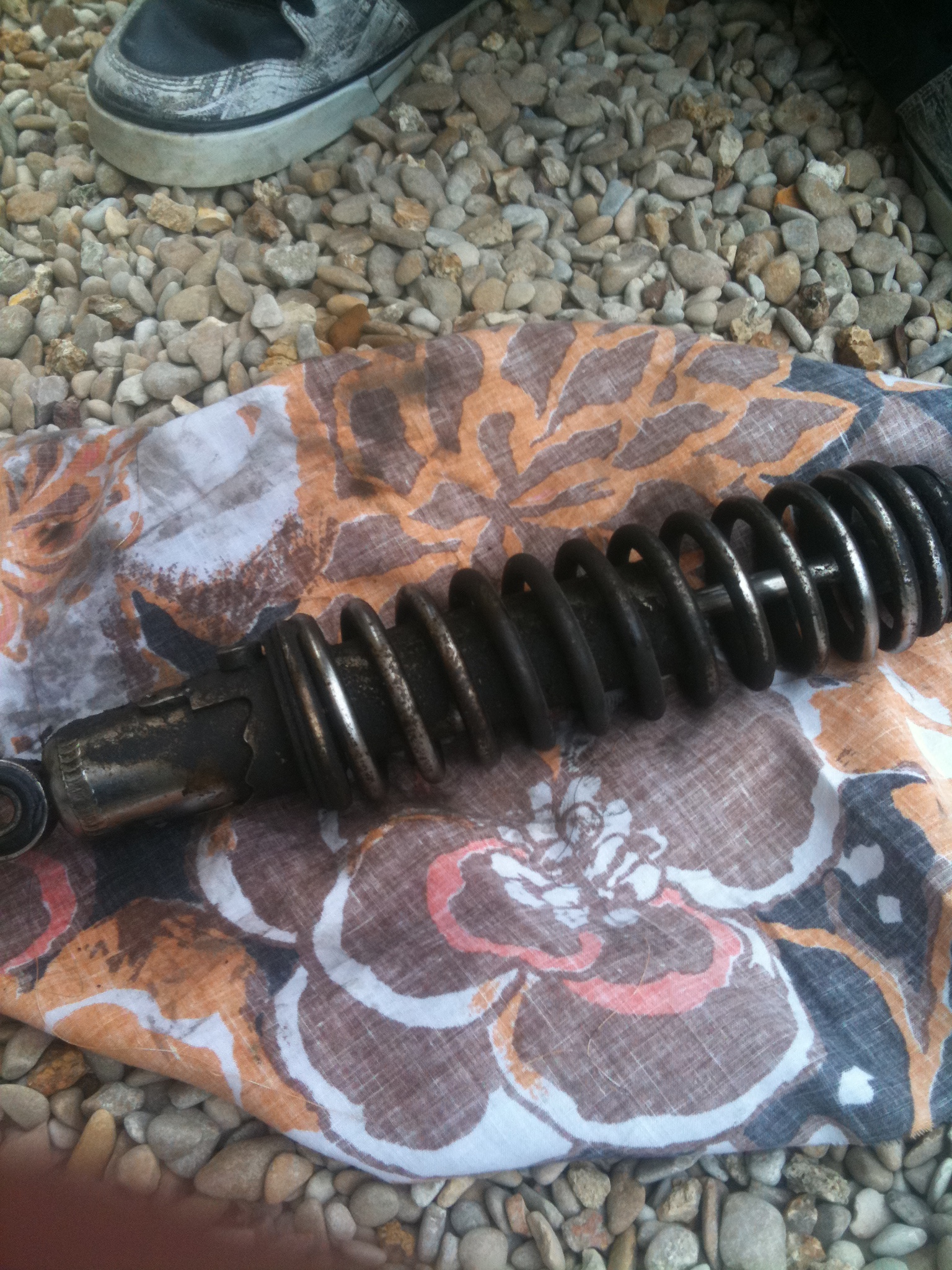

Je me suis alors détourner une nouvelle fois de mes objectifs pour m'occuper des amortisseur qui était très très sale .

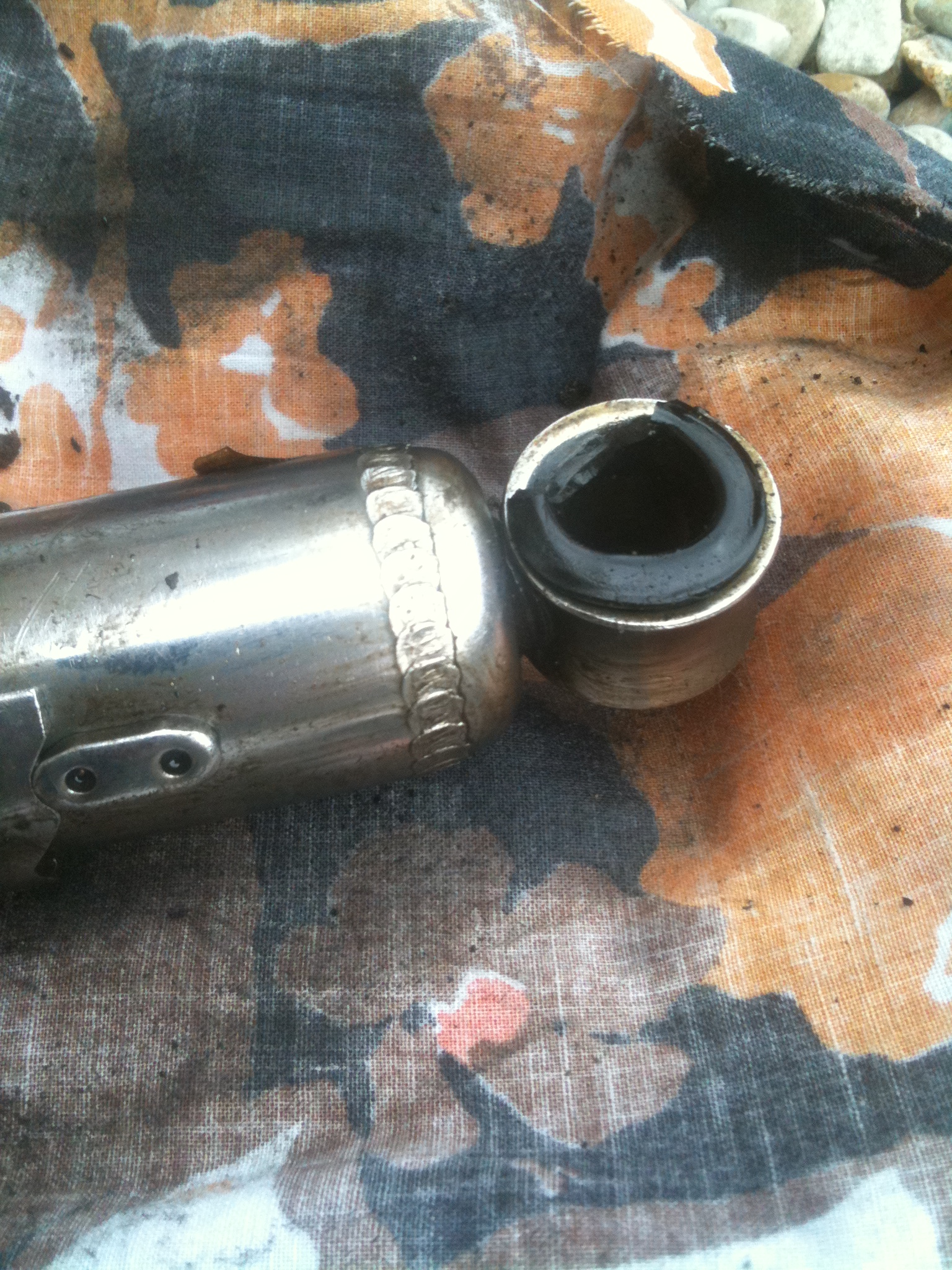

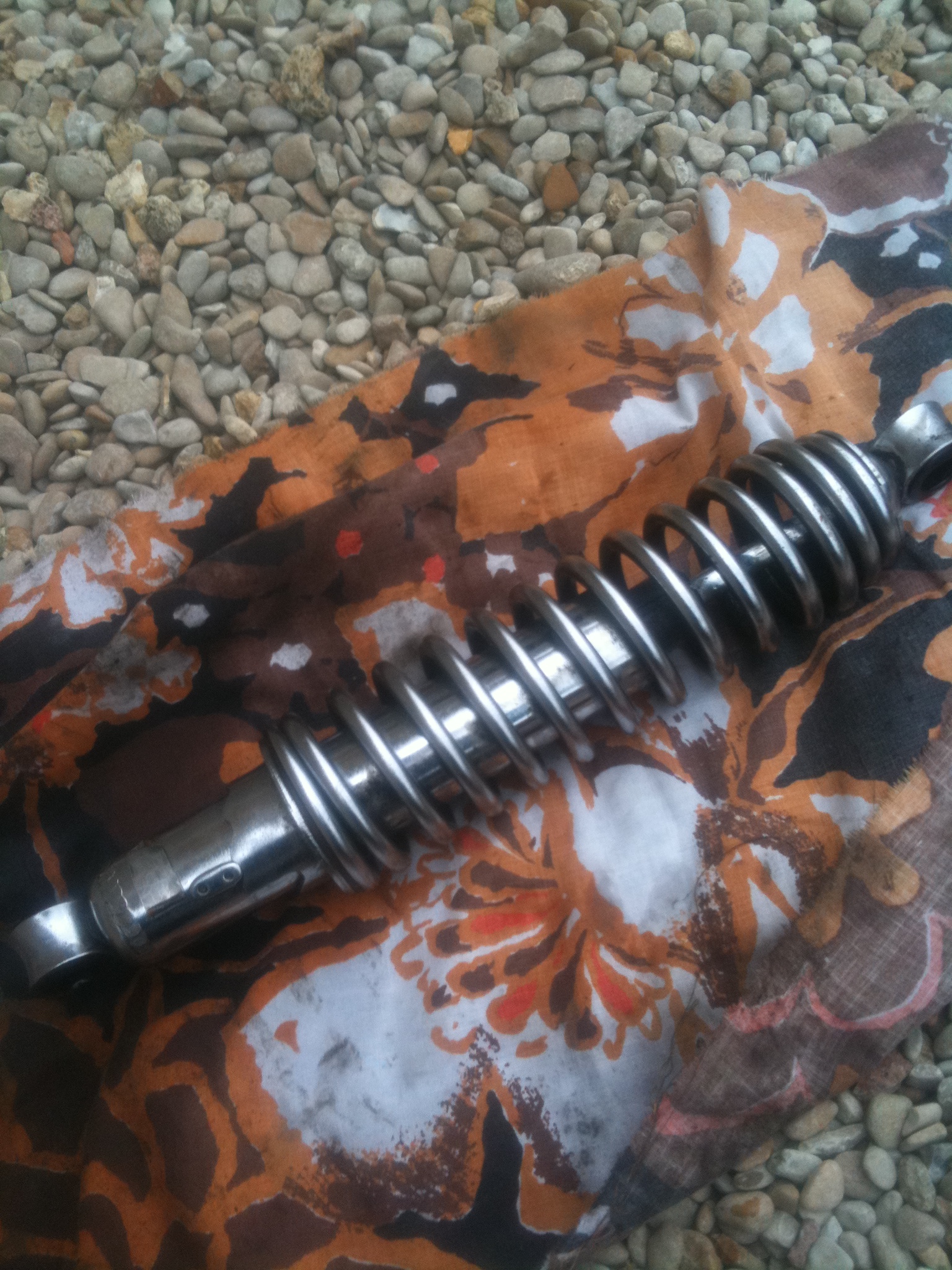

Sur ceux je vous montre ces deux photos de mes amortisseurs pour que vous voyez ce qu'ai j'ai pu en tirer :D
Avant :
Après :
Par contre un bout de caoutchouc est un peu abîmé, est ce grave ? ( voir photo ci-dessous )

C'est quand même gentil , et pours les amortisseurs ce n'est qu'un premier coup pour dégrossir et verifier l'état.

Ton boitier de fusible peut être changé pour un modèle "automobile", nous sommes nombreux à l'avoir fait sur nos machines, en plus pour trouver les fusibles, c'est plus simple.
