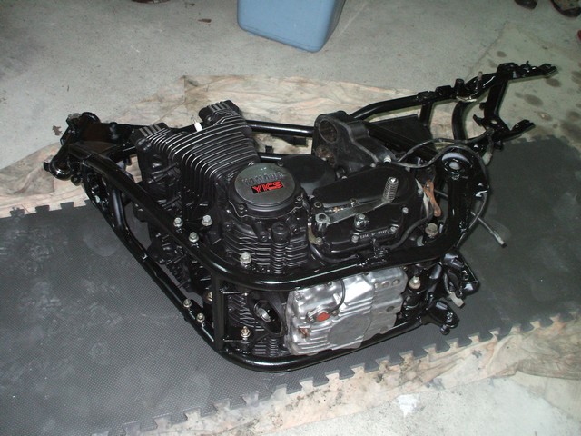

vraiment du beau boulot , il brille ce moteur 8)
sinon pour mettre le moteur dans le cadre tu aurais du faire comme moi avec le 650 , coucher le moteur en le calant et hop plus qu'a mettre le cadre autour , simple et sans fatigue surtout avec un cadre nu :wink:
bon courage pour la suite
MessagePosté: 03 Mar 2012, 13:51
Salut Pascal,
au début c'est bien ta méthode que j'ai appliqué , moteur et cadre couché.
c'est vrai que c'est plus facile pour renter le moteur dans le cadre :wink:
c'est aussi la méthode utilisé par le team XJ monster lors du remontage du moteur du side :D
mais comme il était impossible de rentré ce p^^^^n de moteur (surement une sur-épaisseur de peinture ),on a redressé le cadre en pensant qu'avec le poids du moteur ça rentrerai plus facilement .
c'est seulement quand j'ai virée la peinture des point d'encrage que c'est rentré facilement.
ça aurai été aussi plus facile si j'avais démonté le bras oscillant :wink:
ça brille aussi pas mal sur ta photo :D

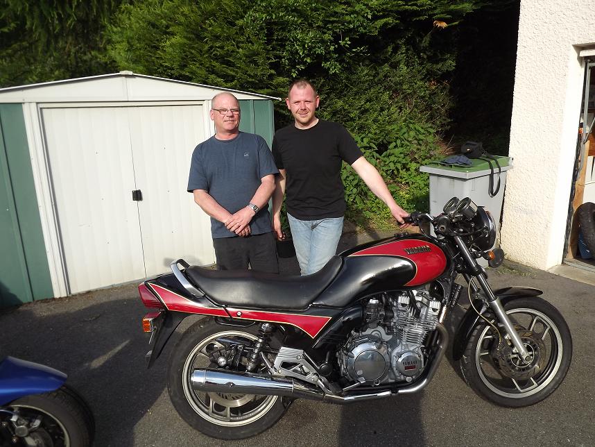

Bon , le seul regret que j'ai, c'est de ne pas poster ceci
à la suite des étapes de la restauration malheureusement perdues...
Je tiens neanmoins à remercier encore une fois Y a d'la yam pour ses conseils, son soutien logistique et tout et tout, ainsi que tous ceux qui m'ont encouragé au fil du temps. Aujourd'hui, vous l'aurez deviné, est un grand jour : c'est le jour où Natacha (c'est son nom), a rejoint son nouveau foyer.
Elle ne va pas se retrouver sur les routes tout de suite : j'ai encore quelques bricoles à régler avant qu'elle ne soit totalement opérationnelle. En tout cas, elle roule ! Et même plutôt bien ! Demarrage au quart de tour sans starter, aucun claquement à froid bref, du velours :D
En un mot comme en cent : Vroum ! :sm2:
