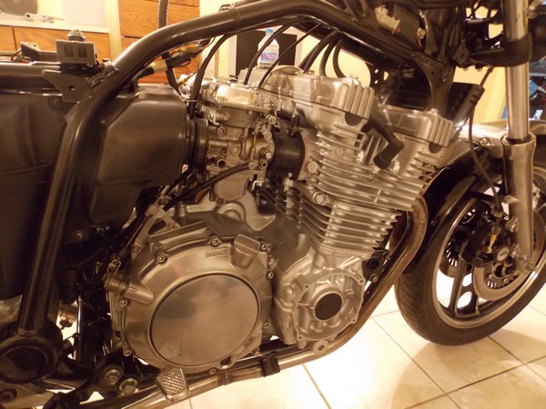

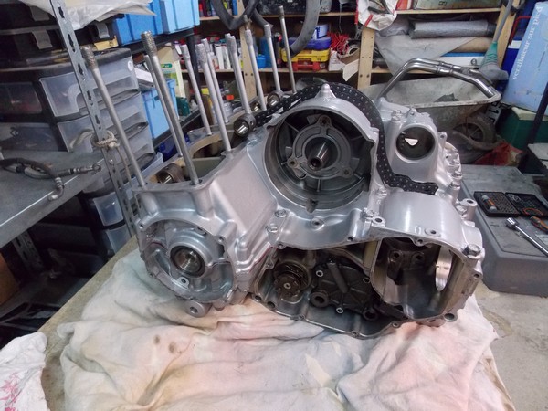

quelques news
le moteur est remonté , changement du patin de chaine hyvo par sécu , par contre pas changé la chaine car elle est comme neuve ( pipette de graissage non marquée)
changé aussi quelques roulements du au démontage , ainsi que tous les joints et bien sur l'arbre à came d'admission , le rodage des soupapes etc...

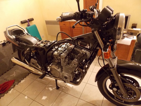

ici en cours de remontage
et entre noël et le jour de l'an avec nicolas mon fils on la remis dans le cadre

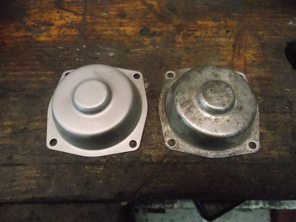

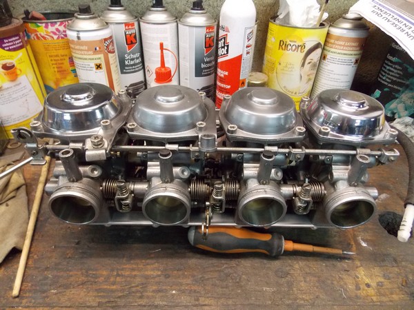

aujourd'hui je me suis occupé des carbu qui avait eut un nettoyage rapide pour tester la moto avant le grand démontage car si vous vous rappelez quand je l'ai acheté elle pissait l'essence :roll: , donc un bon nettoyage complet , un petit passage au microbillage pour les chapeau de carbu du milieu
et voici la rampe prête à mettre en place

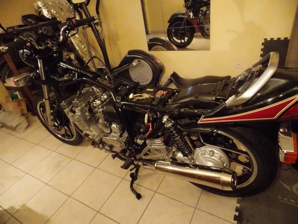

et la voici monté , ainsi que le moteur

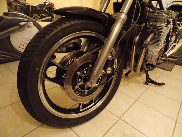

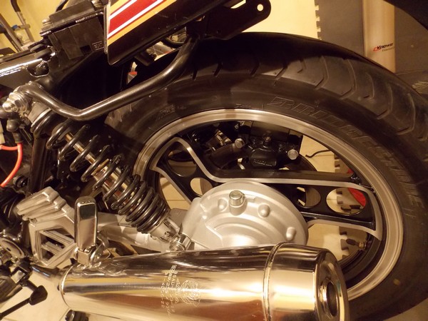

et pour finir quelques photos de l'état d'aujourd'hui

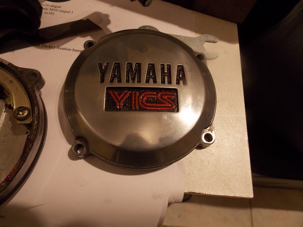

reste à refaire le noir des carter YICS car il y a eut une réaction chimique lors du passage au four du vernis avec le noir
et finir les écopes , cette semaine je dois recevoir sa batterie et elle va passer à la phase démarrage :D :D :D :D

BP a écrit:
... un petit passage au microbillage pour les chapeau de carbu du milieu
Hello Pascal,
Chouette boulot !
Les chapeaux sont zingués et je crains que le microbillage ne soit pas le traitement adapté pour éviter la rouille.
Je peux t'envoyer 2 chapeaux fraichement zingués si tu veux.
 Sujet du message: Re: encore une resto de N
MessagePosté: 10 Jan 2016, 09:24
salut jacques
merci mais ne t'inquiète pas ils ont été vernis après le microbillage pour éviter que la rouille revienne :wink:

Pour tes chapeaux, tu as aussi verni le plan de joint? Tu n'as pas peur pour l'étanchéité ?
MessagePosté: 10 Jan 2016, 15:02
vernis seulement le dessus ( là où a été fait le microbillage) , dans le chapeau c'était nickel :wink:
