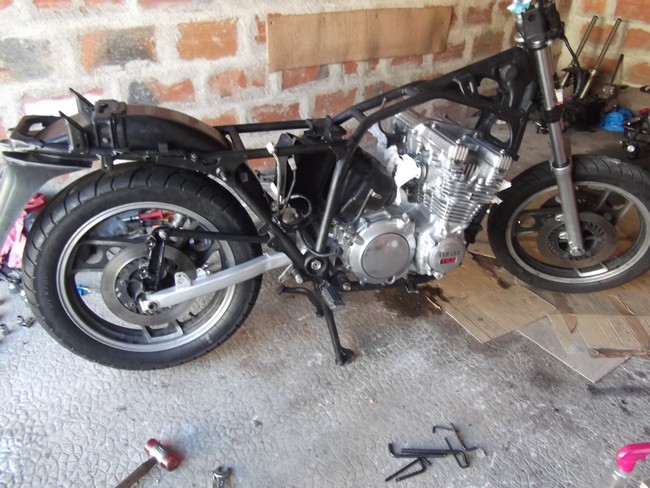

en bref , la motos et sur c'est deux roues :sm2:
Image Image

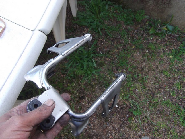

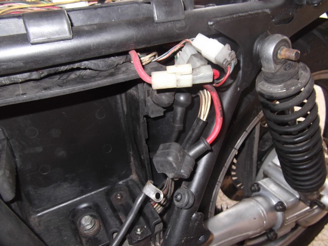

juste monter le garde boue arrière , le porte batterie et le guidon

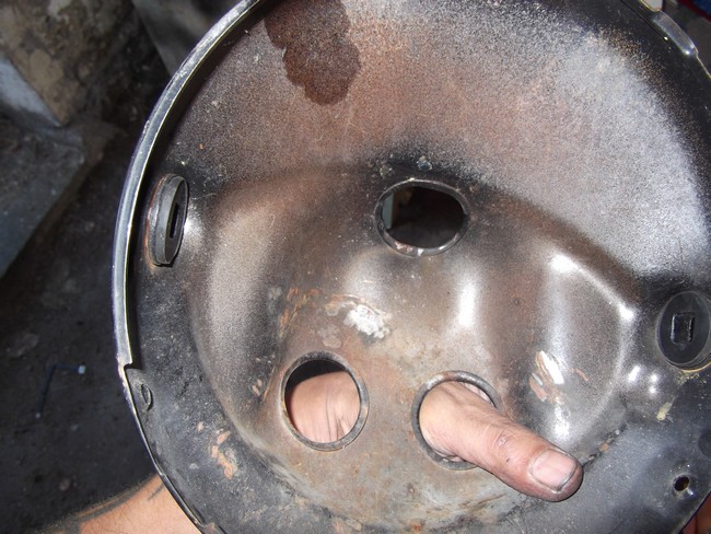

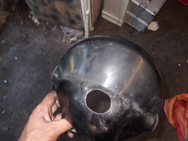

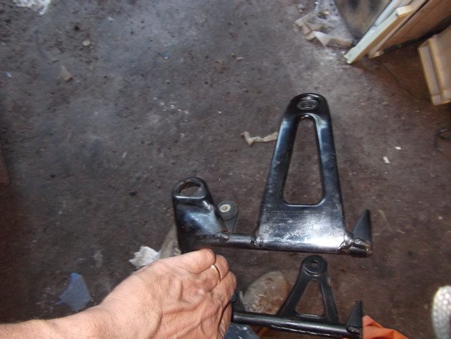

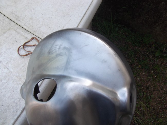

et puis je m'attaque aux bol du phare ,et de sont suport juste envies de les nettoyer un peux :mrgreen:
Image Image Image
mais ceux qui me connaisse :wink: se doute bien que jais finis par tout décaper , et tout sera apréter et peint dans la semaine

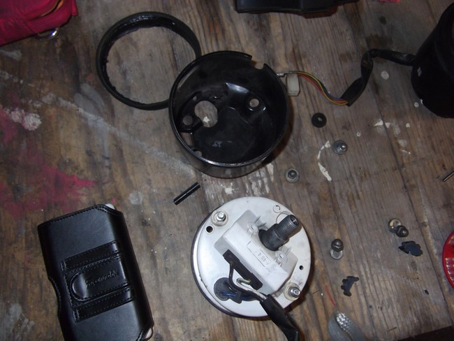

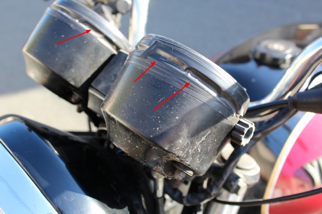

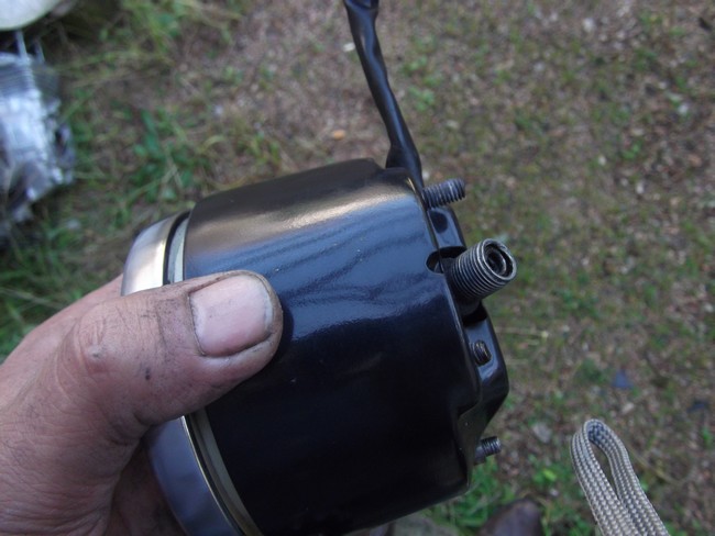

bon je continue avec la partie la plus moche , je site les compteurs :sm1:

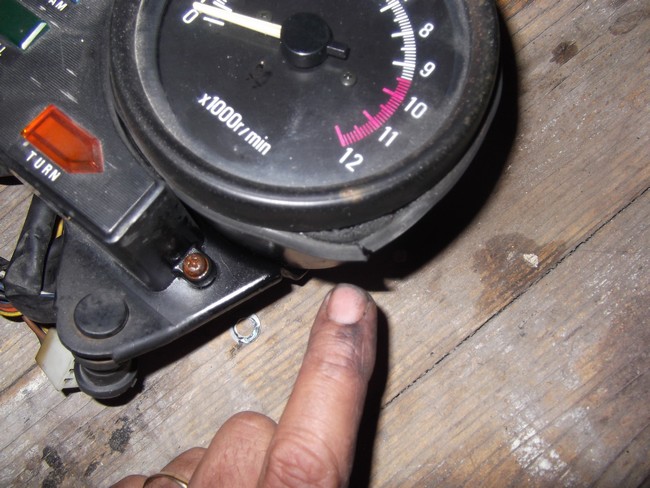

voila avent démontage, admirer le scotch

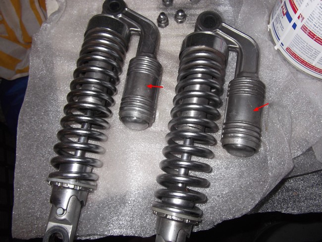

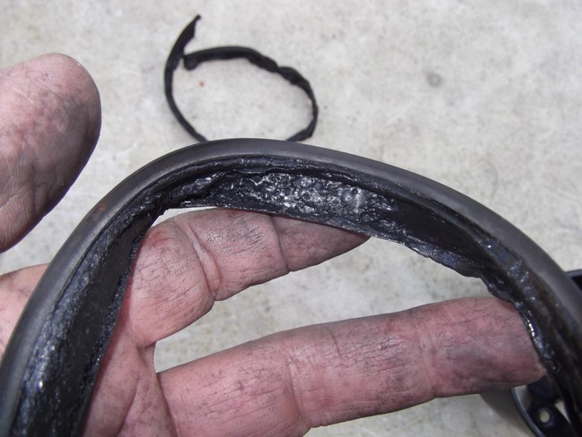

Image c'est beau non :shock: , les amortisseur en caoutchouc sont bien mort , la preuve en image
Image Image Image Image
la coque et pas plus jolie
Image donc remplacer par une des mienne Image
je vous rassure , je garde tout en stock :wink:
et ouvert Image

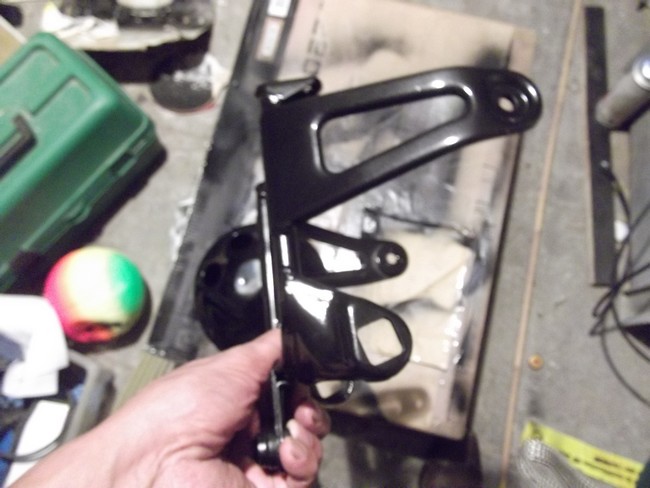

peinture du bol du phare et de sa fixation , c'est fait ont en parle plus :wink:
avent et après :wink:
Image Image
Image Image

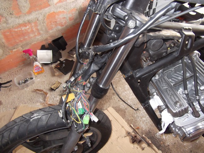

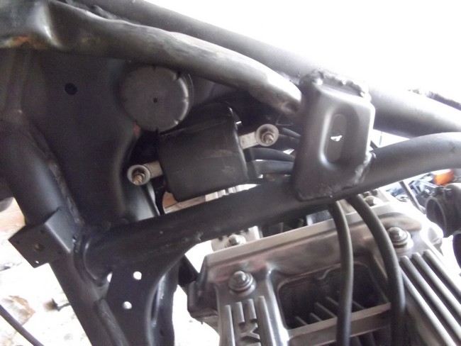

toute la partie électrique a retrouver plus ou moins sa place :roll:
Image Image Image Image Image
voila , ont verra demain se que je lui fait :wink:

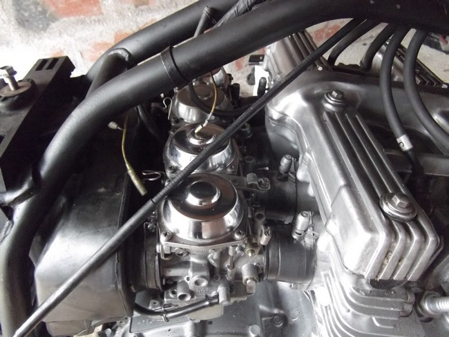

aujourd’hui remise en place de c'est s... de p.... :sm4: :sm16: de carburateur :lol:
je n’ai pas dit de gros mots :sm11:
Image Image Image
je vous passe les détailles sur leur démontage et nettoyage que je vous et présenter dans un autre poste , je rappelle que les pièces que je change , provienne toute de la danrée , et donc je les et faites il i a un petit moment :wink:

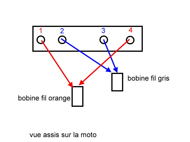

sur le carbu , les deux grosse durite de mise à l'air des cuves a rectifier , je les avait mise ver le bas et sa c'est pas bon :roll: , donc diriger ver le haut , elle passe aux dessus des carbus
trouver sur le forum , sa peux servir
trouver le bon sens pour brancher les 4 bougies , mon ordre d'allumage est le suivant : bobine fil orange : 1 et 4 , bobine fil gris 2 et 3
jolie plan dessiner par buggysebxj a l’époque et confirmer par oyien le 15 avril 2012 :wink:

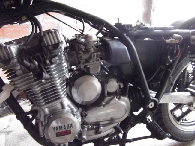

et pose du radiateur et filtre a huile , avec joint et filtre neuf bien sur :D
donc la seul photos du jour
pas grand chose donc , ont verra demain :wink:
