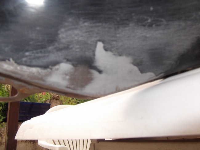

:D jais vus se que c'est en faite , c'est un bout qui c'est former en bille quant le mec a souder le réservoir :roll:

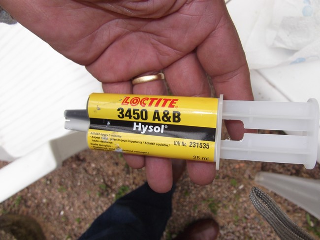

pour les trous du a la rouille jais opter pour le bi composent
Image simple et rapide :wink:
Image sa bouche bien ,plus qu a poncer, et plus de fuite :D
Image je peux attaquer la prochaine étape :wink:

"" jais opter pour le bi composent ""sic
ça craint pas le kérosène, le bi-composant?
‪ImageImage
 Sujet du message: Re: projet BN58L
MessagePosté: 27 Juin 2013, 12:31
normalement non, faut regarder les precisions sur le tube
http://www.piecesautos.eu/iso_album/3450.pdf

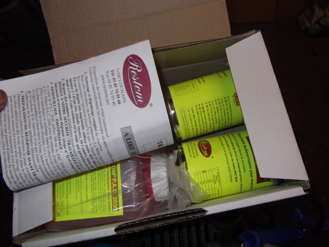

Ben de toute façon comme il refait le traitement résine de restom, le réservoir sera étanche de l'intérieur donc l'essence ne sera pas au contact direct de sa colle bi composant. :wink:
