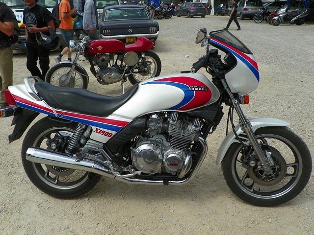

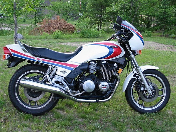

Pour la 900 31 A, c'est l'inverse : noir là-bas et non peint ici ...
900 xj version US
900 xj version Europe

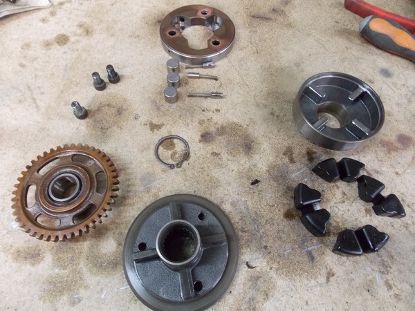

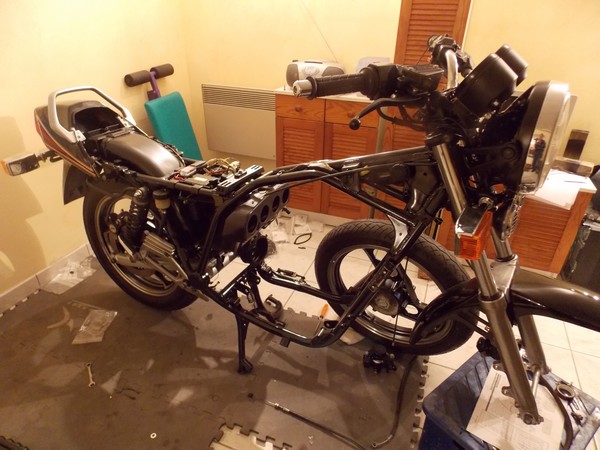

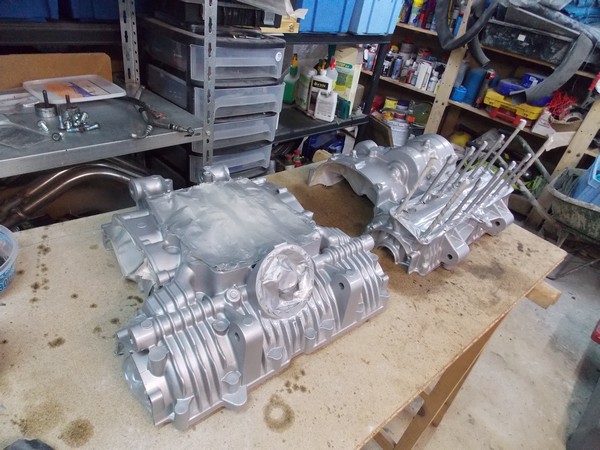

quelques news
l'hiver approchant je peux enfin continuer un peu le 900
j'ai entièrement démonter le moteur et pour l'instant à par le patin qui était pas bien logé et qui est légèrement marqué et que je vais changer tous semble bien , bon 2 vis du patin de chaine hyvo ont cassé mais j'ai pu percer et mettre un filet rapporté
la roue libre est nickel
j'ai remis un petit coup de peinture sur le bas moteur
et pour l'instant je suis sur la culasse pour rodage soupapes , changement des joints de queue et une couche de peinture HT, sinon un partie de la moto est déjà remonté
donc le chantier avance bien , si tout ce passe bien elle pourra peu être faire la concentre en normandie :wink:
