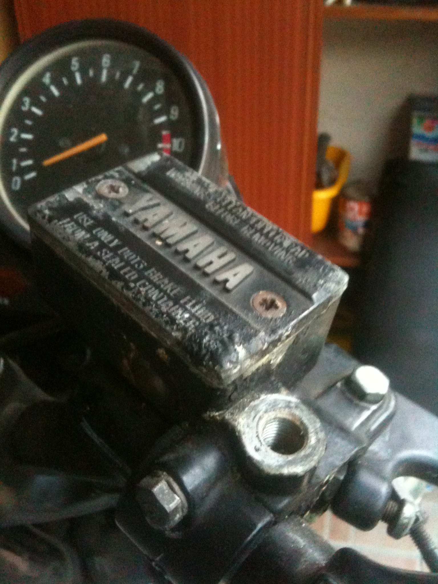

J'ai eu un petit soucis.
Impossible d'ouvrir le liquide de bocal de frein avant, alors j'ai mis du dégrippant et essayer toute les solutions possibles mais une des vis à casser.
Du coup j'aimerais le remplacer entièrement.
Savez vous si je peux remplacer mon modèle actuelle
Par un modèle universel ou une autre idée ?
J'ai repéré cela, http://www.crazybike.fr/freinage/118-maitre-cylindre-de-frein-avant-universelle.html
Mais je ne sais pas si c'est adaptable.
A vos avis de spécialistes.

Essaie ou demande à un mécano ou quelqu'un qui a l'habitude de te la débloquer en tapant avec un petit burin en biais avec un marteau.
Le serrage n'est pas très dur, ça fonctionne bien avec le coup de main et ensuite tu remplaces la vis par la même ou une btr.
J'ai eu le souci et un copain m'a réglé ça en quelques secondes.

Sauf que le mal est déjà fait !
La je demandais comment je pouvais le remplacer.
