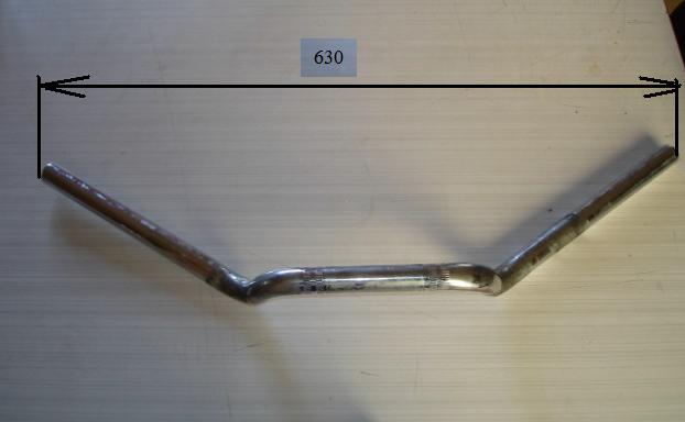

largeur du guidon de N, comme tu me l'a demandé
il est vrai que pour avoir monté (puis redémonté) ce guidon, l'impression est "étrange" par rapport à un guidon réglable, j'ai l'impression d'etre sérré au niveau des épaules, c'est peut-etre qu'une impression, mais c'est ce que tu m'expliquais hier et donc je te rejoins de ce coté là

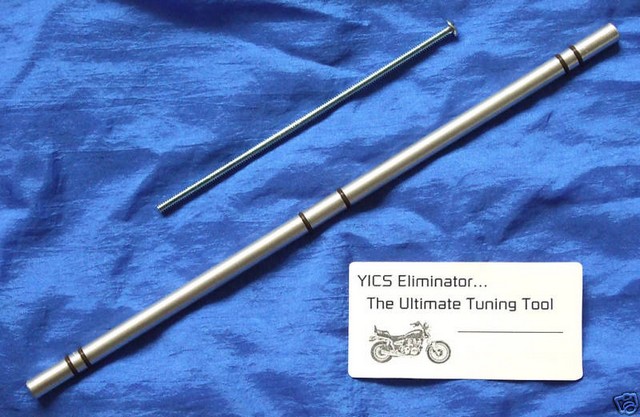

bon j'ai essayé l'outil YICS , apparemment sa fonctionne bien , juste avoir un conduit propre, un poil d'huile sur les joint torique , on pousse le tout dans le conduit en le faisant tourner avec la vis fournie et on remet les bouchons , pour l'enlever on se sert de la vis aussi , toujours en rotation et hop c'est dehors.
une photo de l'outil
et le lien si cela intéresse
http://www.ebay.com/itm/290681835526?item=290681835526&pt=Motorcycles_Parts_Accessories&cmd=ViewItem&hash=item43adfcd006&vxp=mtr

Le gars Indique qu'on peut laisser l'outil dans le moteur ?! :shock: :shock:
Merci pour le lien BP :)
