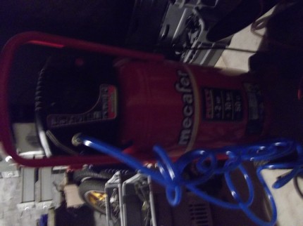

ensuite tout sera bien rincer passer aux compresseur d’air que je vient de m acheter :D (10 bar et cuve 50 l de cher mecafer et puis ensuite un petit tour dans cuve a ultrasons du beaux frère pour finir le travaille
