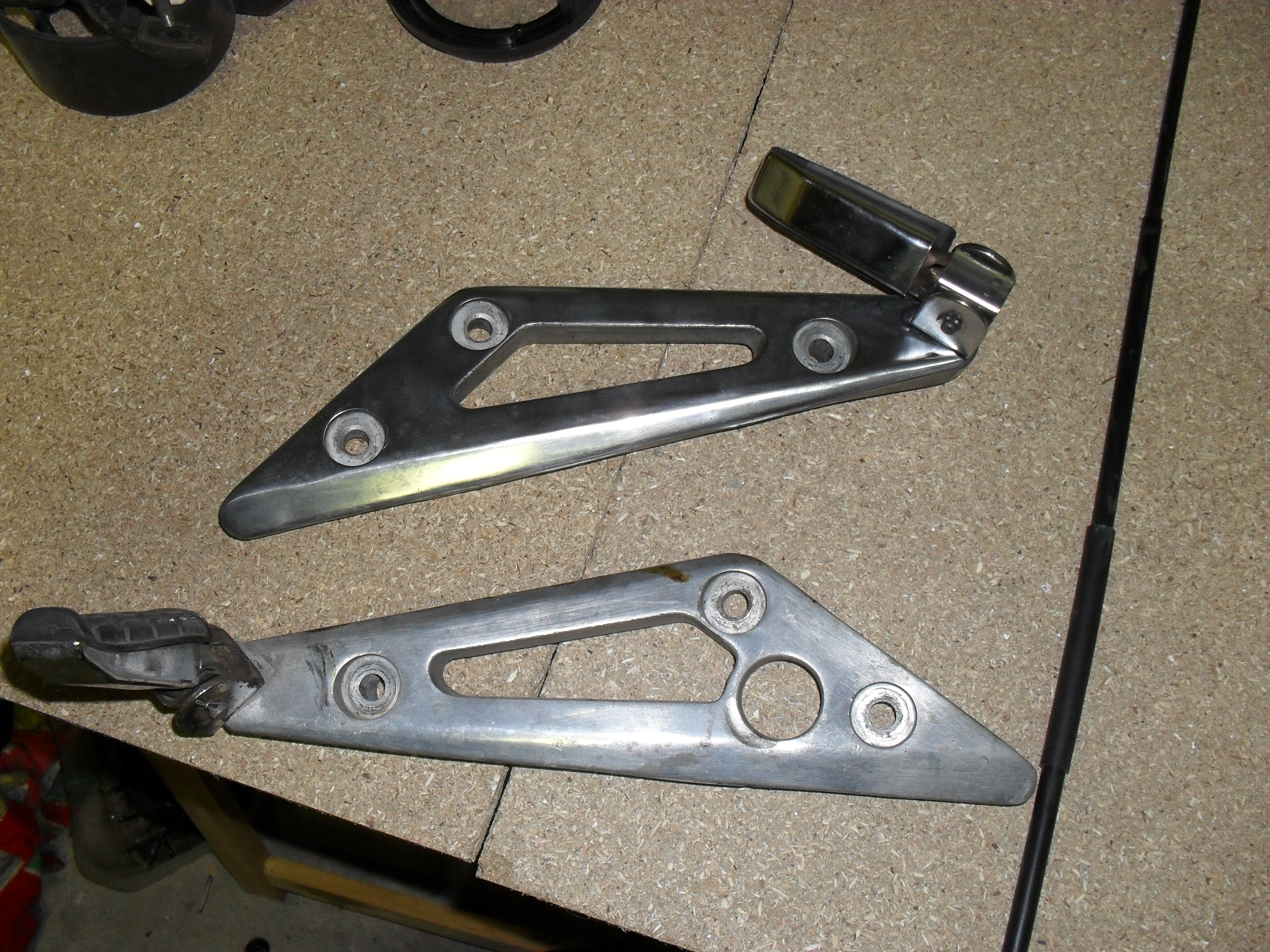

aujourd hui je profite de mes vacances et du fait qu il pleuve pour me remettre sur la moto. J ai fini de nettoyé mes pieces de fourche et j ai poli mes support de calle pied arriere. J ai ensuite fini de passé le temps en terminant de poncé mon cadre et en y metant une bonne couche de rustol.
quelques photos:
ca avance un peu !

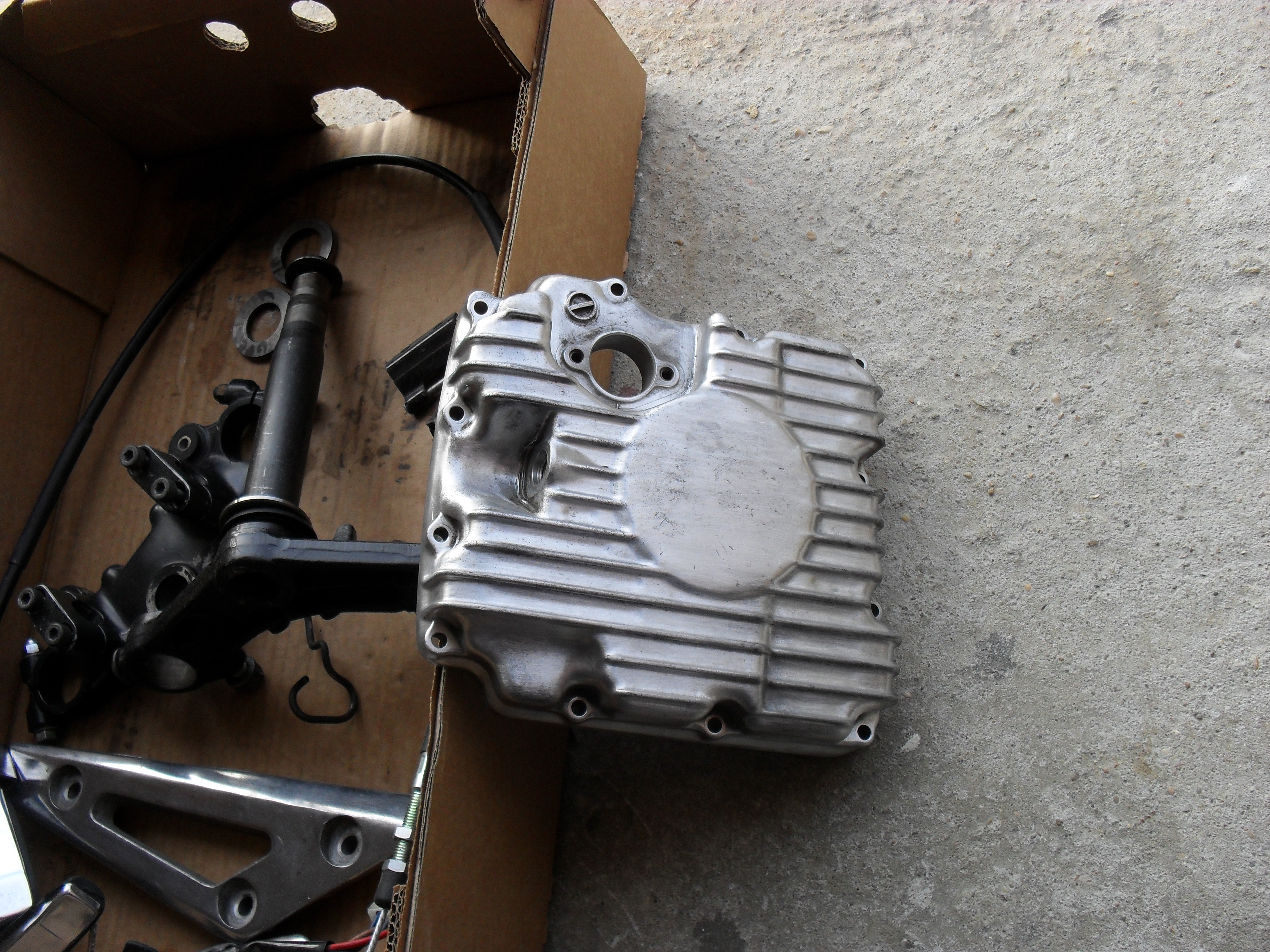

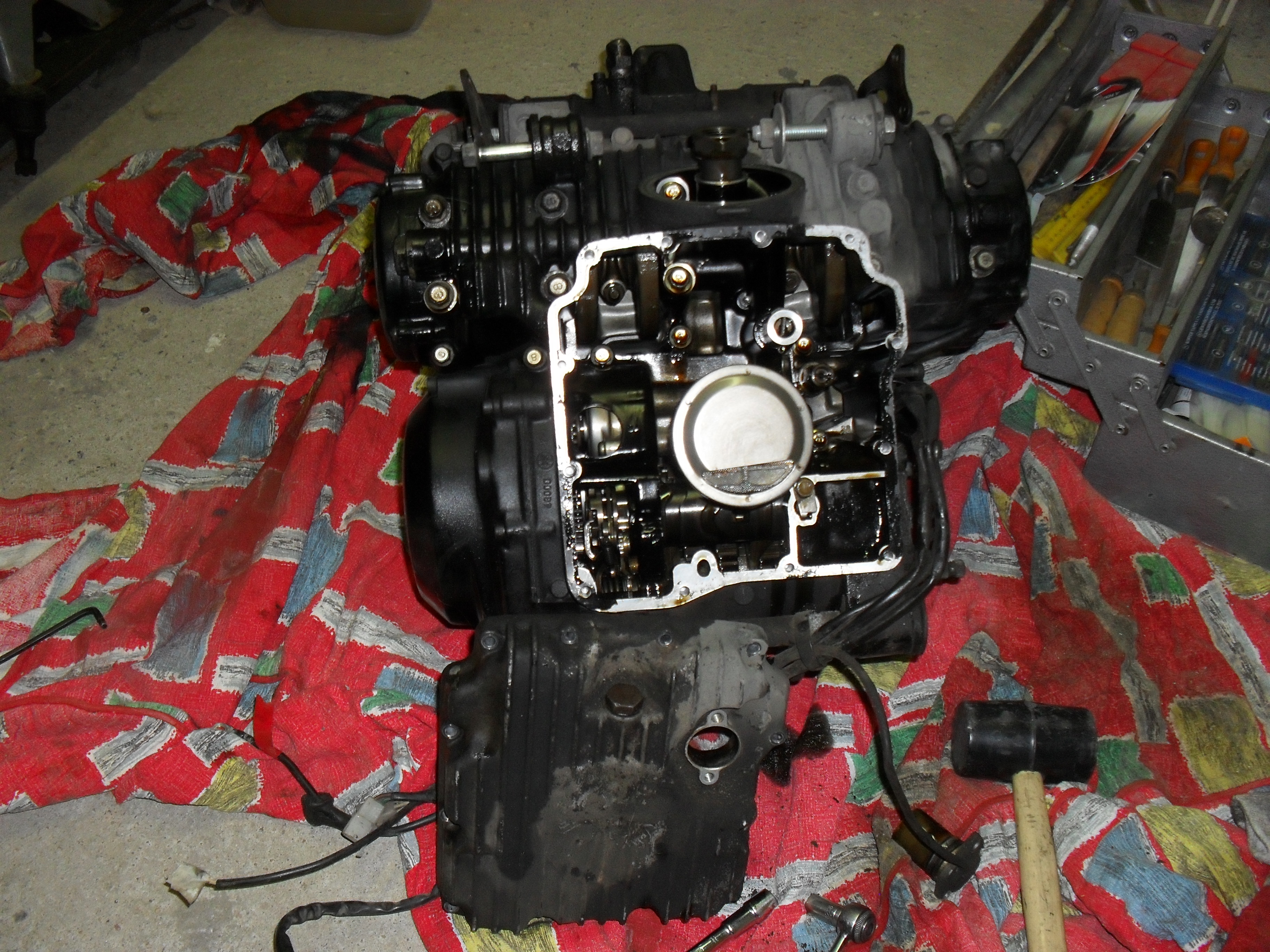

cet aprem sur les conseil de gilles j ai deposé mon carter inferieur pour jeter un petit coup d oeil et pour le nettoyé un petit coup
mon jolie petit carter tout propre

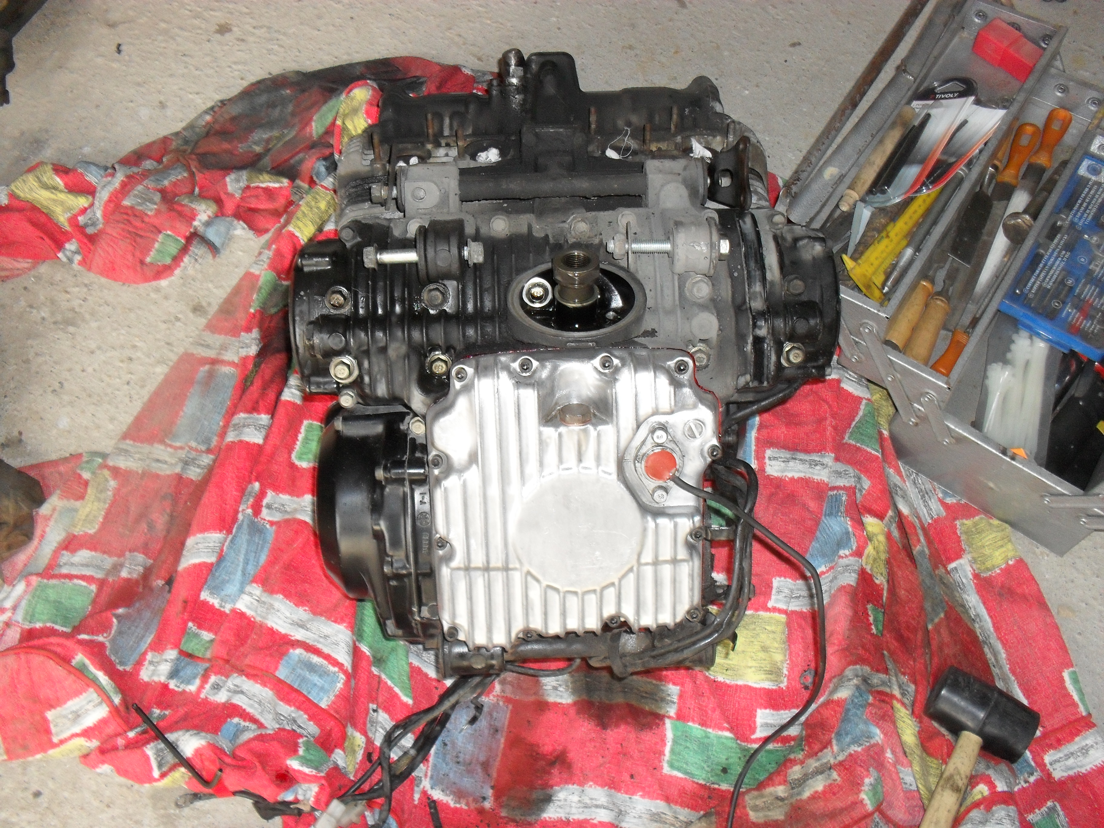

une fois remonté
je galere un peu sur le nettoyage du moteur si certain on des technique je suis preneur
MessagePosté: 08 Déc 2011, 19:03
Messages: 757
Interne ou externe le nettoyage ?
Si externe, eau additionnée de saint Marc ça devrait le faire avec de la paille 000.
Restera plus qu'à le passer au belgom avec paille 000 et chiffon doux.
Pour les ailettes, a part la brosse souple sur perceuse je vois pas des masses (brosse a dents LOL).
MessagePosté: 08 Déc 2011, 19:25
non c est plus le nettoyage exterieur car 30 ans de crasse c est chiant a retiré :sm4:
MessagePosté: 09 Déc 2011, 04:56
Mets du whit dans un pulve et laisse detremper ou il y a vraiement de la crasse
MessagePosté: 09 Déc 2011, 07:25
Essaye le jex four en mousse, ça marche pour les échappements. :wink:

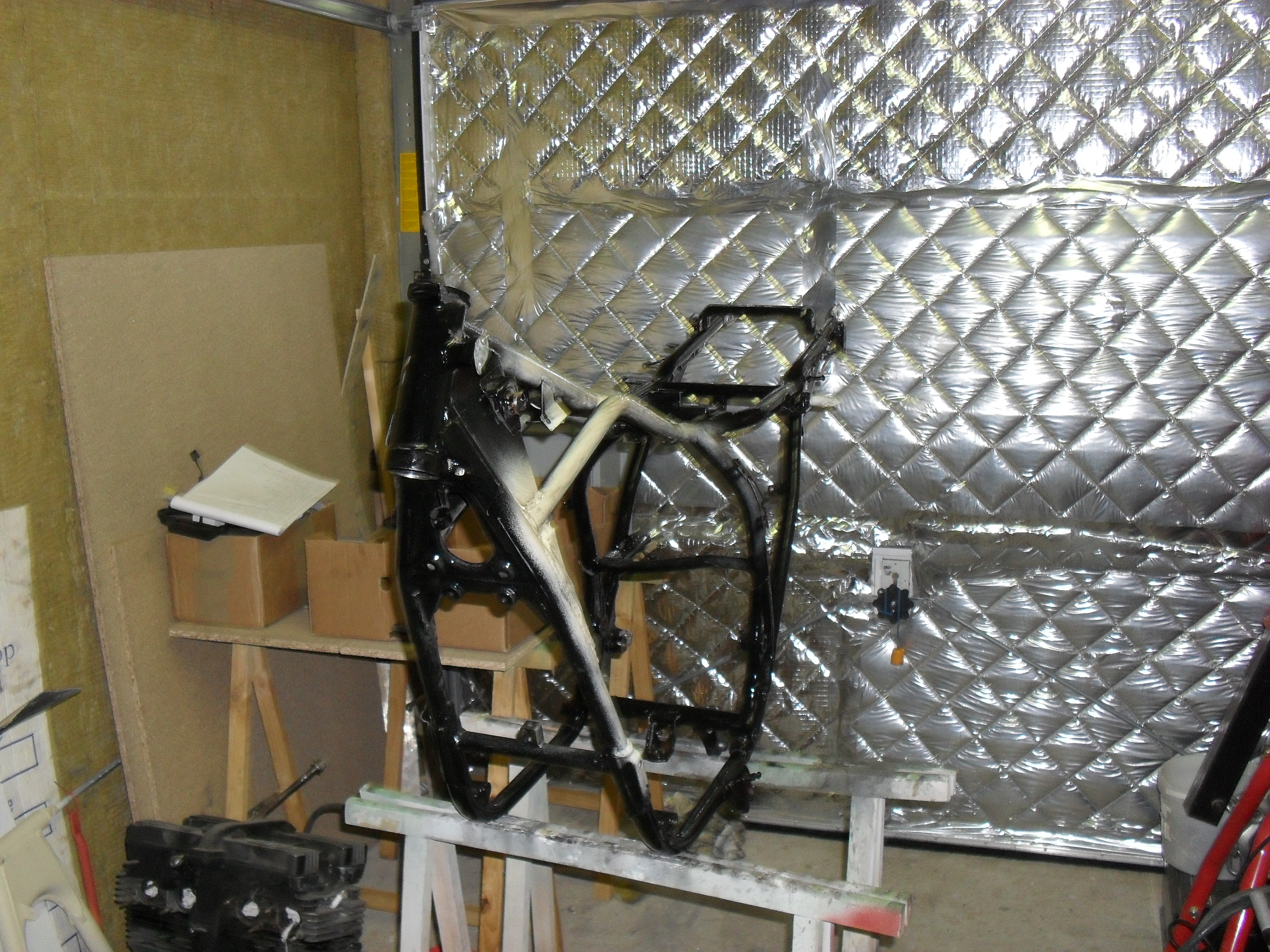

Ca y es mon cadre est en appret y manque plus qu une belle peinture noir et je rattaque le remontage !

Pour le truc du Jex Four cité plus haut, effectivement c'est super efficace sur les vieux cambouis, ou les graisses cramées sur les échappements, c'est d'ailleurs fait pour ça, dissoudre les graisses cramées !
Mais comme pour tous les trucs à base de soude caustique, et tout spécialement sur les pièces en alliage, il faut absolument rincer à mort, en neutralisant la soude avec un acide faible (vinaigre dilué), puis à l'eau, sinon la soude reste dans les micro-trous de l'alliage, et continue à creuser : un peu comme le sel routier fait des trous dans les jantes alu.
