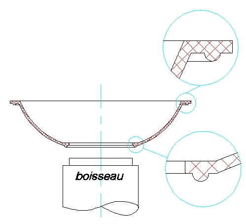

Un dessin pour le sens de montage des membranes.

Superbe ce tuto : ça a presque l'air facile du coup !

Qu'utilise-tu comme logiciel, Autocad, Q-CAD... ?

Oui, c'est Autocad :wink:.

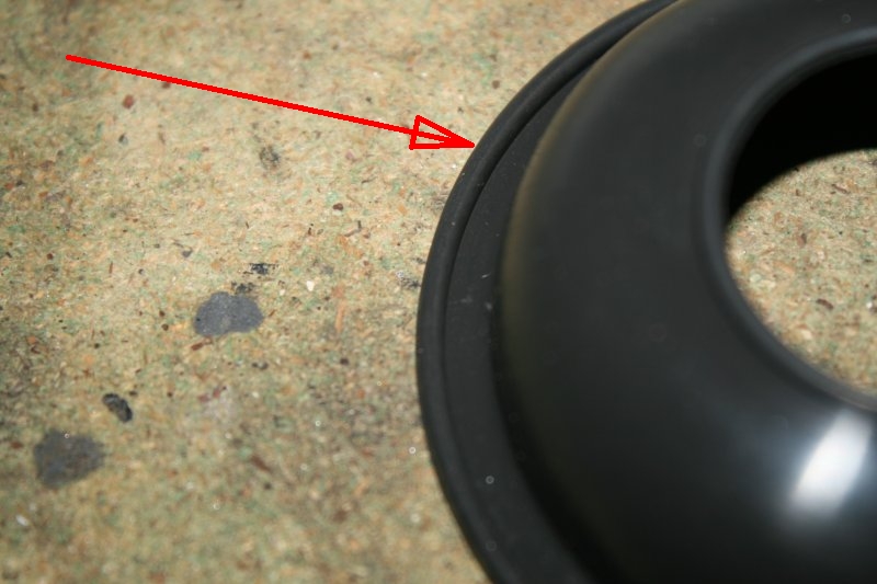

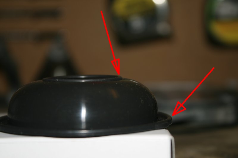

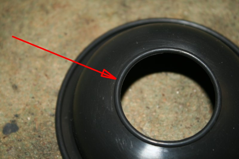

Pour compléter l'excellent dessin d'Askell, voici quelques photos des bourrelets.
Les deux :
Le bourrelet extérieur :
Le bourrelet intérieur :

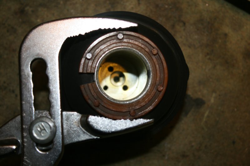

Et pour finir, la petite manip téméraire pour resserrer la bague avec la pince multiprise :
