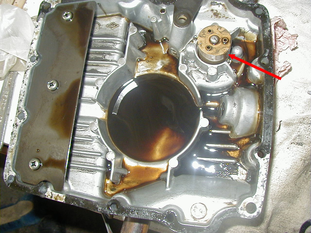

Le niveau d'huile est contrôlé par un "flotteur" qui baigne dans l'huile dans le carter inférieur.
Quand il est en bas (carter vide), le contact avec la masse se fait => voyant allumé.
L'huile est censée le faire remonter mais si il est encrassé ou défectueux, il peut rester collé et faire contact en permanence.
Le faire tremper dans de l'essence ou du gasoil pendant un moment, mais le résultat n'est pas garanti à 100%.
Prévoir un joint de carter neuf pour le remontage :wink:

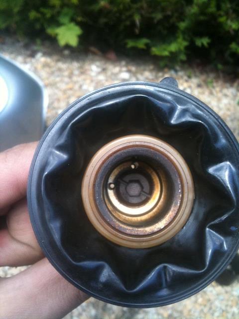

Cette solution pour nettoyer les carburateurs me plait , mais il nécessite quand même le démontage intégral des carbus ?
Parce que ça ne me tente pas trop, mais il va falloir si je veux que ça roule je pense :D
Voilà une des photos d'un éléments du carbu :
Sinon comme je sais que je vais devoir nettoyer tout ça , j'ai décider de continuer à démonter les parties bouffer par la rouille , tel que mes pots.
On m'as dit que quelque chose qui marchait bien, c'est le citron vert et le sel , d'accord avec ça ?
En fonction de vos réponses je me lancerais dés demain dans le démontage de mes carburateurs.
Merci en tout cas de vos réponses.

Ça dépend un peu de l'état de crasse. Tu verras ça en démontant le tout. Moi je me souviens d'avoir fait passer une tige de fer dans le conduit qui alimente tous les carbus pour m'assurer qu'il n'y avait pas de saloperie dedans. Pour vérifier que tout était bien débouché après ( je ne sais pas si c'est conseillé ) j'avais allumé une clope puis souflé la fumé par la durite pour vérifier qu'il n'y avait rien de bouché.
Ce ne sont que mes expériences de débutant, mais chez moi le résultat était correct.
