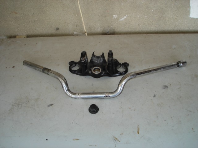

MessagePosté: 02 Mar 2012, 17:06
rapporté d'alsace :sm2:
le tout pour 60 euros
luco :sm2: :sm2: :sm2: :sm2:
je vais pouvoir avancé maintenant :D :D :D

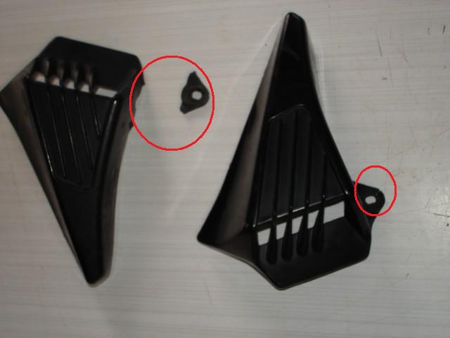

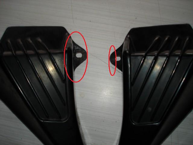

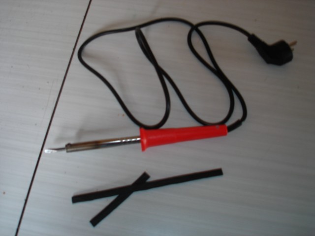

réparation des écopes cassé,
un peu de matériel, un fer à souder et une baguette de plastique utilisée en carrosserie auto pour faire des petites réparations sur les pares-chocs et hop le tour est joué, il n'y a plus qu'a :D :D
avant
après
un petit coup de ponçage leger et comme neuf :D
MessagePosté: 03 Mar 2012, 20:15
Bon plan ce truc, bien vu :D.
