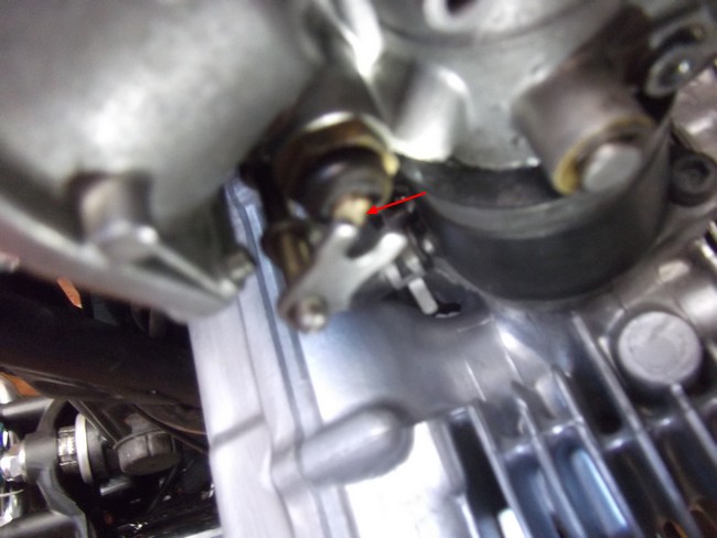

je fait un pas en avent et deux en arrière :roll: , nouveaux soucis détecter :?
en regardent pourquoi le câble du starter n'est pas tendu correctement :roll: , desceller un soucis aux biveaux des carbus
les photos qui suive ne sont pas terrible mais vont donner une bonne idée de la chose :mrgreen:

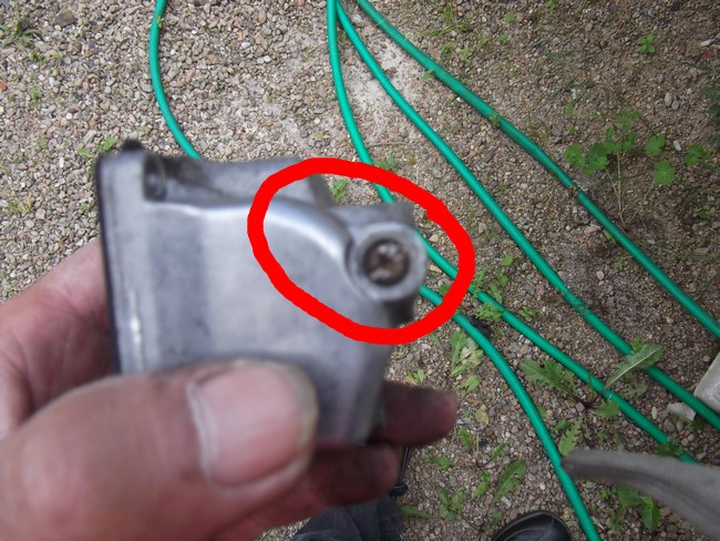

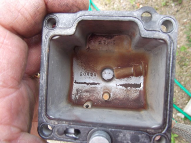

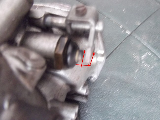

en faite pour faire cour , quant ont tire le starter, sa fait coulisser une tige qui et monter sur les carbus
cette tige coulisse par se que j’appelle des fourchette , mais voila :roll: l'une d'entre elle ne fait pas sont travaille :? , la causse et simple
photos , sur se carbu ont voit la partie qui retient la fourchette , et la fait coulisser

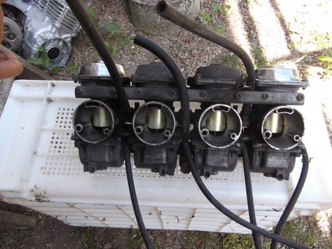

sur la rampe qui et monter sur ma motos , le petit bout n'est pas la , donc la fourchette ne peux pas faire sont boulot
en clair , si starter , trois carbus sur quatre d'ouvert
cela risque t'il de créer des problème :?:
MessagePosté: 18 Mai 2015, 20:08
Devines...
MessagePosté: 19 Mai 2015, 07:24
tu es bon pour te trouver cette pièce :wink:
MessagePosté: 19 Mai 2015, 15:27
Hello j ai ce qu il te faut :wink: , mais cela necesite le desacouplage des carbu
MessagePosté: 19 Mai 2015, 16:55
Mtb a écrit:
Devines...
sa me dit rien de bon :?
mince :? , j’ai un autre carbus sous la main ,il y a peut être moyen
merci pat :wink: , a voir avec mont carbus de réserve , de toute façon , oui le démontage de la rampe sera nécessaire :?

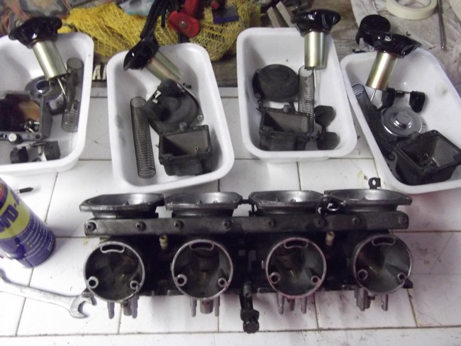

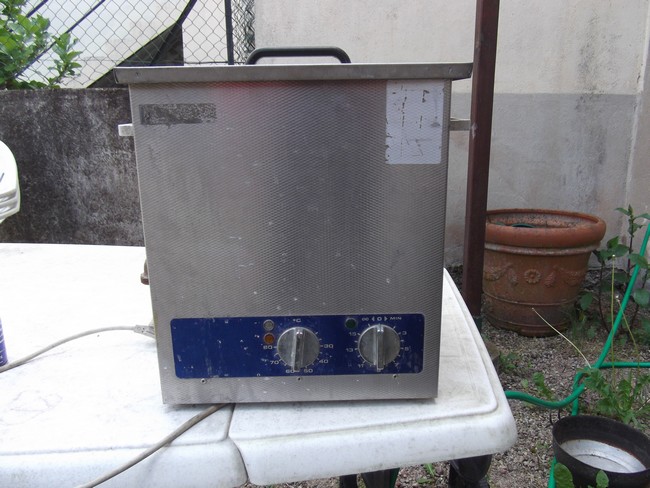

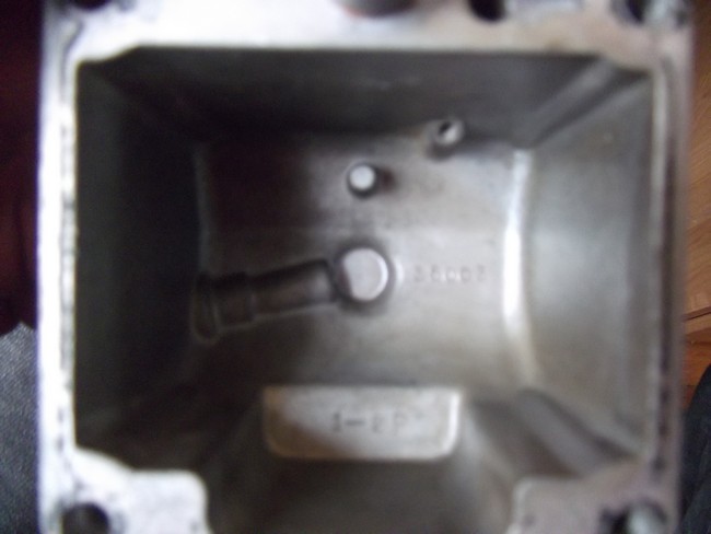

:? bon puisque je n'ais pas vraiment le choix , avent de redémontrer la rampe a carburateurs , je vais préparer sa remplaçante
c'est elle , elle aura droit a un nettoyage

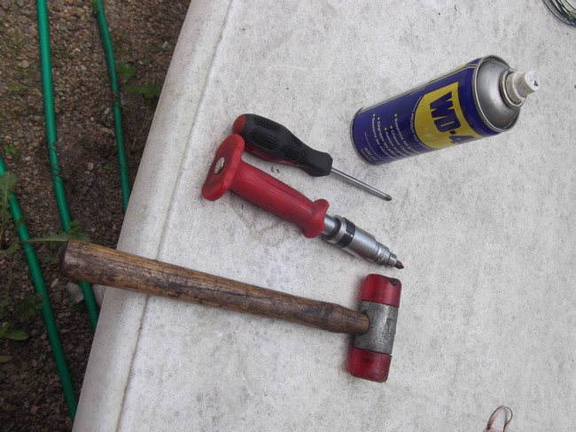

donc ont ressort les outils qui vont bien , cruciforme , et tournevis a frapper pour les vis récalcitrante , et bien sur la cuve a ultrasons
Image Image
je prépare tout pour le nettoyage
bien sur certaine vis ne sont pas venue seul , mais l’intérieur n'est pas trop salle
Image Image
av Image ap Image
