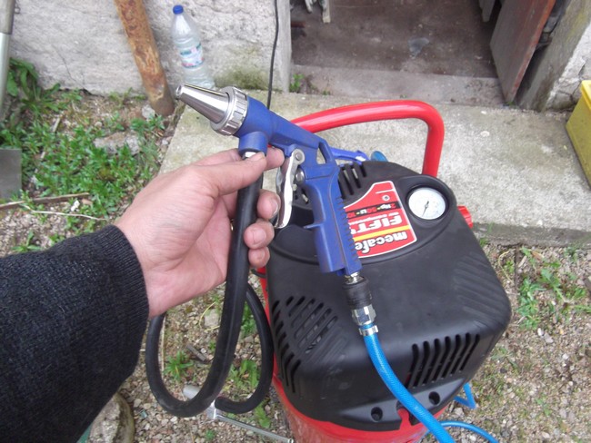

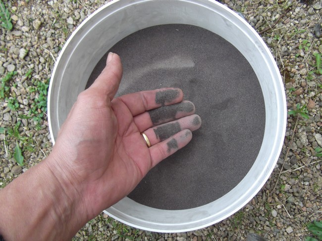

quel type de peinture haute temperature utilises tu et quel type de sable?
merci jf
 Sujet du message: Re: projet BN58L
MessagePosté: 27 Juil 2013, 10:51
merci jf
Image pour la ht tu trouve sa un peux partout :wink:
Imagele sable c'est du corindon que l'on me fourni 8) et que je passe avec un simple pistolet a sabler Image

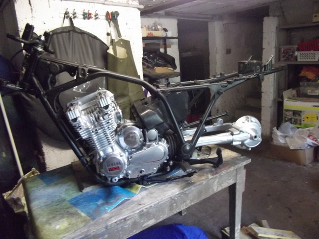

:D pas grand chose de fait aujourd’hui :mrgreen: juste changé les roulements de direction, Béquille centrale et latéral remis en place ,remonter le moteur dans le cadre :mrgreen: , et le bras oscillant et sont cardan sont aussi a leur place
Image :sm2: :sm2:

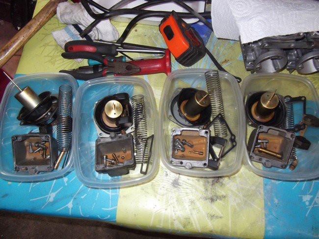

:D bon je fait pas grand chose en se moment , toute la famille étant en vacances je profite de leur présence :sm3:

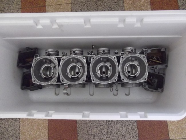

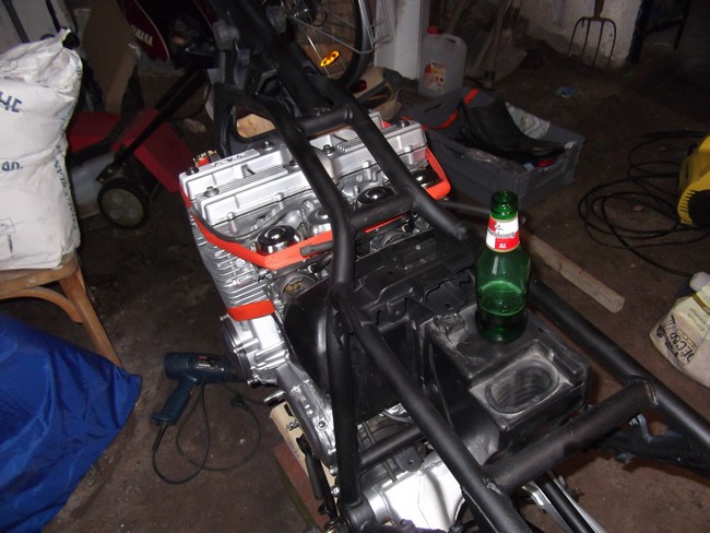

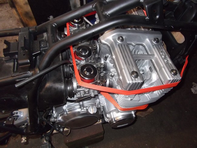

ce matin je me suis decider a remettre se :twisted: de carburateur , passage obliger dans un magasin de bricolage pour acheter deux sangle a cliquer , et finalement c'est rentrer :mrgreen:
Image Image
alors oui la sangle du bas sur la photos n'est pas a la bonne place :roll: elle et tomber juste le temps de la photos :wink:
et la canette sur la deuxième , c’était juste pour équilibrer l'ensemble :mrgreen:
MessagePosté: 04 Aoû 2013, 11:09
Bien joué David :D
Simple question : t'as ouvert tes carbus avant de les remonter ?
MessagePosté: 04 Aoû 2013, 11:32
Euh... moi je les refermerais plutôt, avant de les remonter ;) :P
MessagePosté: 04 Aoû 2013, 11:36
Rere le malicieux a écrit:
Bien joué David :D
ah je savais bien que tu suivais pas :lol: :lol:
si jais ouvert les carbus avant non mais des fois :roll: que veux tu que je te réponde :roll:
la il i a tellement de réponse facile :mrgreen: que je vais les garder pour plus tard :mrgreen:
Image Image
ho pi si tien jte dit quant même ,ramier , bachibouzouque , boucanier , Tartempion , :lol: :lol: :lol: :lol:
:mrgreen:

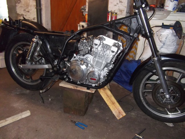

:D toujours sur c'est cales mais , remontage des garde boue , amortisseurs et suspension , et retour des roues :D
elle devrait pas tarder a retrouver sa copine dans le garage pour la suite :wink:
