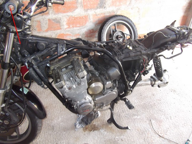

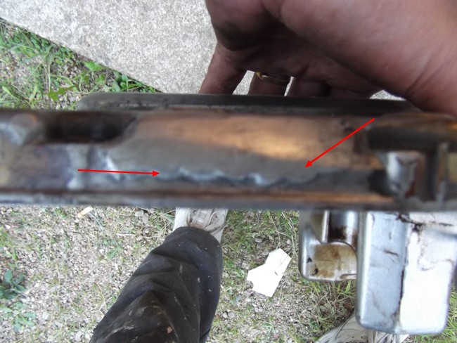

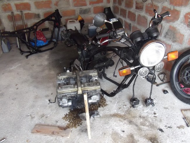

dibh a écrit:
pour la soudure , moi je tenterais de glisser un autre tube à l’intérieur en renfort !
pour le moment je glisse rien a l’intérieur :mrgreen: , j’essaie di voir clair sur se qu'il i a a refaire :roll: genre finir d'enlever tout liquide

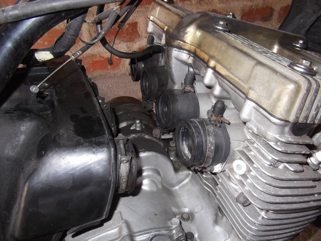

poser la rampe de carbus
Image voila qui et fait Image
en chantier pour le moment :wink: la flèche rouge montre l’intérieur du guidon , il les a boucher avec je ne c'est trop quoi
+1
Apparemment la rouille n'est pas responsable d’après la photo.
Il faut savoir que lorsque l'on fait un point de soudure on fragilise le métal juste à cote du point ( appelé ZAT Zone Affectée Thermiquement).
Il serait donc préférable de glisser un tube à l'intérieur.
Maintenant je ne connais pas assez la XJ pour savoir si il y a de grosses contraintes mécaniques à ce niveau.
Mais dans le doute .....
MessagePosté: 16 Sep 2014, 17:27

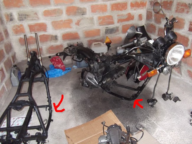

:D décision prise , je change le cadre :mrgreen: , je préfère assurer :roll:
pour le moment c'est un peux le chantier :lol: :lol:

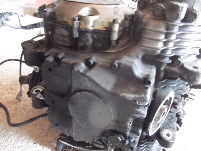

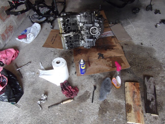

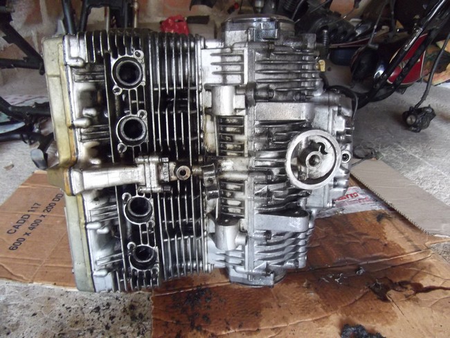

pour le moment je dégraisse le moteur :roll: , il risque pas de rouiller avec toute cette m... :evil:
av
ap
Image sa lui fait une drôle de couleur ? Image
Image beurk , et la en cour de nettoyage Image
le vieux cadre a droite regarde avec envie le petit jeune a gauche :D
et pis tout les outils si bien ranger :mrgreen:
aller demain je retourne finir le dégraissage :roll:
petit a petit :wink:

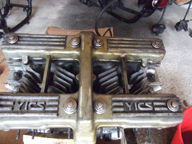

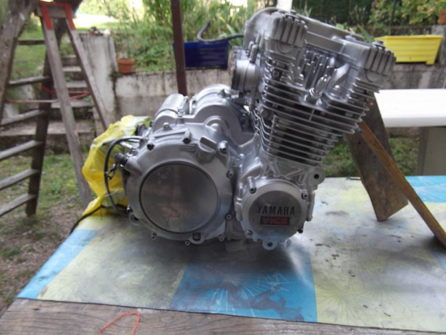

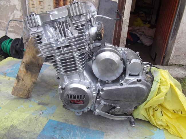

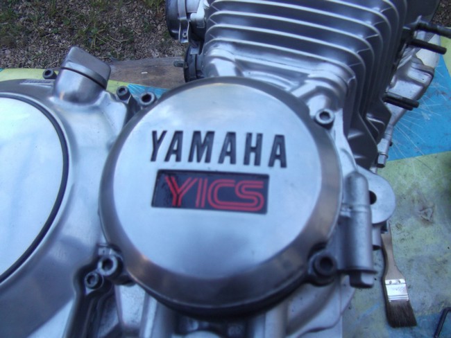

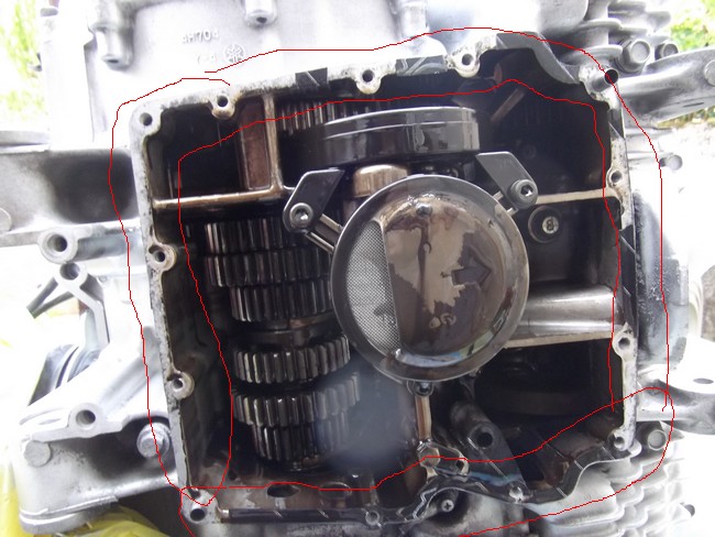

:roll: le temp c'est qui manque le plusse :mrgreen: alors pas fait grand chose , fini le nettoyage du moteur :roll:

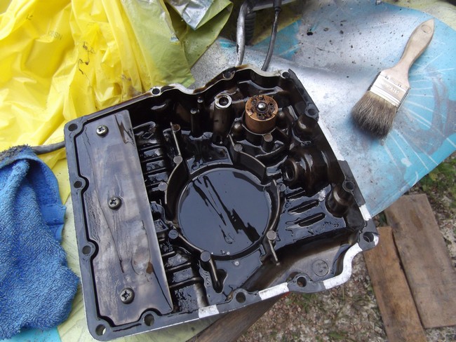

alors aujourd’hui , et pendent qu'il fait beau :roll: je décide de changer le joint du carter d’huile, pas par besoin mais c'est surtout que jean et un neuf sous la main :mrgreen: et comme sa aux moins je c'est se qui et fait dessus :D
le voila ouvert , va falloir bien enlever l'ancien joint proprement :mrgreen:
Image beurg :roll:
le carter posé a nettoyer aussi
et hop voila qui et fait , un pinceau et de l’essence , histoire d'enlever le plus gros
un joint neuf , tout et remis en place
voila , demain je m'attaque aux joint de carter de l'embrayage et du carter coter gauche :D , aller deux dernière pour la route
petit a petit :wink: sans aller trop vite

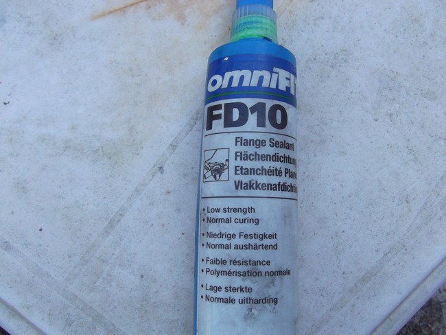

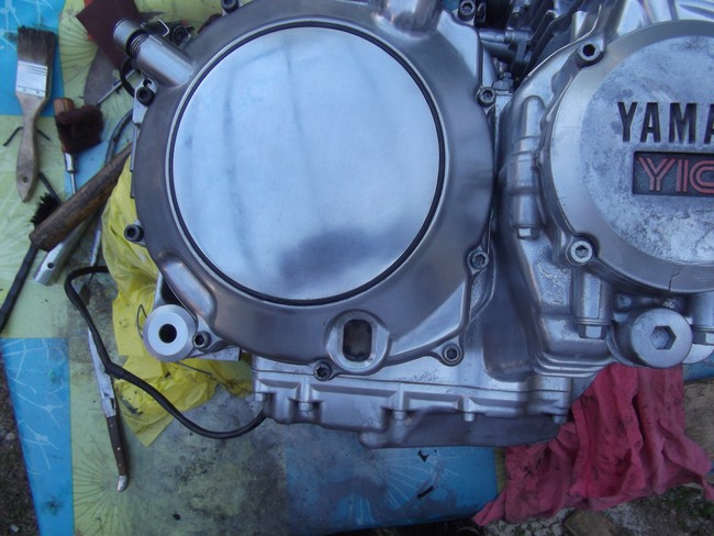

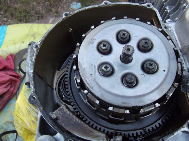

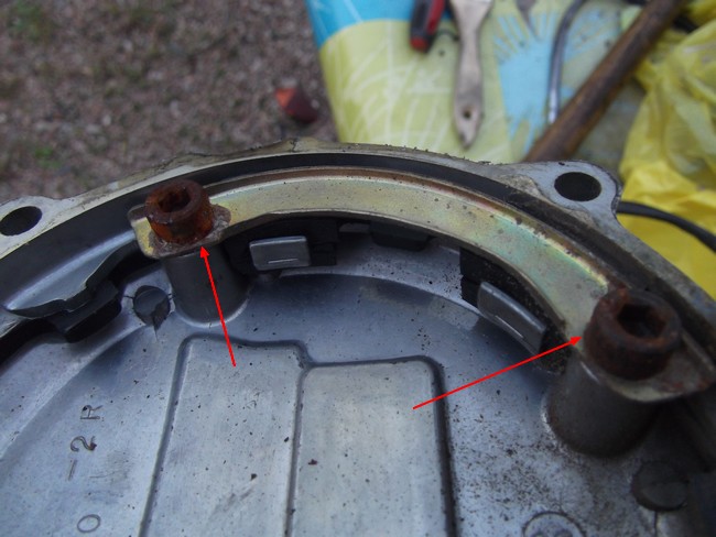

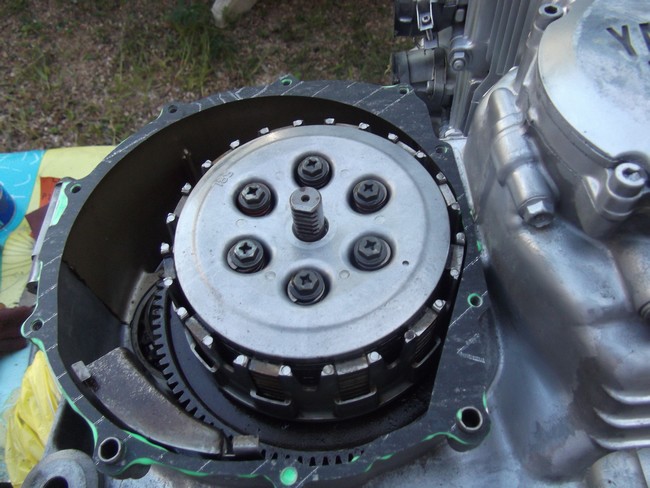

MessagePosté: 26 Sep 2014, 16:39

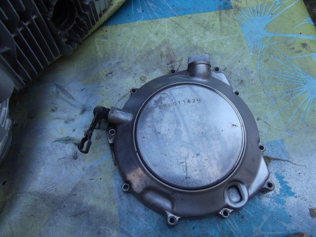

coté droit , changement du joint
Image ouvert et carter déposé Image
un bon nettoyage , un peux de patte et sont joint neuf
Image Image Image et ont remonte Image
bien sur comme a chaque fois jais un doute , les deux trais sont t il forcement l'un en face de l'autre ?
demain coté gauche :wink:

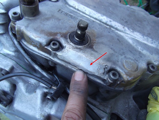

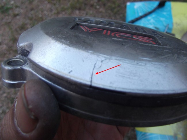

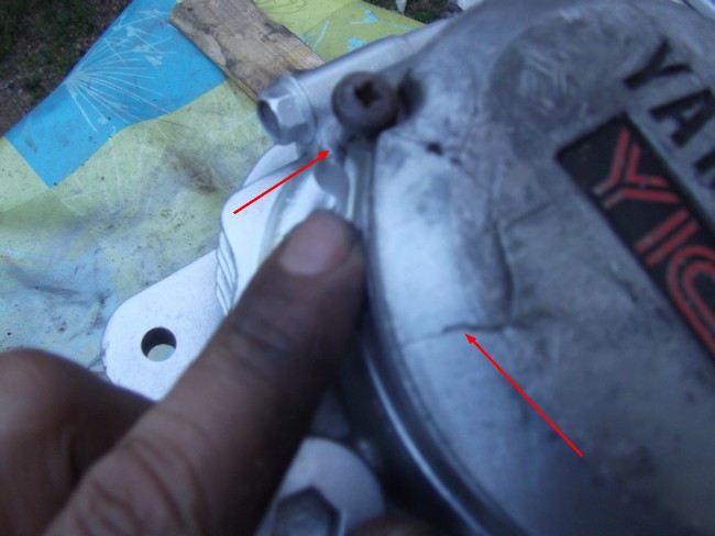

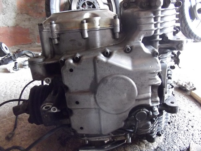

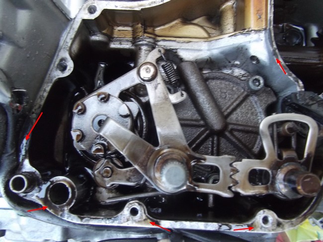

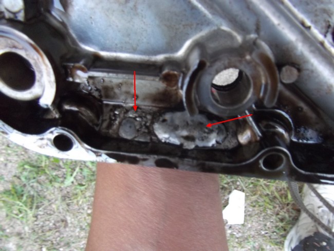

:( toujours après le moteur
beaucoup de carter a changer :evil: car casser ou ressouder
la preuve en image
coter droit Image Imageinterieur bien grippée Image
la pièce sera changer et voila la nouvelle Image
du coter gauche je les changerais aussi car pas mieux
Image et celle qui avait une fuite d’huile a cause dune soudure malle faite sur une pièce que j aurais changer , le carter gauche
Image Image Image
le joint avait ete posée sur des bords mal nettoyer en plusse
et pour finir celui que jais reçus , de joint , a un défaut de fabrication , :evil:
