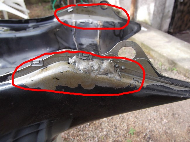

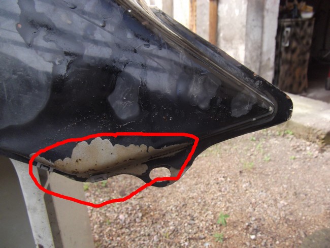

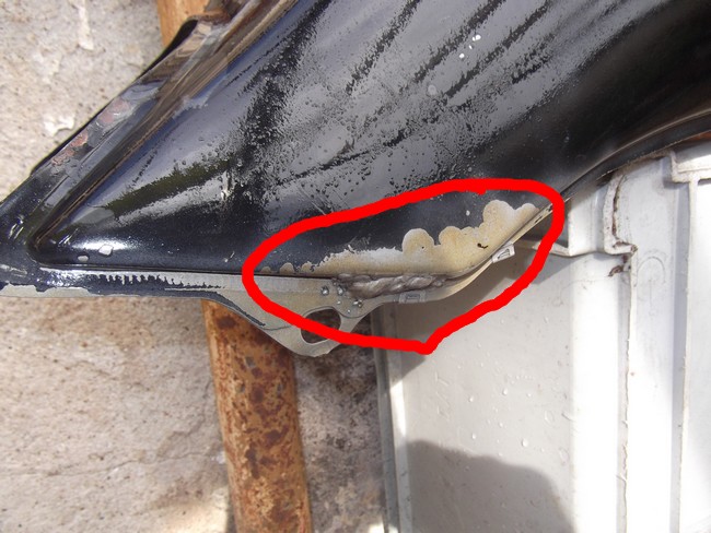

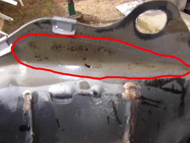

:( il a des trous partout
 Sujet du message: Re: projet BN58L
MessagePosté: 20 Juin 2013, 08:42
Il est mort, ce résé...
Enfin... disons qu'il est sûrement rattrapable mais ça nécessitera une restauration complète avec restom et peinture complète à la clef.
Du coup, à ta place, je le flanquerais à la poubelle et je traiterais et repeindrais le noir qui est sur ta brèle...

c'est vrais qu'il a bien morfler , mais je suis partent pour voir si ont peux le sauver , en commencent par ressouder tout sa , sa doit être possible :roll:
pour l’intérieur , l'ancien proprio ma fait cadeaux de sa :wink:

Donc, Docteur Trouvetou a une solution!
Bernard, mon défunt beau père m'a ressoudé un réservoir, dans un bac en ciment plein d'eau, en chassant la moindre bulle, à l'arc.
David, il y a peut-être pire que tu ne vois pas, dedans. (beau cadeau du proprio, mais t'y coupera pas, grenaillage du résé, et agrandissement des trous! (Une maladie des XJ, ces reservoirs).
C'était un budget, mais j'ai failli acheter une caméra avec un tube souple, chez Lidl, (comme les endoscopes), ça doit être bien pour aller voir dans les coins.

Pour moi il est pas mort
effectivement il peut etre resoudé, pour moi j'en ai reparé un qui avait beaucoup plus de trou que cela
Ponçage a la tole, puis degraissage a l acetone et pose d une resine bi composant speciale metaux
cela tiens depuis presque deux ans sans probleme
Il faudrait aussi enlevé ce cordon de soudure avant tout operation
pat le zen :wink:

Il est horrible, ce cordon fait par un soudeur parkinsonien!

il y a cette solution qui évite la chauffe de la soudure et qui marche bien.
Tu peut aussi l'étamer , c'est la méthode que je pratique le plus souvent et qui ne chauffe pas beaucoup avec un gros fer à souder comme les zingueurs .
Il y a aussi la brasure , mais la ça chauffe beaucoup et la vieille peinture morfle :!:
