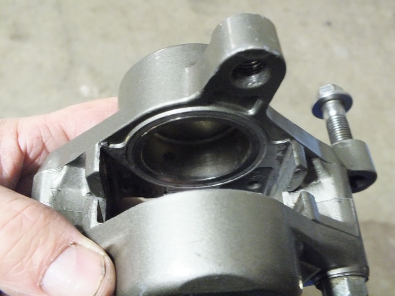

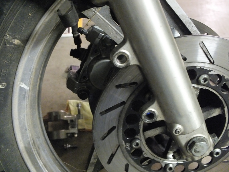

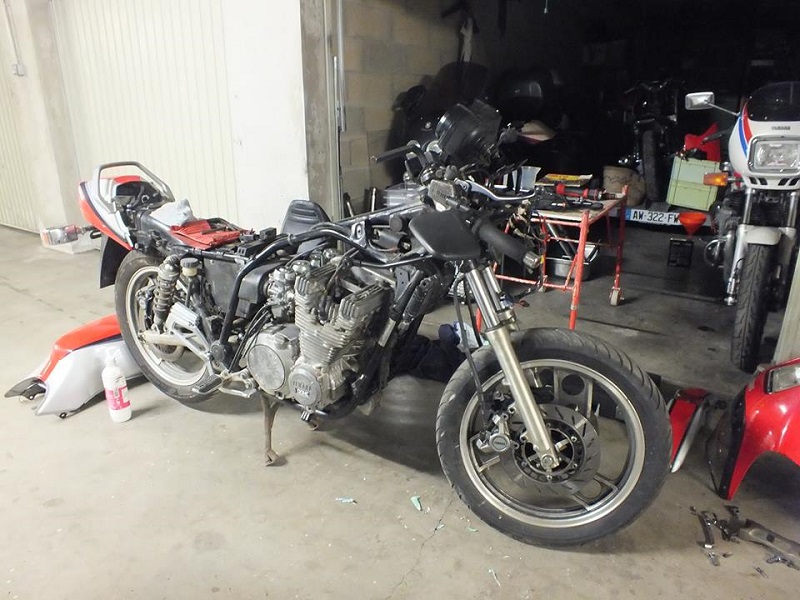

Un peu de boulot hier et ce tantot

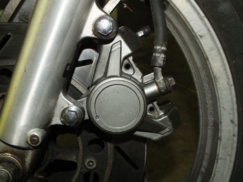

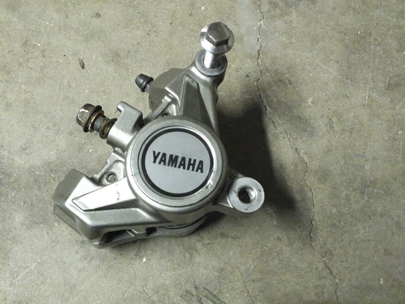

Demontage de la partie arriere et debut de la transformation ,ainsi que les pots et refection des etriers de frein
Pour les frein avant et arriere, tout le circuit a ete demonté
Dans le repartiteur c'etait bouché, le debouchage c'est fait au foret :? :? :? :?
Sinon la tuyauterie et les maitres cylindre de frein une pate comme du dentifrice mais couleur caramel :shock: :shock:
Un journée pour ramener tout cela au propre
Les piston de frein sont sortie avec 10 bars de perssion
Maintenant tout est neuf et fonctionnel
Bientot la suite

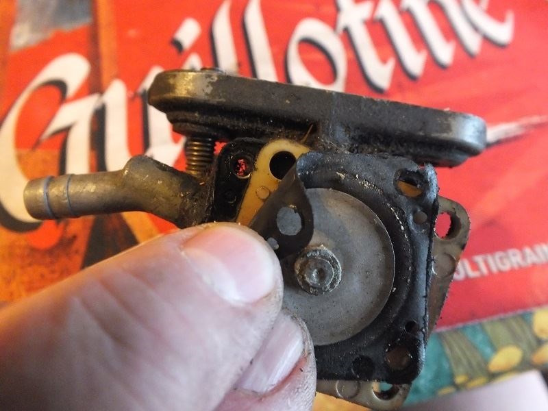

Pour Dibh , deux menbranes etaient perçé :wink:
J ai fait deux essai, sur la premiere j ai mis un point de super glu mais cela me parrais rigide et sur l autre un peu de silicone a salle de bain, a suivre dans le temps :wink:
moi je mets de la colle a pare brise(on en trouve chez tous les fournisseurs auto ou éventuellement de la patte a joint (bleu) .....

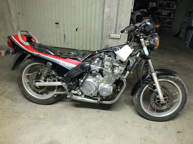

Comme Dadou souvenez vous de la base
la suite demain :wink:

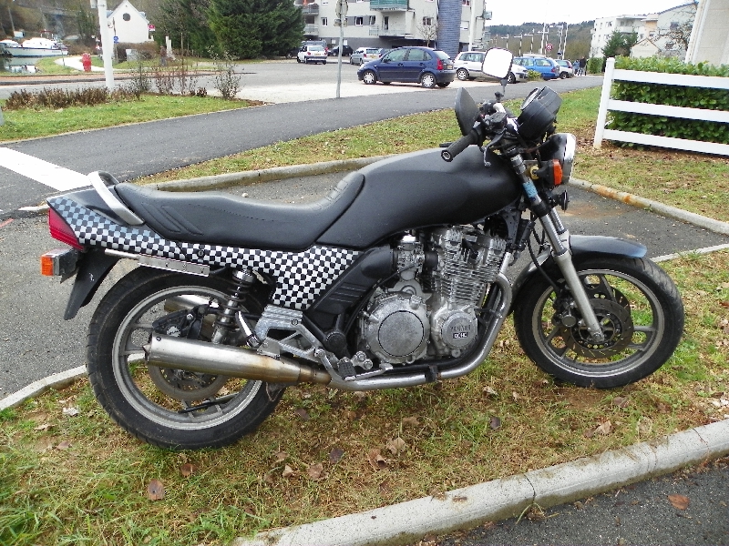

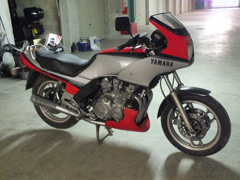

Y a encore enormement de boulot mais la voila avec son nouvelle habillage
Une bagagerie lui sera mise et hop

et encore une ! bien belle en rouge et gris.
c'est à toi tous les garages qu'on voit sur la vidéo?
ma 4BB92 a des voyants de cligno verts, les tiens sont orange; y'a eu deux modèles?

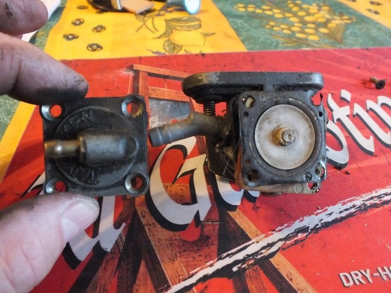

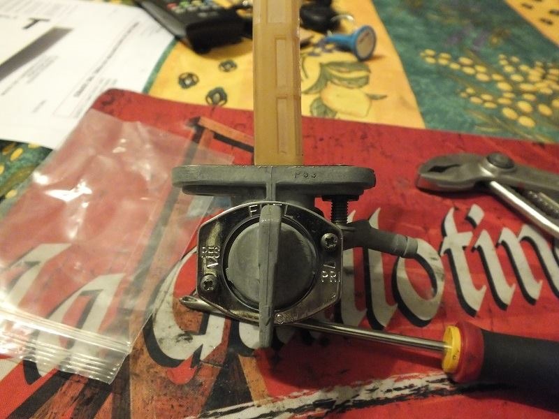

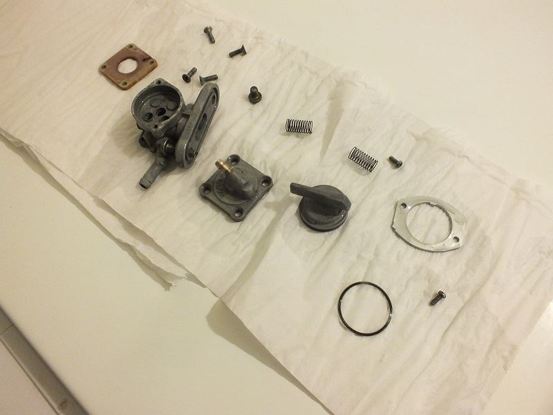

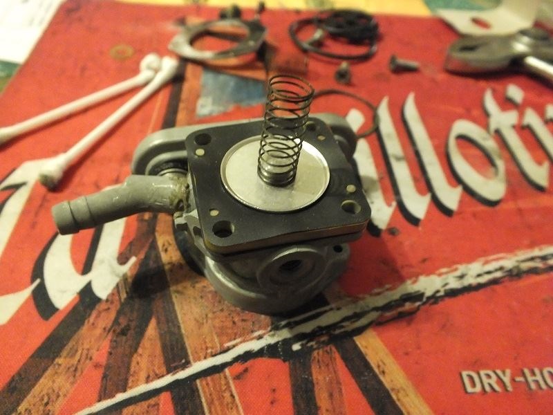

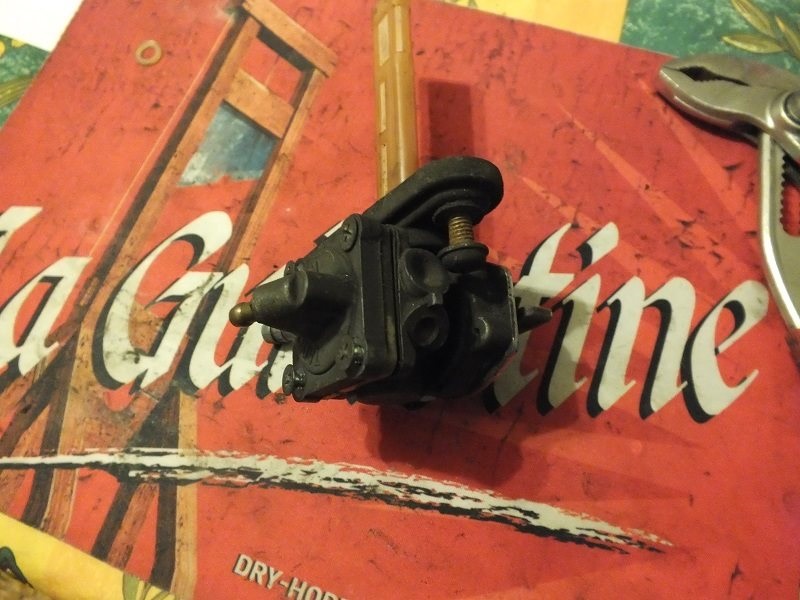

Puis le remontage a commencé, d abord la remise en etat du robinet d'essence
Voila c est remonté et fonctionnel

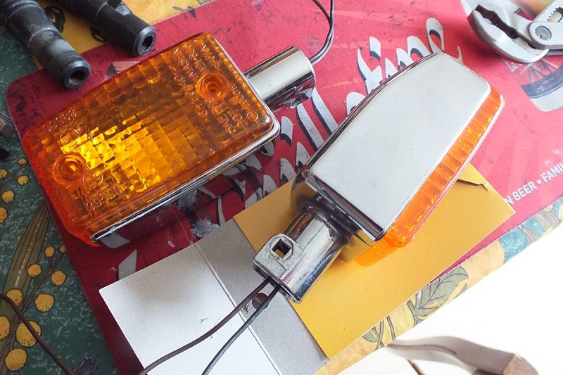

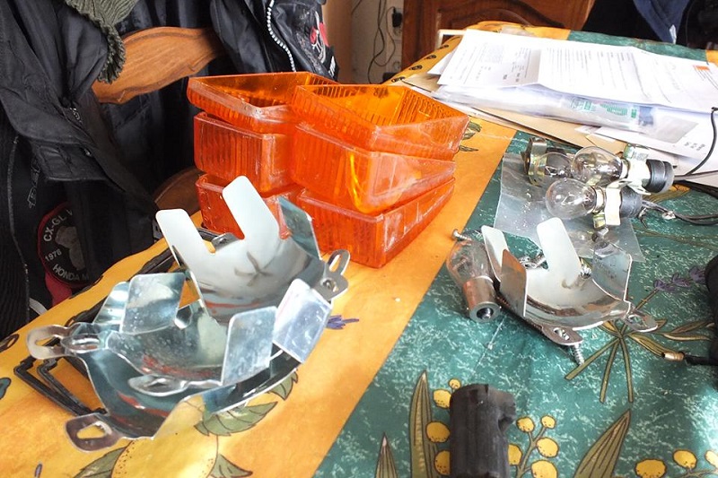

Remise en etat des clignotants, y en avait besoin

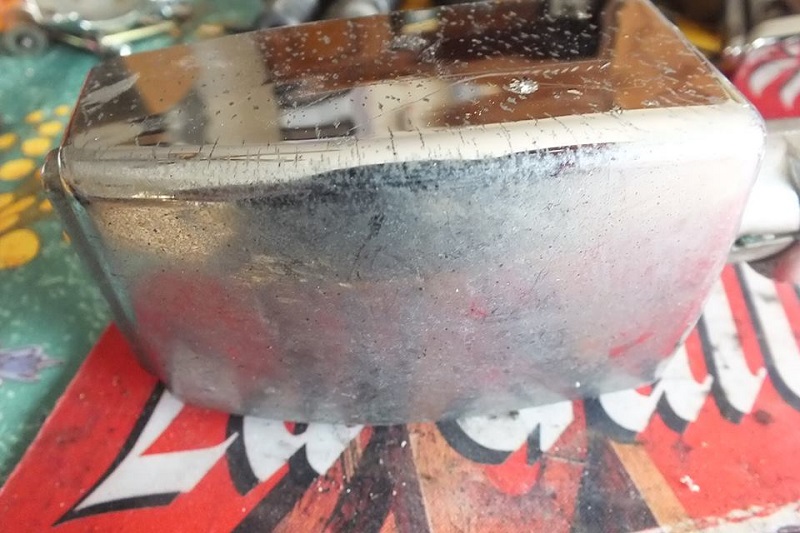

Travaux de la semaine avant le retour de la boite a fumé qui est parti chez le soudeur

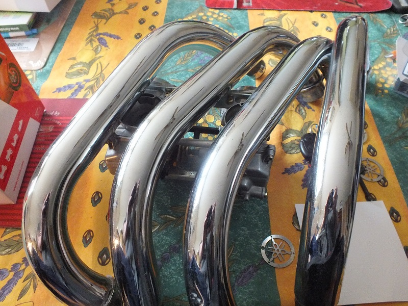

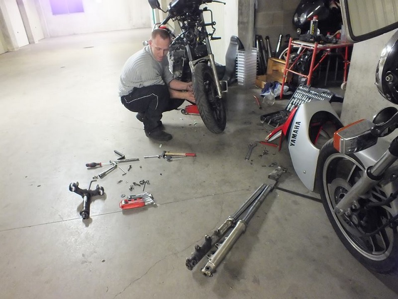

Demontage et changement des tubes de fourche qui etait non operationnel
Nettoyage des coudes
