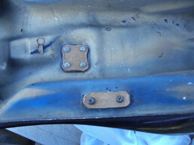

1ère étape, le réservoir:
Je bouche les trous de robinet et de jauge avec de la chambre a air et de l'isorel découpés au gabarit:

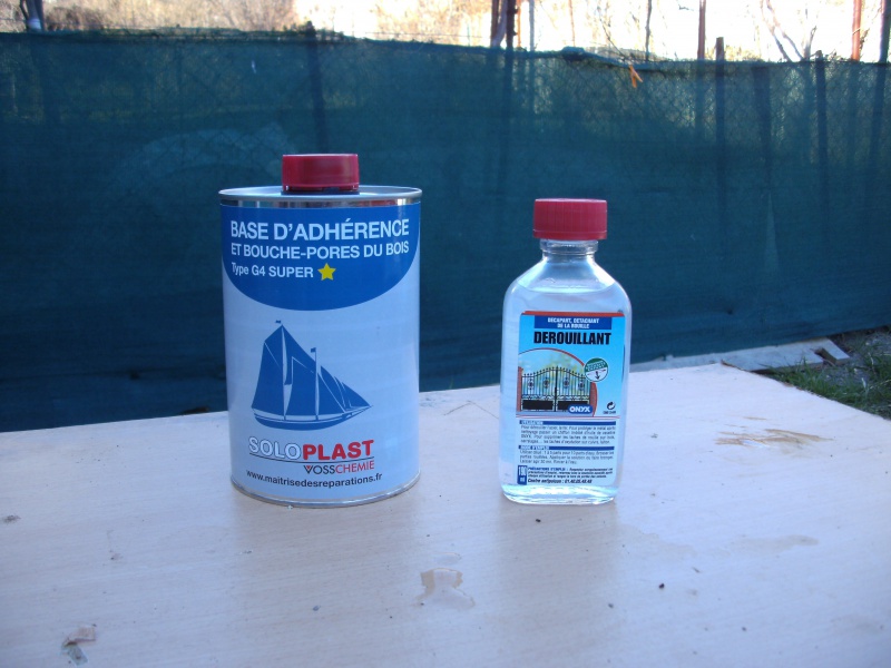

Les produits que j'utiliserais: à droite l'acide phosphorique, à G le Soloplast G4; Le total, pas tout à fait 25 €:

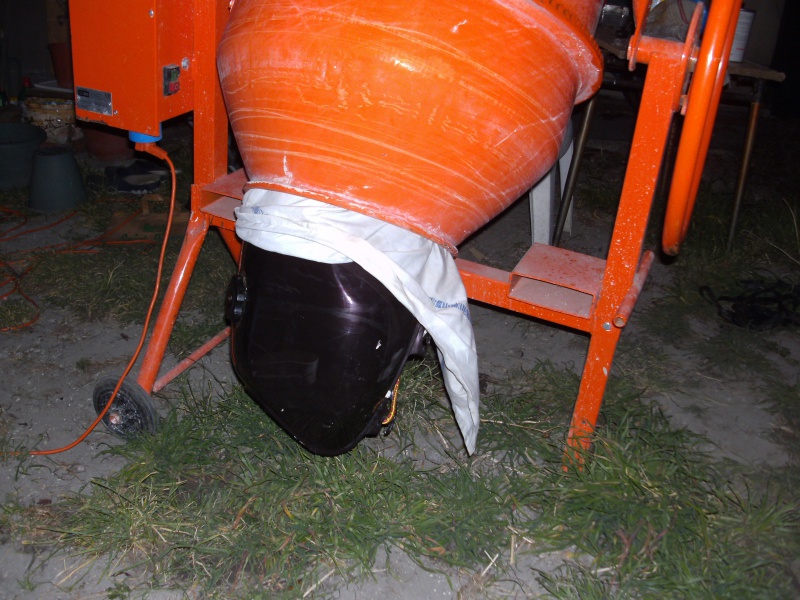

Ensuite, je mets un mètre de chaîne de 6 et des boulons Inox, environ 5 litres d'eau, puis passage "à la bétonnière", garnie de chiffons:

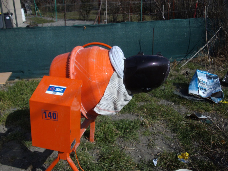

...Tenue avec des sandows, pour les passages "tête en bas"...
C'est bruyant ! :mrgreen:

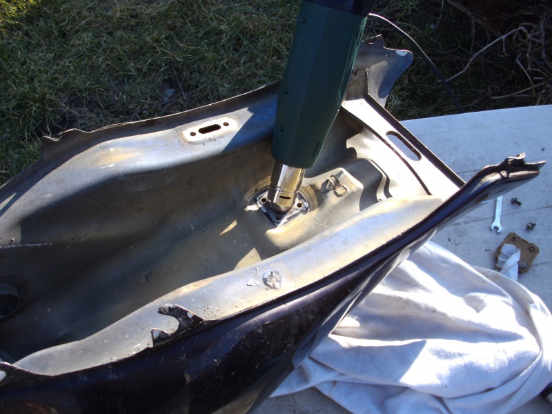

Après le billage, 2 rinçages, puis séchage au décapeur, petite buse, 220°, mais il faut être très prudent, j'ai quand même fait une petite brûlure à la peinture (certainement au moment ou je prenais cette photo):
Puis re-passage à la bétonière, avec l'acide phosphorique dilué (125ml/3L d'eau).
Je laisse agir en variant les positions pendant une bonne demie-heure; Je verse le produit dans un vieux bidon spécial déchetterie, que je neutralise avec 20 cl de lessive de soude: PH 6.8 a la bandelette pour aquarium, c'est correct...
Re rinçage séchage, puis je mets le G4, et ça tourne encore, avec finition à la main, comme pour l'acide phosphorique.
