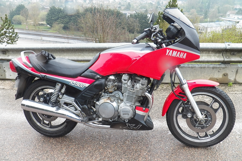

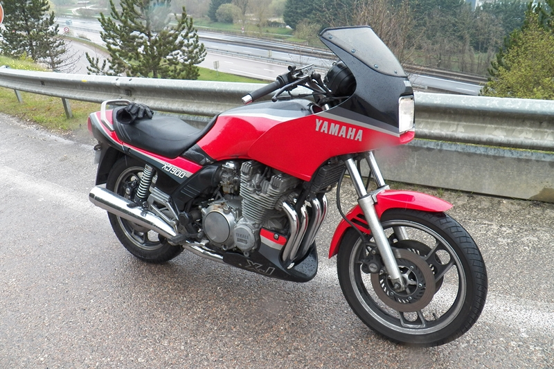

Bon ben voile je me suis mis au boulot ce matin , rinçage du moteur au gazoil et entre temps ligne echappement changé :wink:
ellle redemarde comme une neuve :wink:
quelque photos mais la couleure est bizzare

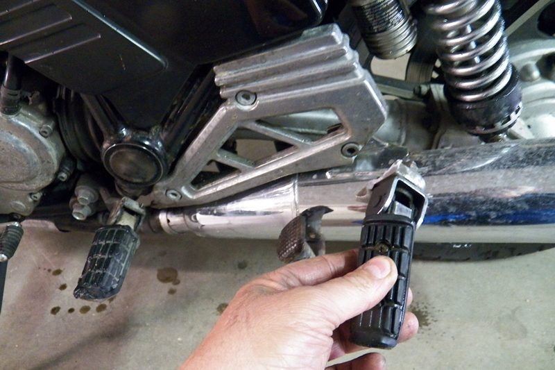

Et la les boules je l'a fait tomber lors des photos :evil: :evil: :evil: :evil: :evil: :evil: :evil: :evil: :evil: :evil:
platine de support cale pieds cassé
a votre bon coeur monsieur dame

Bah forcément si tu mets pas la centrale aussi ;)
Plus sérieusement c'est dommage :( elle est jolie aussi celle la :)
MessagePosté: 15 Avr 2012, 13:45
je dois avoir une platine à te refiler. Je t'envoie ça demain avec mon inscription pour la concentre
;) Par contre il sera très moche. A décaper et polir...

J'aime bien ce coloris, un de mes préférés pour la XJ. :wink:
