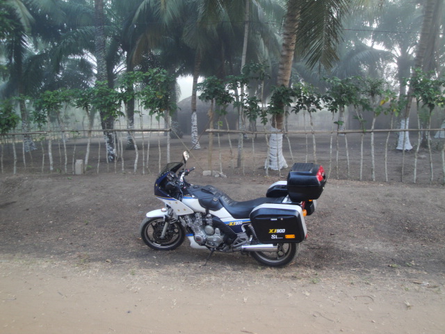

des nouvelle de la bete qui aujourd hui a retrouvé ses 4 cylindres, apres un redémontage de la rampe et renettoyage complet (il restait du " caramel" a certain endroit d ou mon probleme.du coup il va me falloir une ligne d echappement, faire une synchro, 2 pneus, une grosse vidange (moteur , transmission ), d apres la derniere vignette d assurance la moto n aurai pas rouler depuis 94 !!
aujourd hui elle a retrouvé la route en mode demarrage a l africaine !!!
Uploaded with ImageShack.us
j ai fais un tour du paté de maison, on m a regardé avec des gros yeux!!! assis sur ma batterie !!

A l'africaine... :lol: :lol: :lol:
Celle d'XJBENIN fonctionne très bien !
