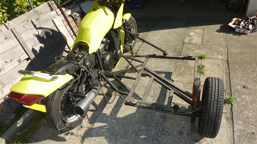

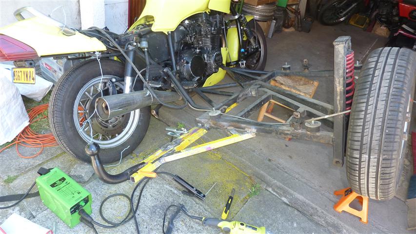

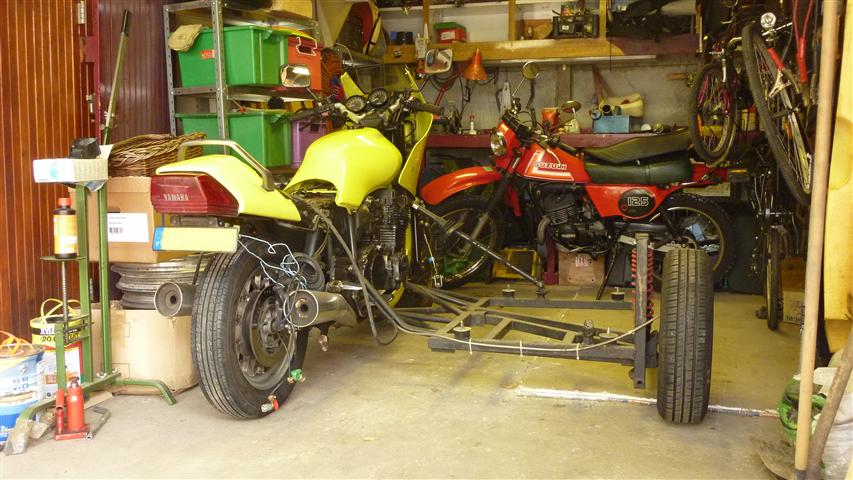

Déjà, il faut déshabiller le side pour œuvrer sereinement :
Image Image

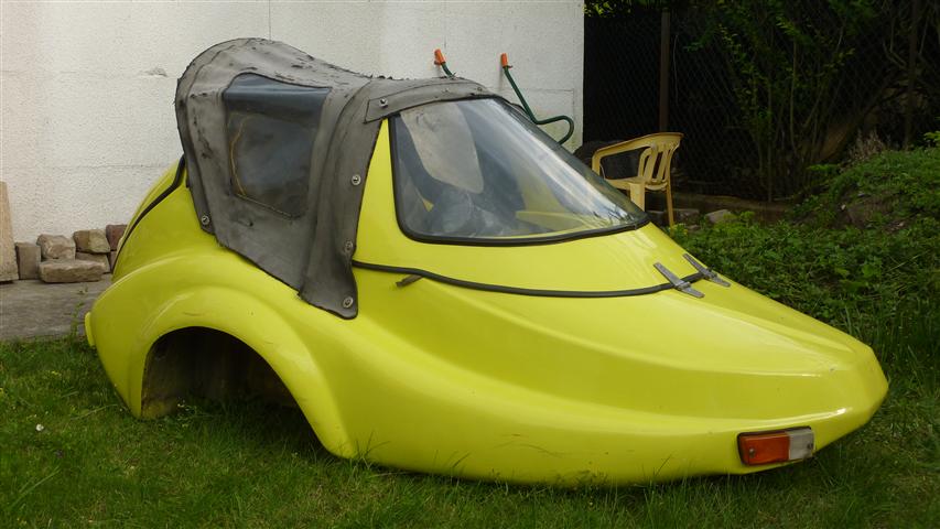

Pendant ce striptease, Miss balwomen, enfin Véro, a décidée qu'il fallait un bimini pour faire de l'ombre dans le panier :
Juste cette photo pour bien comprendre la précession :

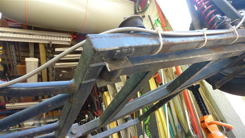

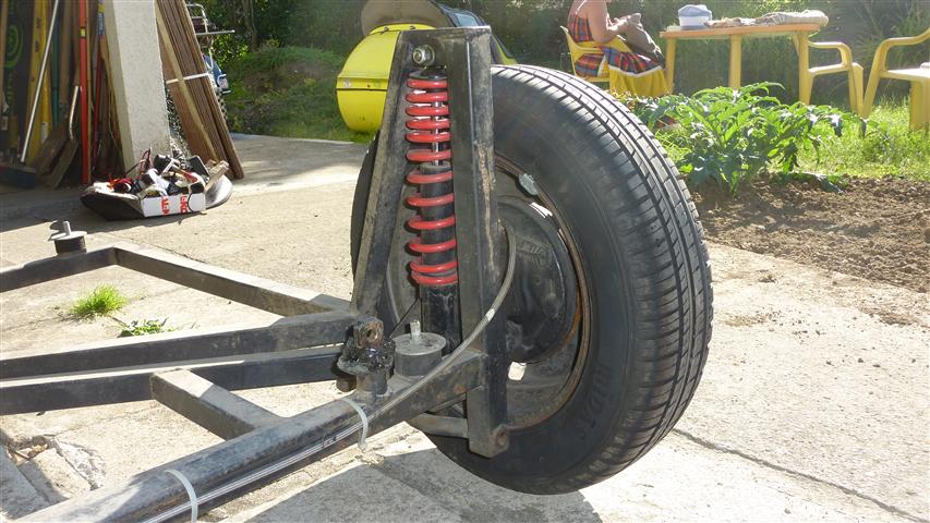

Aperçu du système de l'amortisseur et du bras oscillant :
Image Image
Voilà, le décors est planté (j'espère que ce ne sera que le décors :lol: ).

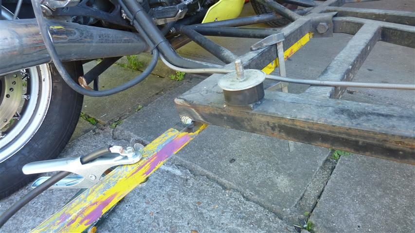

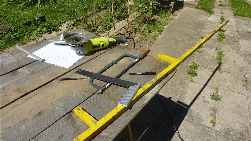

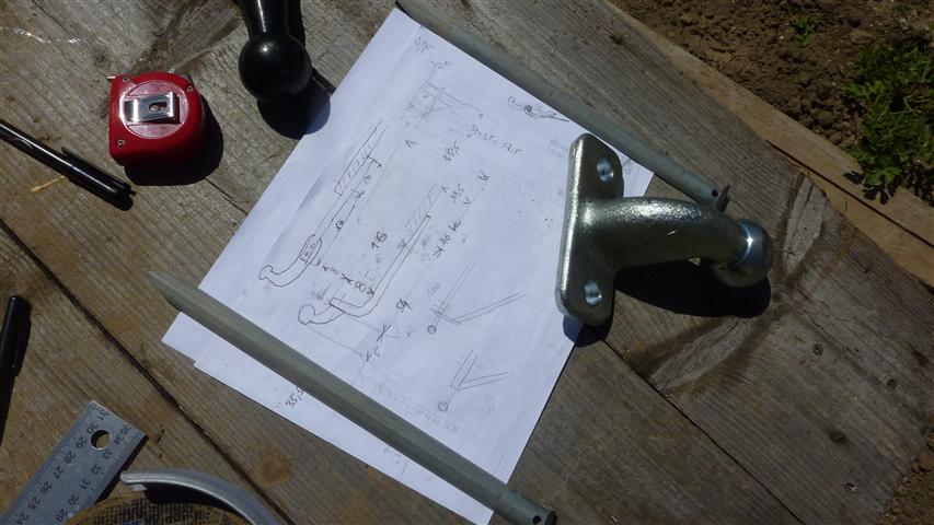

J'ai récupéré des mains courantes d'escabeaux en acier. Du 20x20x2. J'ai fais un plan à l'échelle, en 3D, normalisé, informatisé qui sera suivit scrupuleusement... :sm11:
Image Image

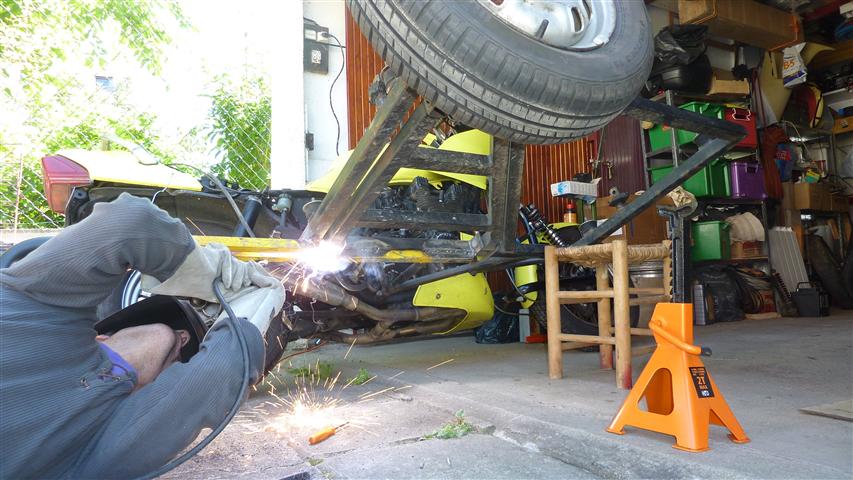

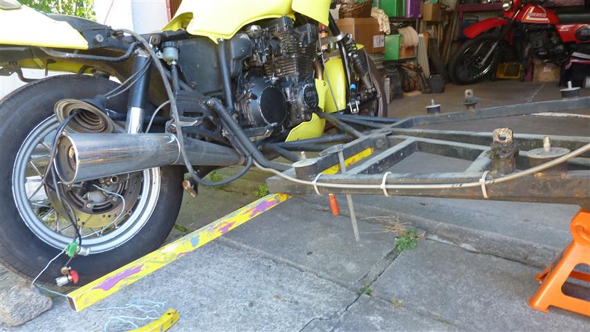

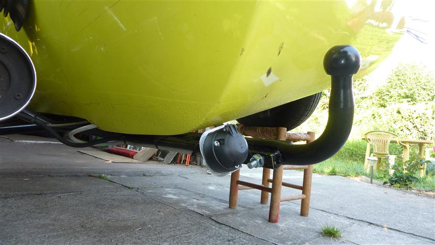

J'avais prévu le coup en espionnant l'air de rien le panier de Yannick. Alors préparation ! Découper ce qui gêne, nettoyer pis, faut se lancer... Faut souder ! :sm39:
Je ne prétends pas être chaudronnier, mais le chantier avance bien. :wink:
Image Image

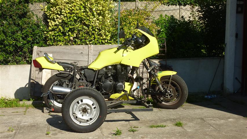

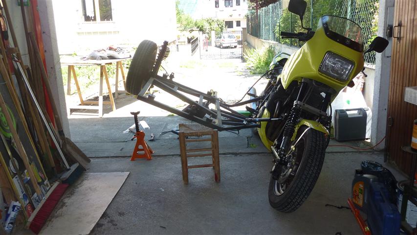

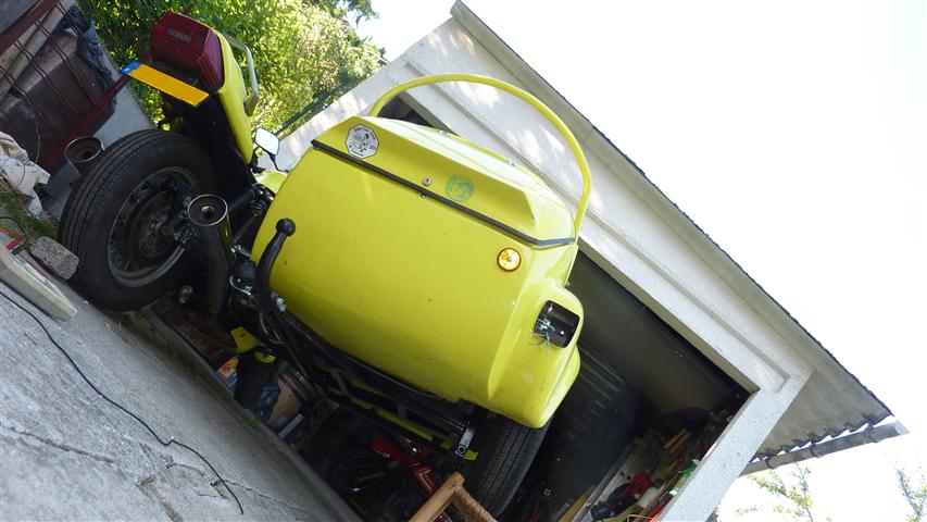

Qui a dit qu'un side ça penche pas ? :lol:
Image Image
C'est pas mal pour de la récup', non ? LA boule n'est pas fixée, oui je sais :lol:
Ce soir, j'ai fais une peinture (rapide, forcément, mais antirouille). Demain, je pose définitivement la boule ! Puis j'attaque l’électricité 8)

Tout est allé si vite que je n'ai pas eu le temps de poster la fin du montage de l'attelage... :sm27:

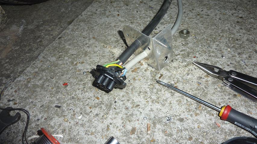

Donc suivant l'idée de Polyfay (merci Yannick), le faisceau de câblage passe par la prise de la remorque avant d'aller dans le panier.
Ha oui, il a fallu aussi amener le clignotant gauche pour la remorque.
Coup de pot, j'avais un fil de libre dans mon faisceau de câble qui va au panier. :wink:
J'avais profité du déshabillage pour repeindre rapidement le châssis du panier.
La boule est montée, ça a l'air de bien aller.
Dernière étape : la connexion dans le phare. YES !

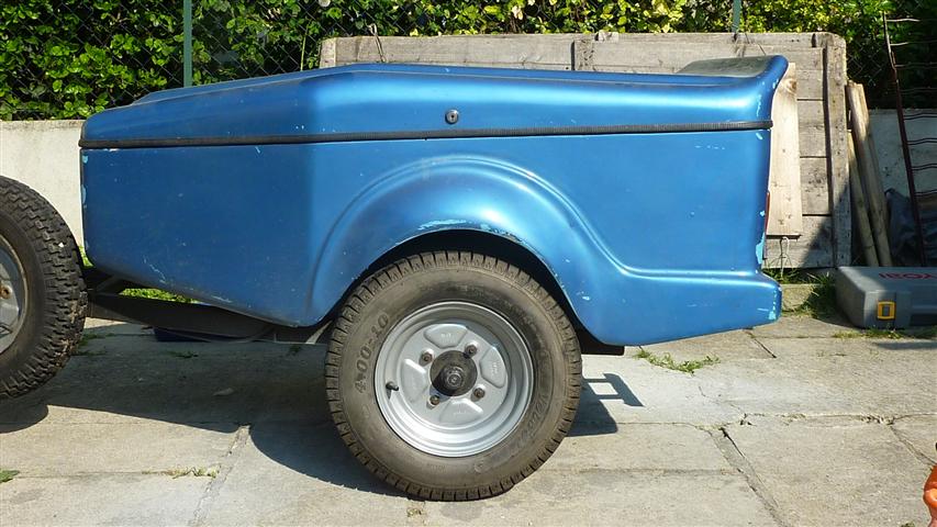

Arrivé chez Dodo, bonne surprise : On prend le temps de papoter. Ca fait du bien.
Mauvaise surprise : Le roulement de roue gauche est hs, et les ailes frottent depuis que les pneus ont été changés.

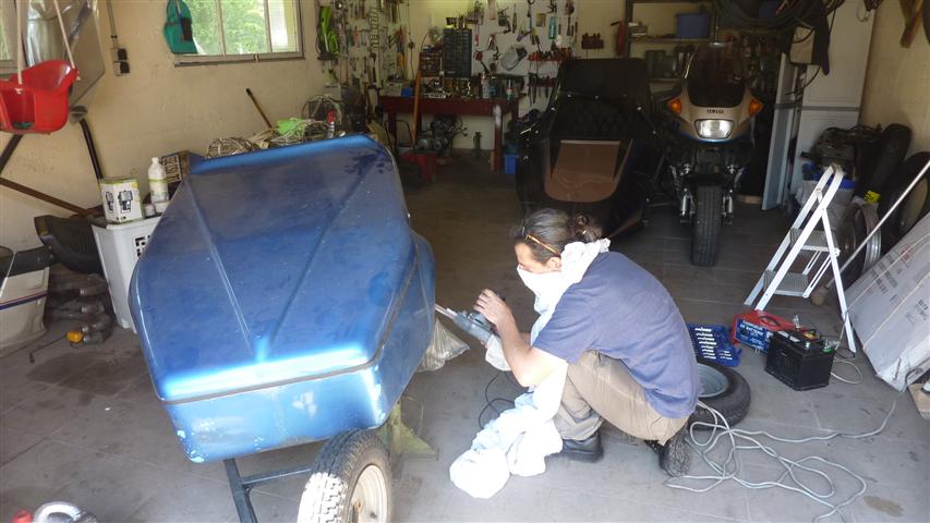

Bon, ben un roulement plus tard, je me suis attaqué à refaire un arrondi dans le poly.
Ce que j'ai terminé à la maison (j'avais le bon disque et la bonne meuleuse à la maison)

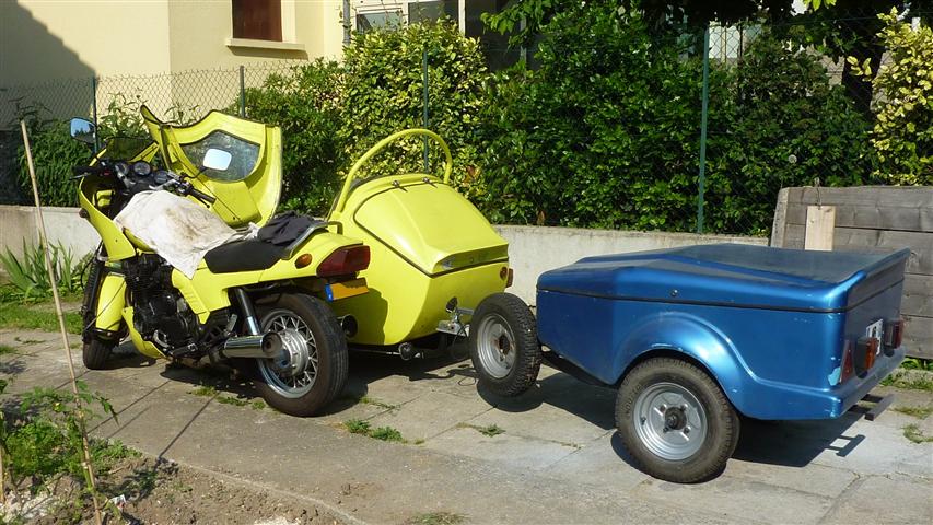

Dernière photo pendant le chargement. Sérieux, on a prit la route le soir même.
Ben la remorque est assez grosse et ça se sent bien en roulant.
Donc, quelques milliers de km plus tard, je tire quelques conclusions de ce montage :
La prochaine fois, j'utilise du tube carré en 35 x 35 x 2.
Prendre en sandwich le col de cygne est une bonne idée.
Je suis persuadé que la diagonale que j'ai rajouté aide à la rigidité.
Mais j'essaierai de déporter un peu sur la gauche la boule pour réduire" l’effet de bras de levier" (que ça tire moins sur le châssis du panier).
J'ai monté des ampoules LED sur la remorque et c'est mieux : Ça tire moins sur le faisceau (le phare "chute" moins qu'avec des 5/21 w)
