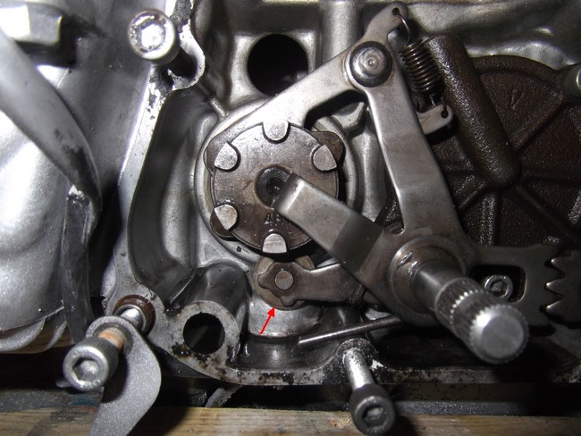

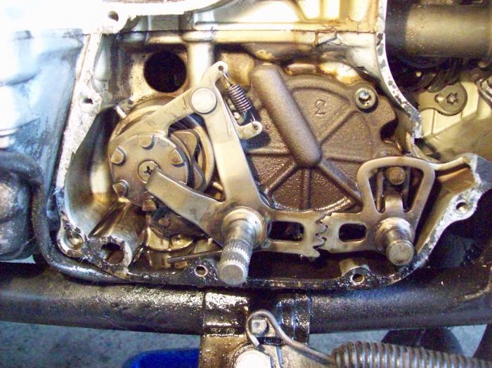

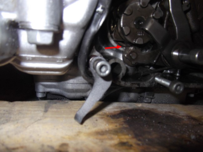

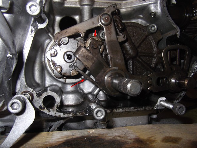

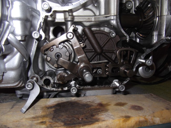

:( aller une question pour changer , regarder bien sur les photos si tout vous parer a sa place , jais un doute ?
Image la sa sa bouger quant jais fait un montage a blanc du carter
Imageet la c'est se qui ma parue être leur place mais je doute

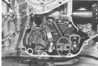

le ressort est en appui sur le carter en bas et permet de maintenir la roulette contre l’étoile d'indexation des vitesses .
les doigts (en haut) passent derrière , juste contre l’étoile

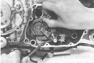

J'ai trouvé plus net !

:D merci Bernard par se que je n'arrive pas a agrandir les première photos , mais javais bien compris tes explications :wink:
:evil: mais cette saloperie ne veux pas i aller :(
i a t'il un truc ou une astuce :roll: avent que je sorte la masse :mrgreen:

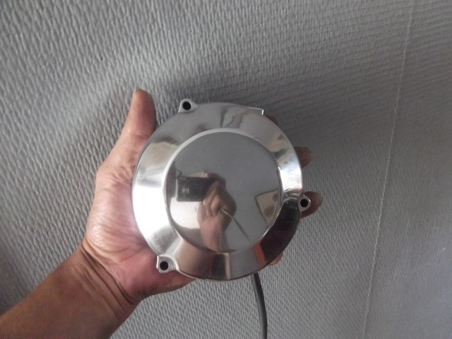

Bon, David ça suffit là, hein...
Que tu astiques comme un pro, passons... (mais chapeau !...)
Que tu shootes comme un pro, arrête, Tonton est en déprime !...
Mais maintenant tu te lances dans la magie... (l')évitons...

bon et maintenant c'est a sa place ou pas? par se que la roulette et soue l’étoile

[quote="jardin71"]:D jolie cout de baguette paspat :wink:
c'est bon ! bravo !

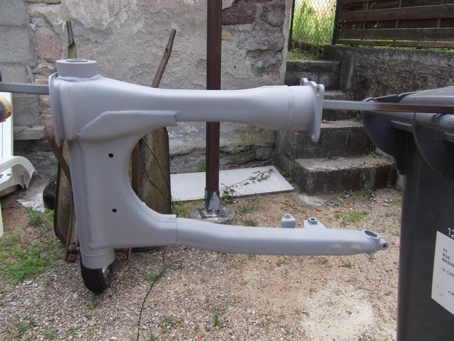

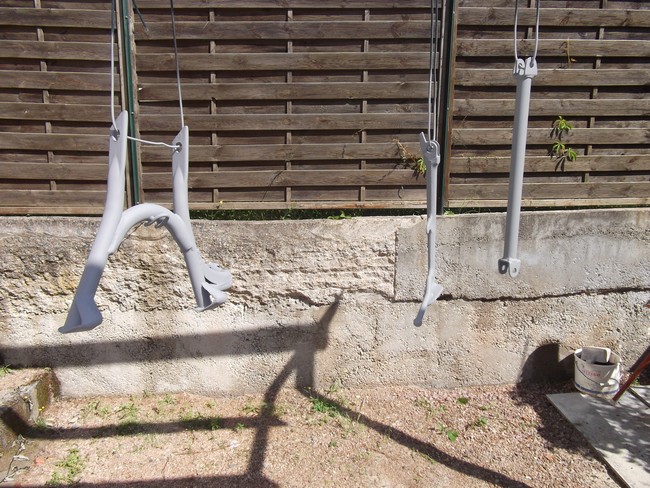

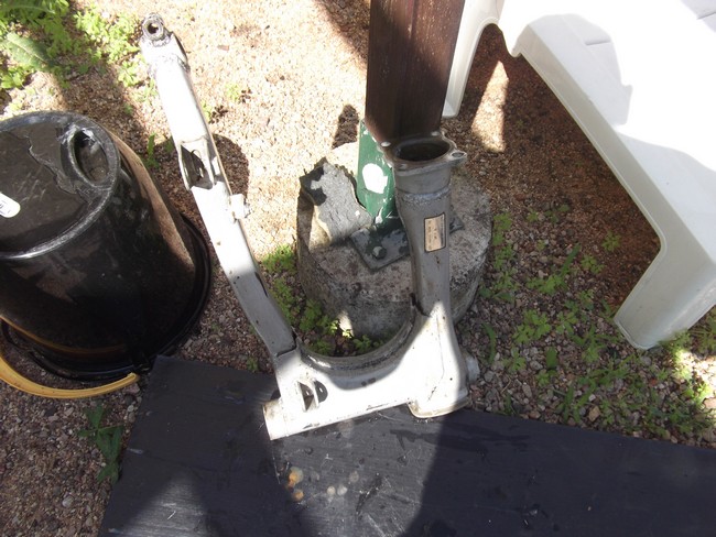

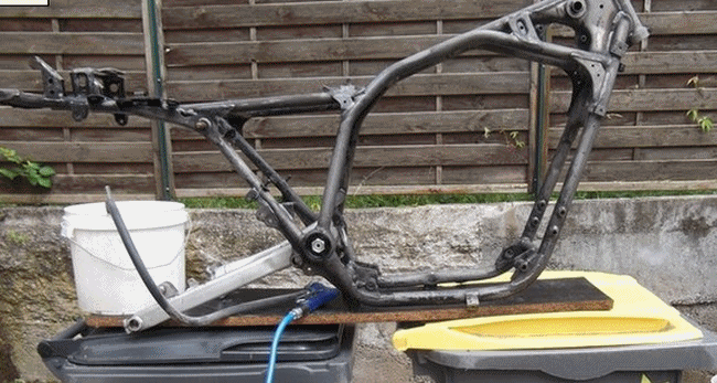

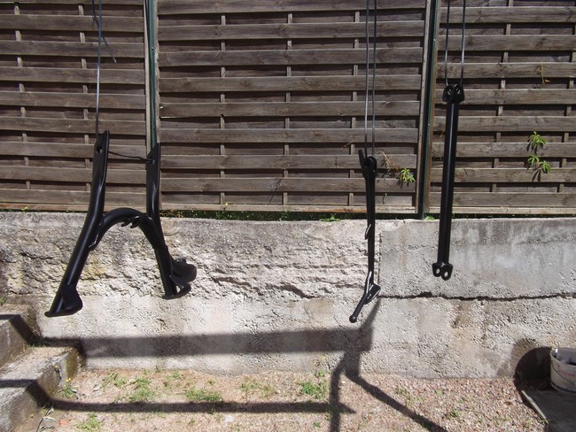

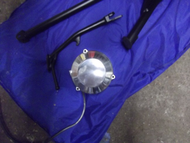

:D il fait chaux , très chaux 8) alors ji vais mollo ,et comme j’attends toujours les joints pour le moteur :roll: , sa sera donc une journée décapage , apprêtage et peinturage :mrgreen:
Image pendue et apprêter :wink: Image toujour pendues mais peint :mrgreen:
celle la c'est pour énerver un peux :mrgreen:
Image sa m'éclate :lol: Image aux repos

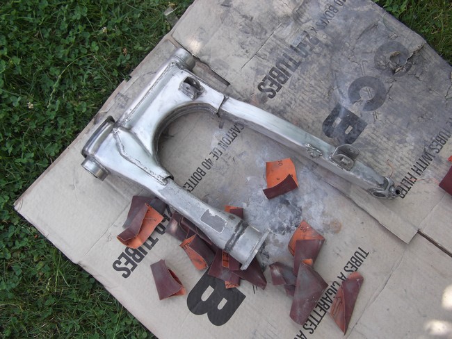

et puis comme je suis complétement :sm23: je m'occupe a l'ombre (30 degrés ) et je m'attaque aux bras
Image dégraissage Image et les filles arrêter de reluquer la bête :lol: :lol: Image jais dit ont décapes 8) Image apprêter
la suite plus tard
 Sujet du message: Re: projet BN58L
MessagePosté: 24 Juil 2013, 19:25
trois heures de ponçages a la main sa tue les doigts :mrgreen:
