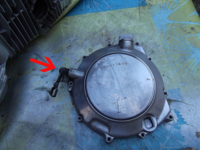

coté droit , changement du joint
Image ouvert et carter déposé Image
un bon nettoyage , un peux de patte et sont joint neuf
Image Image Image et ont remonte Image
bien sur comme a chaque fois jais un doute , les deux trais sont t il forcement l'un en face de l'autre ?
demain coté gauche :wink:
javais poser la question page 2 ou 3 , mais pas u de réponses :roll: , et a mont avis mont problème pour le câble d'embrayage vient de la
alors suis je bon pour une vidange et un nouveaux joint ?????????????
Salut David,
En fait les deux traits tu t'en fous, ce qu'il faut voir c'est si ton embrayage débraye bien quand tu l'actionnes.
Il te faut bien aligner les crans ci dessous et ceux sur ton axe sur le carter lorsque tu remontes.
Ensuite, tu peux enlever le circlip en bout de ton axe, faire tourner d'un ou deux crans ton levier et procéder au réglage. :wink:
J'espère avoir été clair et que ça peut t'aider.

merci Bacchus , clair comme de l'eau , je regarde sa des que je peux :wink:
