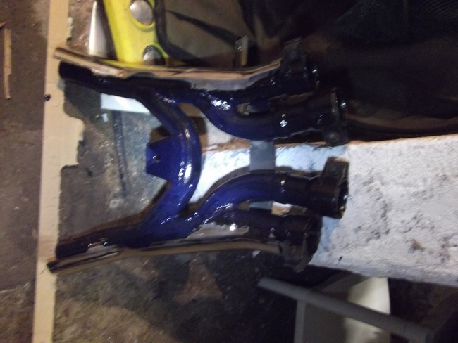

comme poncer et mettre de l'antirouille sur la boite a fumée avent la peinture
Image la elle a pris un gros cout de stop rouille :mrgreen:

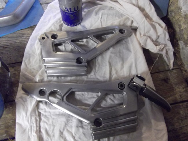

ou bien un je polie certaine pièces 8)
et d'autre petite chose sont en cour comme sa
petit a petit :wink:

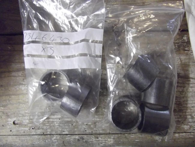

Image tout les joint pour échappement

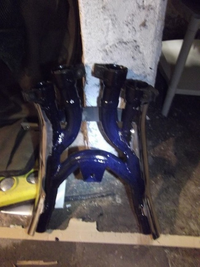

Image lui coller une bonne couche de produit antirouille , framento :wink:

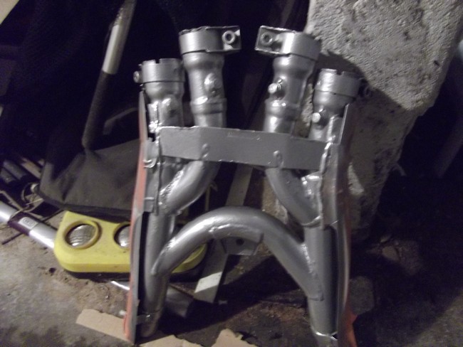

attendre que sa devienne noir et sèche , et protéger le chrome pour la peindre avec de la haute température
Image :roll: deux couche sa lui fera pas de malle , laisser sécher et zou

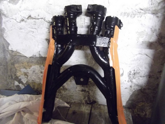

Image au four :mrgreen: thermostat 7 , une petite heure :lol:
et bien aérer la cuisine avent que madame ne rentre du boulot :mrgreen:

pour répondre a ta question ,le framéto résiste-t-il à la température de la boîte à fumée
ma réponse et, je suis pas sur du tout :roll: ,je n'avait que sa sous la main :mrgreen: , si tu doit refaire ta boite a fumée , je te conseille plutôt de trouver un produit plus adapter comme OT'ROUILLE de la marque julien (se n'est qu'un exemple parmis d'autre ) :wink:
quelle peinture haute température utiliser pour la cuire au four
je fait confiance a la peinture de la marque julien , comme la pièce n'est pas trop grosse je préfère la cuir aux four histoire de rendre le film dur et résistent
et cette peinture "à tuyaux de poêle" colle-t-elle sur le framéto
après cuisson des cloque sont apparue , soit sa se marie pas du tout ensemble , soit trop cuit :mrgreen: ,je verrait a l'utilisation , mais bon si je doit refaire , je referait c'est pas très dur non plus
MessagePosté: 07 Nov 2014, 18:53
je dirais trop cuit en effet
