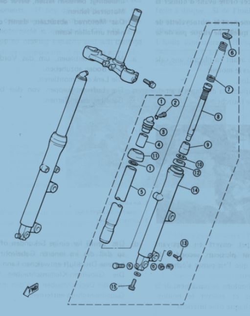

MessagePosté: 17 Nov 2015, 19:25
alors pour la fourche il faut dévisser le bouchon supportant la valve N°3 sur le dessin
sinon la pression d'air recommandé est de 1.2 maxi ( on peut mettre moins si besoin ) et seulement avec une pompe manuel suivant Yamaha
