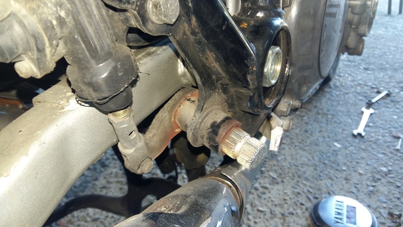

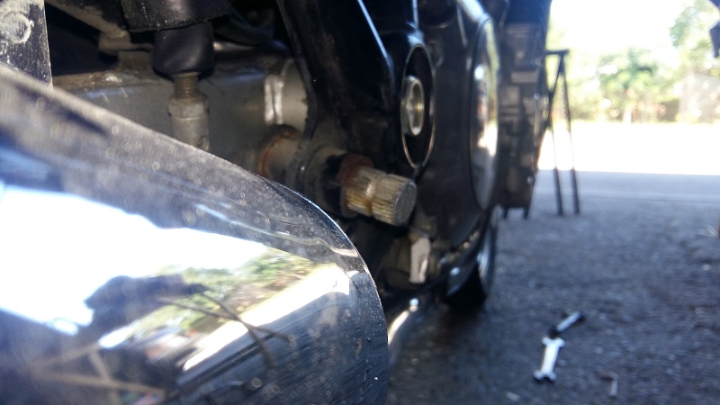

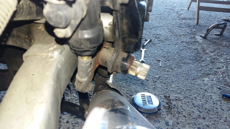

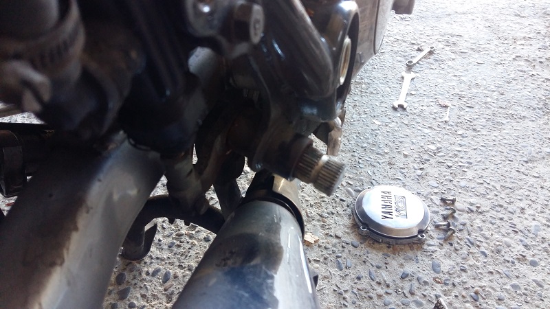

Lors de la chute de Blanchette, la pédale de frein s'est posée et a embarqué cette partie du cadre. La structure n'a pas bougé. Uniquement cette "patte". Je suis tenté de juste tirer dessus pour redresser mais j'ai peur de casser la patte ou de tordre le cadre. C'est super épais, quand même :?
Vous feriez quoi, vous ?

perso je tire dessus, je ne pense pas qu'elle casse c'est quand même prévu pour recevoir les contraintes de la pédale de frein donc ça doit être du costaud .....

Ouep... Ben le repas portant conseil ;) , j'ai tiré et c'est remis... :)
Plus précisément j'ai pris une pédale de frein de XS (moins courbée que celle de la xj), je m'en suis servi de levier et j'ai tapé dessus à la masse. C'est bien reviendu ;)

oui, vu l'épaisseur, pas de risque que ça casse et au pire ça se ressoude.
