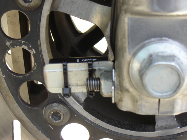

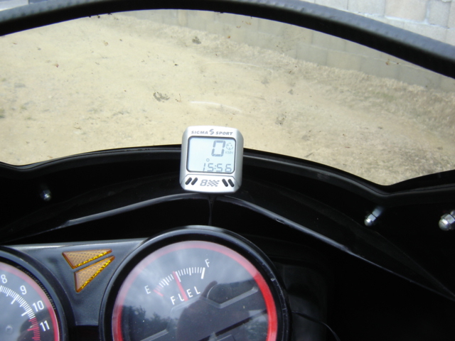

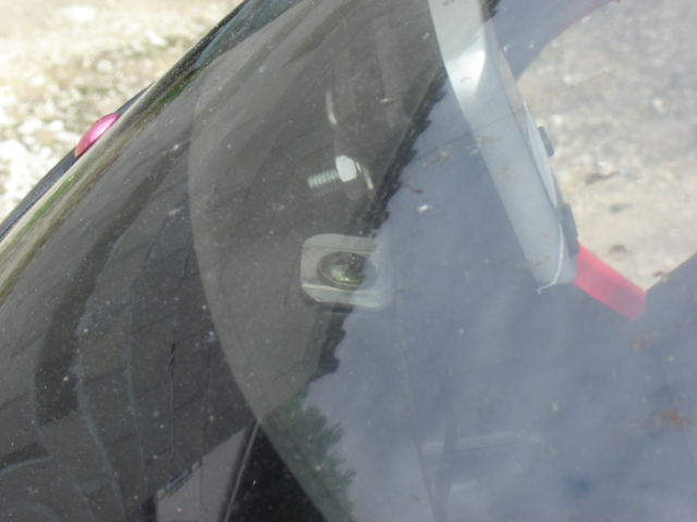

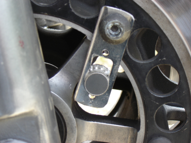

salut a tous voila mon montage de compteur vélo copier sur des montage similaire j ai utiliser un compteur sigma sport mc8 qui convient très bien pour les moto vitesse max 300 kmh fil de capteur plus long donc aucune rallonge de fil a faire pour les fixation j ai utilise des lames de métal qui serve a bouche les trous inoccupée sur les ordinateur

J'ai aussi un sigma MC8, et vue que le file est très long et qu'avec le side c'est le bazar pour le coller sur la roue avant,
j'ai coller l'aimant sur le disque arrière et fixé le capteur sur le support d'étrier arrière, ça tiens bien, c'est très discret
et pas besoin de ce faire de patoche en plus 8) .
Vue que ca marchais bien j'ai même rajouter un deuxième capteur pour mettre un compteur dans le side :wink:
